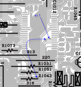

อาจารย์ครับผมต้องการตัดโปรเทค  ในวงจร ผมมีวงจรมีที่อาจารย์ให้ตัดโปรเทคที่ขา 7 ของIC เบอร์1001 แต่ขา7 ของIC 1001
ของผมไม่ได้ต่อกลับอะไรเลยครับ ช่วยหน่อยครับผมจะต้องตัดที่ไหนครับ  ขบคุณครับ

« ตอบ #17 เมื่อ: กันยายน 23, 2007, 12:28:33 pm »
แต่ขา7 ของIC 1001
ลายปริ้นเดินใต้ตัวไอซี   Tongue

« ตอบ #18 เมื่อ: กันยายน 23, 2007, 04:13:17 pm »
อาจารย์ครับผมตัดโปรเทค   แล้วครับเครื่องติดปกติแล้วครับ ตอนนี้ผมกําลังไล่วงจรหาตัวเสียอยู่ครับ   ได้ผลอย่างไรผมจะรายงานให้ทราบครับ    หรือว่าอาจารย์จะมีคําแนะนําเพิ่มเติมช่วยแนะนําผมด้วยครับ   ขอบคุณครับ

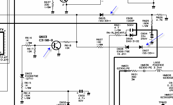

« ตอบ #24 เมื่อ: กันยายน 26, 2007, 02:49:19 pm »
ผมได้ลองเปิดเครื่องไว้ใหม่   ประมาณ 5 ชั่วโมง   ภาพและสัดส่วนปกติ  ขอให้อาจารย์ออกความคิดเห็น  ว่าผมพอจะส่งให้ลูกค้าได้หรือเปล่วครับ
ไม่แนะนำเลยครับ  อยากให้แก้ไขเครื่องให้เสร็จเรียบร้อย
ลองเช็คไฟตามจุดที่ชี้ในภาพให้หน่อย
AV Electronic  Pattani.

« ตอบ #25 เมื่อ: กันยายน 26, 2007, 03:11:12 pm »
อาจารย์ครับ  ผมวัดไฟในตําแหน่ง   D605  ได้  60  V    D607  4.8V     Q 603  ไม่มีไฟครับ

« ตอบ #26 เมื่อ: กันยายน 27, 2007, 09:19:37 am »
ขณะนี้ลองเครื่องโดยรับภาพจากจูนเนอร์ใช่ปล่าว  ชุดโปรเทคยังมี D203 เช็คไฟ VT ที่จ่ายให้
จูนเนอร์อีกจุด
ซึ่งถ้ารับภาพจากจูนเนอร์ปกติจุดนี้ตัดไปเลย  ไม่รู้ว่าวงจรโปรเทคของรุ่นนี้ยังมีจุดอื่นนอกจากวงจรที่ใช้เทียบซ่อมอีกมั๊ย
อีกจุดที่จะให้ลองเช็คคือให้ลอย R618 ออกแล้วต่อลายโปรเทคที่ขา 7 ตามเดิมจากนั้นลองเครื่องและเช็คไฟอีกครั้งครับ

« ตอบ #27 เมื่อ: กันยายน 27, 2007, 10:36:12 am »
ใช่ครับลองเครื่องโดยใช้จูนเนอร์ครับ   ผมวัดไฟ  VT  ได้ 32  Vครับ   ผมลอย R618   เครื่องทํางานปกติครับ   วัดไฟVT  อีกได้ 32  V ครับ

« ตอบ #28 เมื่อ: กันยายน 27, 2007, 11:13:23 am »
โดยต่อลายวงจรโปรเทคขา 7 ไว้ด้วยใช่ปล่าว  จุดเสียคงเป็นที่ Q603 ลีคหรือช็อตลองเปลี่ยนครับ
