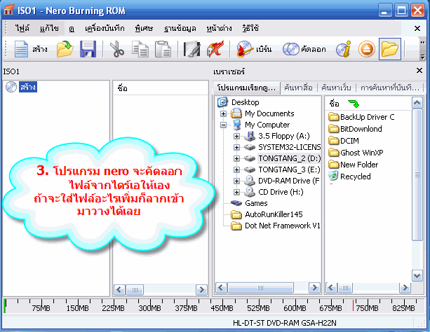

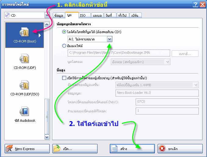

« ตอบ #16 เมื่อ: กันยายน 18, 2007, 11:20:20 pm »
จะทำแผ่น Start up เป็น cd ครับ ขอโทษทีครับผมไม่รู้จัก ก็เลยไม่รู้ว่าจะบอกยังไงดี ขอบคุณที่แนะนำครับ
แล้วจะเอาไปแค่บูตเข้า DOS อย่างเดียวหรือจะเอาไปทำอย่างอื่น
ถ้าเอาแค่ Boot เข้า DOS ก็ไปสร้างแผ่น StartUp Win98se หรือ StartUp WinME
จากลิงค์ที่ผมให้ไว้ก่อนหน้านี้ แล้วไปใช้ nero สร้างแผ่น Boot CD ระหว่างที่ทำการไลน์แผ่นก็ใส่แผ่น StartUp Win.... เข้าไป เท่านี้ก็จะได้แผ่น CD ที่บูตเข้า Dos ได้แล้วครับ แต่ผมแนะนำให้ท่านเสียเวลาไปดาวโหลดแผ่น
Hiren's BootCD หรือ MiniPE มาใช้จะดีกว่าครับ มันใช้งานได้หลากหลายกว่า (ควรมีติดบ้านไว้)
