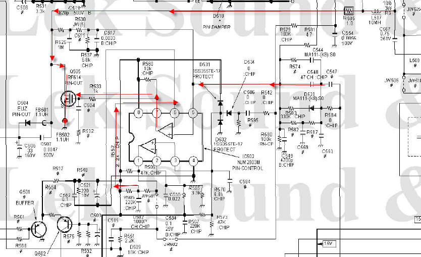

« ตอบ #7 เมื่อ: กันยายน 14, 2007, 06:26:59 pm »
เช็คง่ายๆว่า pinamp ทำงานอยู่ไหม ... ลอยทุกขาของQ505 pinout  #IRF614หากภาพยังหดเหมือนเดิมแสดงว่าชุดpinampเสียครับ ...
..หากภาพแคบลงกว่าเก่าแสดงว่าpinampไม่เสีย ต้องเข้าservice modeปรับใหม่
..หากยังตัด เข้าตั้งservice mode ไม่ได้ ให้ลอย Q503 ก่อนครับ .. Tongue Smiley

« ตอบ #8 เมื่อ: กันยายน 14, 2007, 06:56:10 pm »
โฮ.... อาจารย์เล็กเพิ่งมา  ผมเครียดจนเมียโกรธเลยนะจารย์ อิอิ
ลองทำตามอาจารย์บอกแล้วครับ ภาพหดกว่าเดิมจริง ๆ ครับ(หดแบบเว้าเลยครับ )แล้วตัดด้วย  (ตัดภายใน 1-2นาที)
ผมถอด irf 614 ออกเลยครับ  อาจารย์กรุณาอยู่ช่วยผมคืนนี้นะครับ ผมจะพยายยามซ่อมภายในคืนนี้  ให้สำเร็จ ค้างอยู่เป็นเดือนแล้วครับ หมดกับมันก็หลายตังค์
Q 503 ที่อาจารย์ว่าไม่มีนะครับ ผมลองค้น ๆ ดูแล้วมีแต่ ไอซี 503 ครับ ส่วนR615พอดีผมหา0.2 โอห์มได้ เอามาอนุกรมกับ 1 โอห์มมันก็ยังตัดครับ แต่กว่าจะตัดก็่นานขึ้นมาครับ  ขอบพระคุณครับ

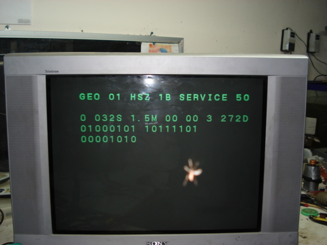

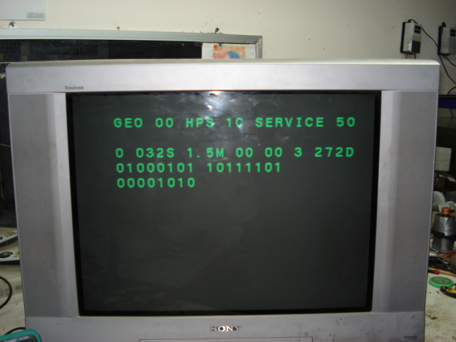

« ตอบ #12 เมื่อ: กันยายน 14, 2007, 07:48:02 pm »
อย่างที่อาจารย์บอกไว้ไม่มมีครับ มีแต่ HPS , HSZ ครับตามรูปครับ

« ตอบ #13 เมื่อ: กันยายน 14, 2007, 07:51:57 pm »
H.....  ผมละไว้ในฐานที่เข้าใจว่าต่อด้วยอักษรอะไรก็ได้ .. (มีไม่กี่คำสั่งครับ)
ก็HSZ กับ  HPS นั่นแหละครับ  ลองปรับค่าดูโดยกดเลข 3 หรือ 6 จะเห็นการเปลี่ยนแปลงครับ Tongue
