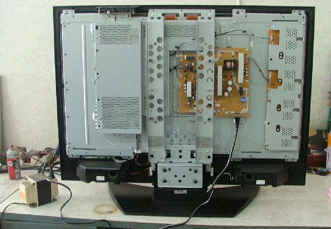

ทีวีจอแบน LCD, Plasma ยี่ห้อ HP ของนอก ใช้ไฟ 110V.
เอามาใช้ในไทย 220V. โดยใช้หม้อแปลง แปลงไฟ 220V.ให้เป็นไฟ110 จะใช้ได้ไหมครับ  Tongue
คือตอนนี้ผมไม่แน่ใจว่า เครื่องเสีย หรือระบบไฟมันไม่ได้ครับ
คือไฟบ้านเรามัน 60 Hz แต่ของเขาเขา 50 Hz มันเกี่ยวกันไหมครับ

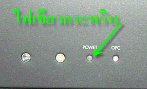

อาการตอนนี้คือไฟเข้า แต่เปิดเครื่องไม่ได้
***ไฟเขียวกระพริบตลอดครับ ไม่ยอมสตาร์ครับ

« ตอบ #5 เมื่อ: กันยายน 06, 2007, 02:19:15 pm »
แล้วเครื่องก่อนจะได้มาแล้วเจ้าของใช้งานอยู่เปล่าครับพี่
« ตอบ #6 เมื่อ: กันยายน 06, 2007, 02:21:46 pm »
ใช้ได้ครับเพราะมันต้องเอาไปเร็กติฟลายเป็นDCอยู่แล้ว ไฟเขียวกระพริบคล้ายตั้งปิดไทเมอร์ไว้ มีรีโหมดมารึเปล่าครับ
« ตอบ #7 เมื่อ: กันยายน 06, 2007, 02:25:06 pm »
ใช้อยู่เมืองนอกปกติครับ
มาถึงเมื่องไทย ยังไม่ได้ดูครับ
แต่ได้เสียบหม้อแปลงตัวเล็กตัวหนึ่งมันระเบิดไป (ลูกค้าบอกมา)
ตอนนี้ซื้อหม้อแปลงตัวใหญ่มาแล้ว แต่เปิดเครื่องไม่ได้ครับ
« ตอบ #8 เมื่อ: กันยายน 06, 2007, 02:28:47 pm »
มีครับพี่
กระทู้: 18864

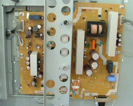

« ตอบ #9 เมื่อ: กันยายน 06, 2007, 02:30:02 pm »
ภาคจ่ายไฟคงเสียตอนระเบิด  Tongue

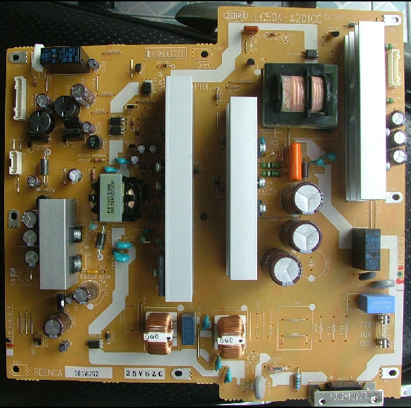

« ตอบ #10 เมื่อ: กันยายน 06, 2007, 02:36:45 pm »
 แล้วลองแกะ เครื่องมาดู ชุด จ่ายไฟหรือยังครับ เครื่องใช้งานมาแล้ว ก็เหมือนกับเครืองทั่วไป ที่ลูกค้าชอบบอกว่าลูกไป กดซะเสียเลย  ที่แท้ จังหวะเครือง มันจะเสียเอง  Cool
« ตอบ #11 เมื่อ: กันยายน 06, 2007, 02:38:24 pm »
แต่ก็วัดแล้วนะครับ ไม่มีอะไรซ็อตครับ แต่เสื่อมหรือด้านหรือเปล่า?อันนี้ยังไม่ได้ลองครับ(แค่ภาคจ่ายไฟนะ)
***ผมกลัวเสียมากหรือเสียลึกกว่าภาคจ่ายไฟนี้ซิ

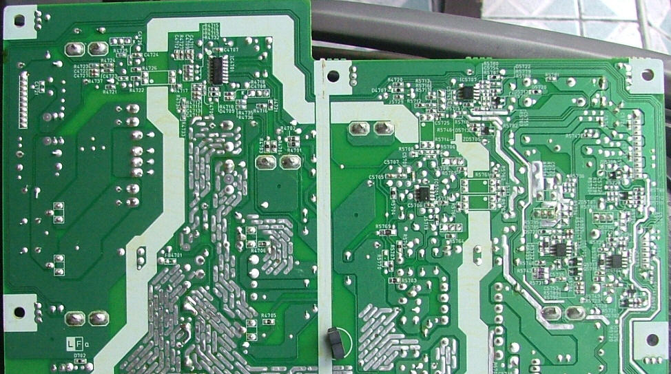

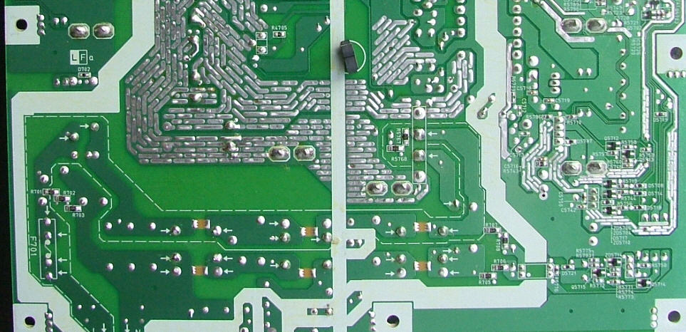

« ตอบ #12 เมื่อ: กันยายน 06, 2007, 03:26:17 pm »
เห็นไม่ชัดไม่รู้ว่าภาคจ่ายไฟเป็น2ชุดหรือชุดเดียวครับ ไงพี่ลองเช็คพวกRฟิวส์ดูรึยังครับ
« ตอบ #13 เมื่อ: กันยายน 06, 2007, 05:09:07 pm »
ตัวใหญ่ๆเช็คแล้ว เหลือแต่ตัวเล็กๆที่อยู่ด้านหลังครับผม

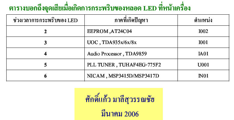

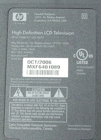

« ตอบ #14 เมื่อ: กันยายน 07, 2007, 11:34:33 pm »
รุ่นนี้เป็น LCD TV   รุ่น LC3760N  (EL515AA)
ผมไม่มี service manual รุ่นนี้ครับ
ลองรีเซทดูก่อนครับ
Unplug the TV power cord from the power outlet.
Unplug any connected devices (DVD, Set-top boxes, etc...)
Press and hold the TV power button for five seconds.
Plug the TV power cord back into the power outlet and turn on the TV.
Open the on-screen menu to confirm that the TV is responding again.
Turn off the TV and reconnect the devices.
Turn on the TV.

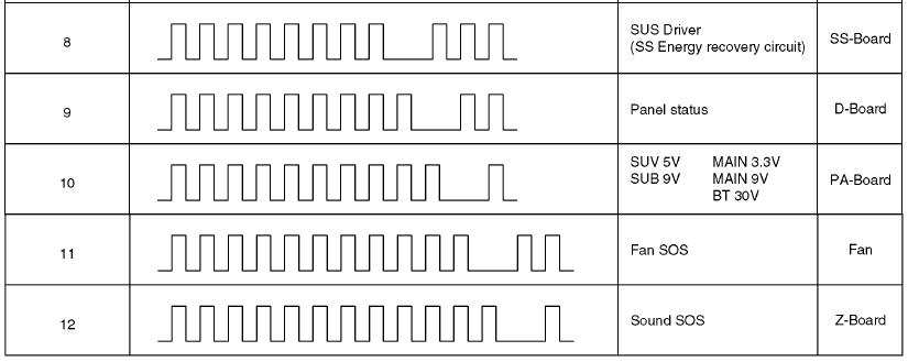

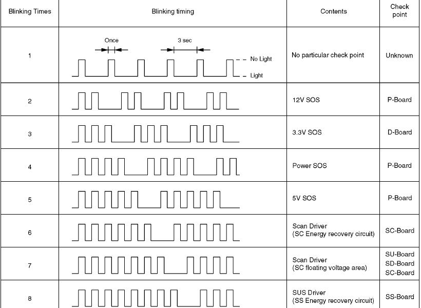

ที่ผมมีแค่รายละเอียดของ HP พลาสม่า รุ่น PL5000N อธิบายว่า ลักษณะการกระพริบของ LED บอกถึงจุดปัญหา  ลองดูเป็นแนวทางครับ

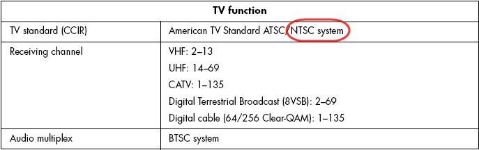

งานนี้สงสัยเขาเนื้ออีกแล้วครับท่าน   Cry

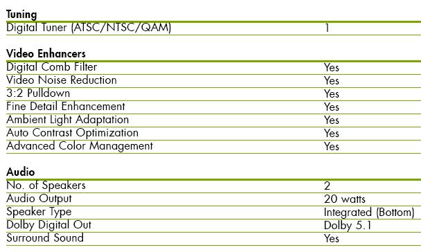

เนื่องด้วยที่บ้านไม่เคยมี  Tongue เลยไม่รู้ว่า เจ้า Plasma ตัวนี้มัน โง้กว่าทีวีทั่วไป คือมันดูได้ระบบเดียวคือระบบ NTSC แทนที่จะดูได้ทุกระบบทั่วโลกเหมือนทีวีทั่วไป วัยรุ่นเซงอีกแล้วครับ  Cry

ที่มีขายในบ้านเราหลายยี่ห้อ หลายรุ่น
เป็น Auto Volt ความว่า ใช้แรงดันได้ทั้ง 110 - 240 Volt AC  ทั้ง 50/60 Hz
แต่รุ่นในกระทู้นี้ สงสัยจะไม่ Auto Volt กระมั้งครับ

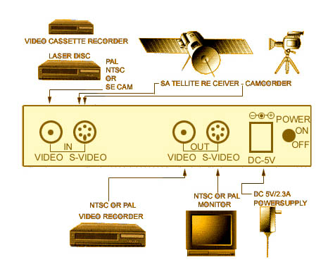

ไม่ยากครับขอให้เครื่องใช้ได้ มีคอนเวิด PALเป็น NTSCครับ
« ตอบ #20 เมื่อ: กันยายน 10, 2007, 07:12:58 pm »
มันแพงไหม?
มันใช้ยังไง? เช่น ดูทีวีทาง RF ต้องใส่ตรงไหน?
ดู DVD ต้องใส่ตรงไหน?
มีรูปบ้างไหม?
แล้วยังมีเรื่องจูนเนอร์อีกครับพี่ มันจะคุ้มไหมครับ?
« ตอบ #21 เมื่อ: กันยายน 10, 2007, 07:23:32 pm »
มันก็ไม่น่าแพงนะครับ ใช้ผ่านAVครับ ถ้าใส่ในเครื่องก็ไม่น่าจะยากผมเคยมีตัวหนึ่ง แต่น่าจะเป็นNTSC4.43ครับ ถ้า3.58คงต้องลองหาซื้อดูครับ กล่องไม่ใหญ่ใช้อดัปเตอร์ต่างหาก
