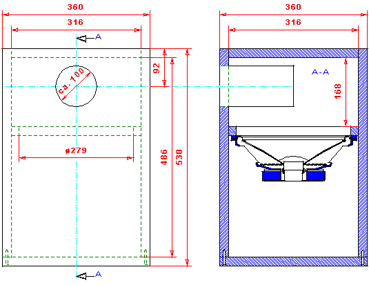

ปัจจุบันลำโพงในท้องตลาดก็ราคาต่างกันไป จะกล่าวถึงตู้เบสน่ะครับ หากเรามีข้อมูลในด้านเทคนิคมาช่วยในการคำนวณตู้แล้วอะไรก็จะง่ายขึ้นดอกลำโพงของคุณจะมีกำลังสูญเสีย(lose)น้อยลง แทนที่จะซื้อดอกแพงๆมาใส่ แล้วคุณภาพเสียงที่ได้เท่าดอกราคาที่ถูกกว่าครึ่ง(ดังหนักแน่นใกล้เคียงกัน) ก็จะช่วยลดค่าใช้จ่ายลงได้ ยุคนี้ต้องใช้หัวใช่มั๊ยครับลงทุนไรต้องได้คืนยุ่งเร็วยิ่งดีนา ok ครับ ผมได้พยามค้นสเป็คของดอกลำโพงไทยแล้วไม่เห็นมีเลยมีแต่ของที่มียี่ห้อหน่อย jbl boss แต่ของ opom nanova decon p  งี้ไม่เห็นเค้าทำ data sheet ออกมาเลยทีjเห็นมีก็จะบอกแค่ Sensitivity Power rating  Frequency range  รบกวนท่านเทพช่วยหาช่วยกันอีกแรงน่ะครับ

สมมุติว่าตู้เรามีส่วนประกอบดังนี้
Vas 127.4 litres (4.50 cu.ft.)
Qes 0.32
Qts 0.31
Fs 20.3 Hz
Sealed Volume (net) 20 litres (0.71 cu.ft.)
Vented Volume (net) 20 litres (0.71 cu.ft.)
Fb 58 Hz (2 3" vents, 13.75" long)
Gain 2.2 dB
F3 (L) 36 Hz
F3 (H) 92 Hz
เราต้องหาลำโพงที่สามารถตอบสนองค่าข้างต้นได้นั่นแหละตู้ลำโพงของคุณจะ ferfect ที่สุดเลย
