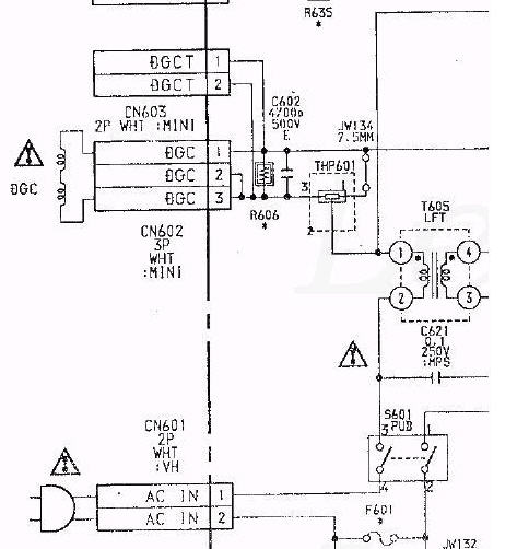

poom
กระทู้: 295
คลีนิคโทรทัศน์
pmc.jar@hotmail.com
« ตอบ #17 เมื่อ: สิงหาคม 12, 2007, 12:18:25 am »
ถ้าจะให้มั่นใจ เปลี่ยน  THP601  จะได้รู้กันไป  ถ้ายังไม่หายก็ลองขยับโยคเช้าออกดู
การจะเปิดลองควรทิ้งระยะให้ PTH 601 เย็นสักหน่อยจะได้ผลกว่า
ถ้าจะให้เร็วหาแม่เหล็กลำโพงก็ได้หาง่ายดีขนาด100 วัตต์ปัดผ่นหน้าจอไล่สีเอา แต่ต้องใจเย็นนิดหน่อย

« ตอบ #18 เมื่อ: สิงหาคม 12, 2007, 12:32:23 am »
ทำตามคุณ poom แล้วครับ และใช้ตัวล้างแบบวงกลม ก็ยังไม่หาย ไม่ทราบจะต้องปรับ convergen หรือไม่ หรือว่าจอมันมีปัญหา

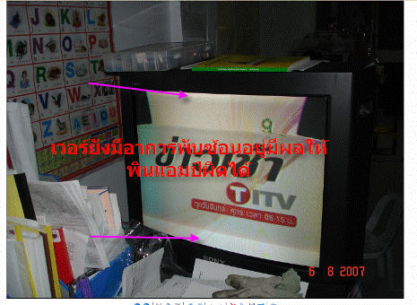

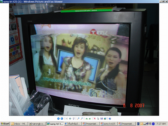

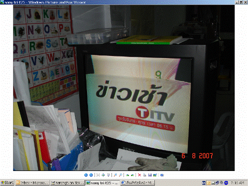

« ตอบ #25 เมื่อ: สิงหาคม 14, 2007, 08:12:00 pm »
รูปมาแล้วครับ. เปิดใน word ครับ ลดขนาดรูปไม่เป็นครับ ต้องขออภัย
ตนเป็นที่พึ่งแห่งตน..ขอบคุณสำหรับเวปดีดี
kaewtawee
คะแนน72
กระทู้: 700
ครูของตัวเอง คือ ตัวเอง...ขอบคุณสำหรับครูทุกท่าน..
« ตอบ #26 เมื่อ: สิงหาคม 14, 2007, 08:12:33 pm »
อีก
« ตอบ #27 เมื่อ: สิงหาคม 14, 2007, 08:15:13 pm »
หาดีเก๊าซิ่งมาล้างก่อน ไมหายเป็นไปได้ว่าโย๊คขยับถอยหลัง

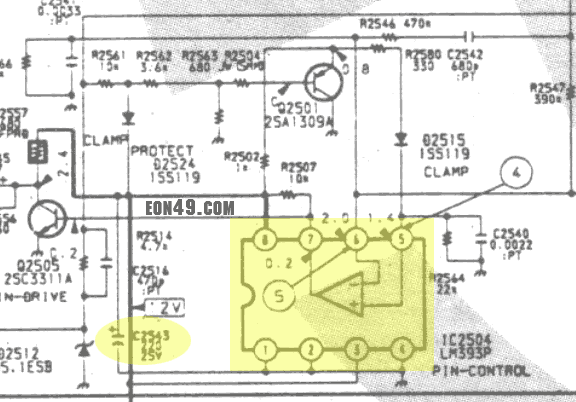

Winkเปลี่ยน c875 ค่า47mf50v ลองดูครับน่าจะฟันธงครับ Cool
อยู่ตรงใหนครับ C 875 ของผมอาการหัวลงเหมือนพับครับ
ยังซ่อมไม่ได้เลยครับ
