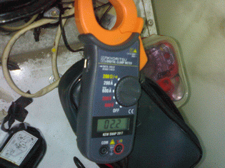

คอมลูกใหม่ที่เปลี่ยน เวลาสตาร์ท เข็ม ด้าน LOW สวิง สดุดเล็กน้อย กระแส ช่วง สตาร์ท ทรานเซียน  ประมาณ 3.5 แล้ว ลดลง ที่ 2.4 A  OK ไหมครับ เสียงเงียบกริบ

« ตอบ #15 เมื่อ: มีนาคม 12, 2010, 04:42:08 pm »
-ถ้าทำความสอาดดีก็ไม่มีปัญหา
 กระแสตอนสตาร์ทก็ปกติดี ทีนี้ก็จะเป็นการเติมน้ำยาให้พอดี มากไปข้างล่างเย็นข้างบนไม่เย็น
 น้อยไปข้างบนเย็นข้างล่างไม่แข็ง THANK!! ping!

วันนี้อากาศร้อน ครับ มาเช็คใหม่ ให้แน่ ใจว่า ระบบคอนโทรล setpoint ที่ 4 องศา
และที่ ให้คอมทำงานที่ 12 องศา เดี๋ยว ทำงานตลอด พัง อีก   เช็คน้ำยา 35 psi อ้าวเมื่อวาน เติมที่ 29 psi นี่
อากาศภายนอกต้อมมีผลแน่ ๆ กระแส ที่ 2.6 A อืมตามหลักการ มีรูปมาให้ อาจจะขี้เกียจอ่าน Cheesy

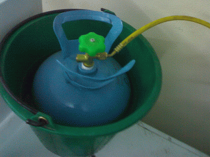

เติมน้ำยาเรื่อยๆ ถังเย็นครับ เนื่องจาก คุณสมบัติ สารทำความเย็น ผมใช้ น้ำอุ่นครับ ได้ผลดีมาก

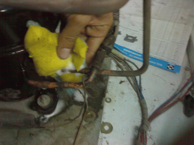

เช็ครอยรั่ว ครับ เนื่องจากเป็นการ เชื่อมที่จำได้ว่า ตั้งแต่ ปวส.ครับ ตอนนี้ก็ 10 ปี แล้ว ซื้อหนังสือมาอ่านใหม่ เพราะลืมหมดแล้ว
