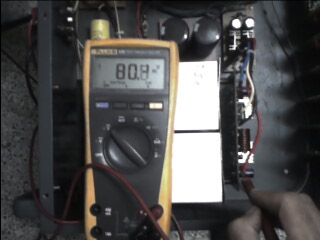

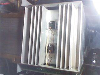

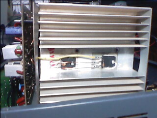

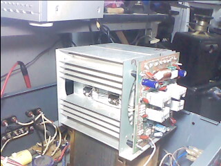

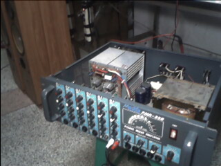

« ตอบ #11 เมื่อ: กรกฎาคม 04, 2007, 06:38:41 pm »
ขอบคุณเพื่อนสมาชิก และคุณหลงครับ
       -   เสร็จแล้วครับ มีรูปประกอบครับ
       -   ผมใช้ K2221 กับ J352 ตามสเป็คที่จริงแล้ว มันได้ตั้ง 200 โวลท์ แต่ไฟที่ใช้ เกือบ 80 โวลท์
       -   ยังกล้าๆ กลัว ที่จะใช้มัน แต่.....อยากรู้(มากกว่า)
       -   รีซิสเตอร์ 0.22โอห์ม 5 วัตต์ ก็ไม่ใช้ แต่ คาปา.. ใช้ครับ
       -   ผลออกมาอย่างที่เพื่อนสมาชิกแนะนําครับ เบสไม่ออกมาก แต่กลางเยอะหน่อย
       -   อุณหภูมิ เหลือเชื่อครับ เปิดเป็นชั่วโมง จับดูซิงค์  เฉย ครับ....
                                                         ขอบคุณมากครับ

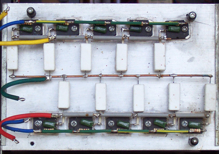

« ตอบ #13 เมื่อ: กรกฎาคม 04, 2007, 08:16:10 pm »
        เดินเฟทให้ขาสั้นไว้ดีครับ

« ตอบ #14 เมื่อ: กรกฎาคม 05, 2007, 08:08:48 am »
ขอบคุณอีกครั้งครับ
   - เดี๋ยวจะกลับไปต่อ รีซิสเตอร์0.22โอห์มครับ
   - เห็นรูปที่คุณน้อยโพสให้ดูแล้ว รู้เลยครับว่าวิธีการ + Skill มันสําคัญและต้องไปด้วยกันครับ
   - ขอบคุณ Leksound และสมาชิกทุกคนครับ ที่ทําให้นักอิเล็กฯมีความรู้ดีๆเสมอมา
                                                    ขอบคุณมากๆครับ
