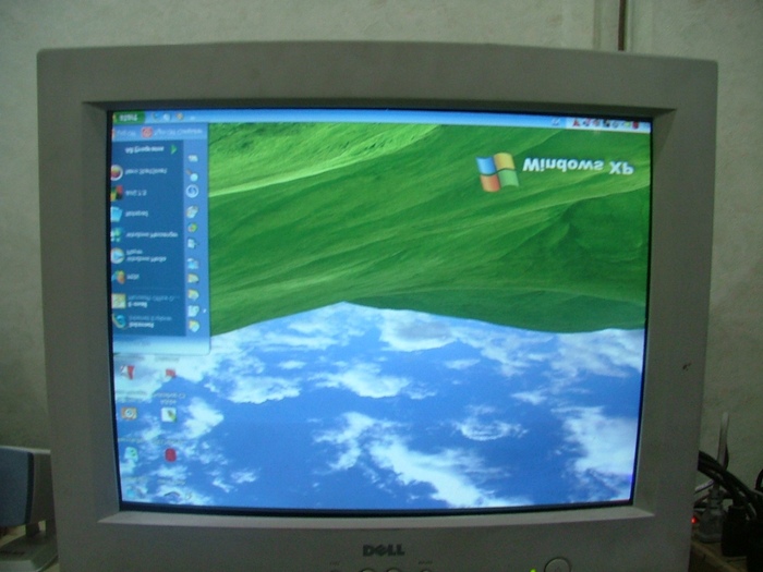

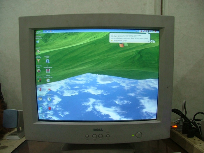

จอมอนิเตอร์ ตีกังกา ครับ เมนูสตาท  ขึ้นไปอยู่ด้านบนครับ
ใครเคยเจอครับ ต้องแก้ยังไงครับ งง ครับ  Cry

« ตอบ #1 เมื่อ: มิถุนายน 27, 2007, 05:42:47 pm »
ขนาดอาจารย์ยังงง แล้วผมจะไปเหลืออะไรครับ มันเกิดการสับสนทางเวอร์มั้งครับอาจารย์

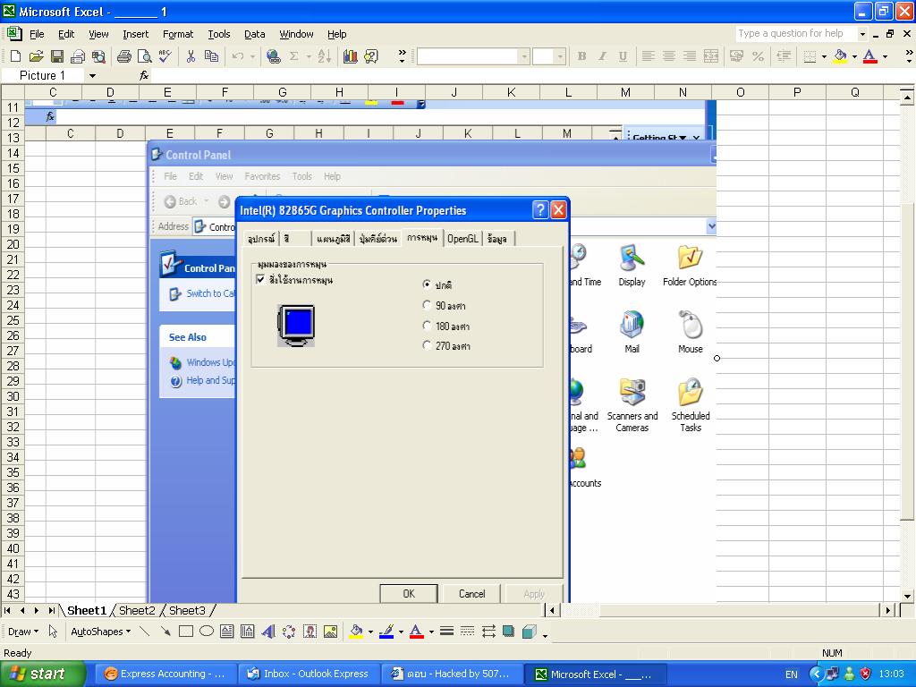

« ตอบ #2 เมื่อ: มิถุนายน 27, 2007, 05:47:05 pm »
ผมว่าเป็นที่ driver การ์ดจอนะครับบางรุ่นจะมีคีย์ลัดครับ เวลาเรากดปุ่ม ตามที่สร้างคีย์ลัดไว้
ลองกดตามนี้นะครับ crt+alt+ลูกศร  ครับ ลองดูทุกลูกศรเลยครับ ไม่ว่าจะป็นขึ้นบนลงล่าง ซ้ายขวา ขอให้โชคดีนะครับ รับลองน่าจะหายครับ

« ตอบ #5 เมื่อ: มิถุนายน 27, 2007, 06:27:12 pm »
เซ็ทการ์ดจอครับ มีคนไปเซ็ทมันกลับหัว เคยมีลูกค้าเอามาให้ลงโปรแกรมใหม่ กลับไป2วันโทรมาบอกเป็นแบบนี้

« ตอบ #11 เมื่อ: มิถุนายน 28, 2007, 09:02:47 am »
พี่เทพพร็อพเพอตี้ได้เวอร์การ์ดจอ แล้วปริ้นหน้าจอมาให้ดูสิครับ หรือเข้าตรงส่วนเซ็ทติ้งหน้าจอครับ มันจะมี มันทำไว้เพื่อสำหรับ สำนักงานที่วางจอคอมไว้ใต้โต๊ะ ที่จะสามารถดูหน้าจอด้านไหนก็ได้ครับ โดยการกลับหัวเอาครับ แต่ที่เอาจออื่นมาใส่แล้วไม่เป็น เพราะมันยังไม่ได้รับคำสั่งให้กลับด้านครับ

« ตอบ #12 เมื่อ: มิถุนายน 28, 2007, 09:21:25 am »
เข้าไปดูแล้วครับ ปกติดีครับ  Tongue
ตอนนี้ใช้ได้แล้วครับ ขอบคุณเพื่อนๆทุกๆท่านมากครับ ที่เข้ามาตอบ
(ในเมื่อหาที่เสียไม่เจอ ผมได้ทำการกลับขั้วโย๊คเอาครับ Tongue )

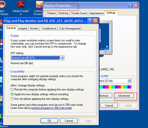

« ตอบ #13 เมื่อ: กรกฎาคม 04, 2007, 04:29:49 pm »
พี่พรเทพ อย่าเพิ่งกลับขั้วโย๊กนะครับใจเย็นๆ มันอยู่ที่ driver card จอ ครับ ตัวนี้ใช้กับ windows xp ให้พี่เข้า Properties ---> setting --> Advanced แล้วดูที่ monitor นั่นแหละครับพี่ เลือกโรเทส 90 หรือ 180 ก็ใช้ได้เป็นปกติแล้วครับพี่ เพราะผมเพิ่งเจอมาเพื่อ 2 - 3 วันมานี้เอง แต่ก่อนอื่นให้พี่กลับจอให้มันกลับหัวให้เป็นปกติก่อนนะครับจะใช้ mouse สะดวก
