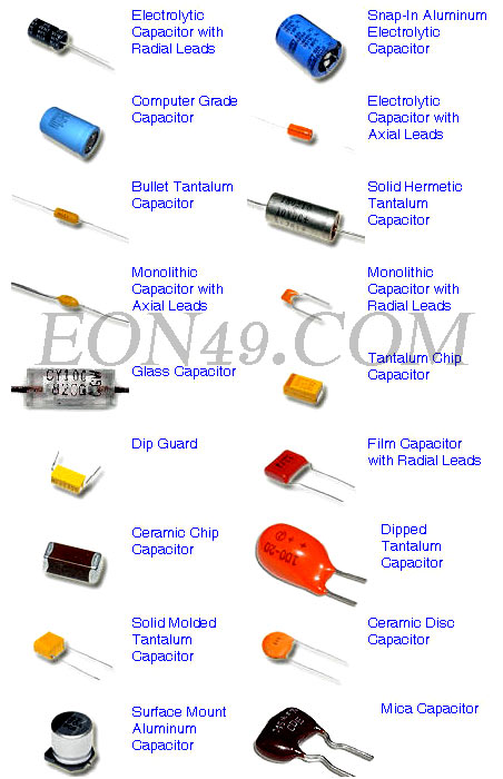

 wav!!ก่อนอื่นมารู้จักกับC FILTERกันก่อนนะครับ
 สรุปสั้นๆC FILTER ในวงจรทำหน้าที่กรองกระแสไฟให้เรียบ ให้มีริพเพิลน้อยที่สุด ...
ในวงจรความถี่ต่ำเราจะใช้ค่าความจุของC FILTER มาก ...
ในวงจรความถี่สูงเราจะใช้ค่าความจุของC FILTER น้อย
  ตัวอย่างหน้าตาและชนิดของCapacitor
* 1.jpg (74.61 KB, 452x700 - ดู 3890 ครั้ง.)

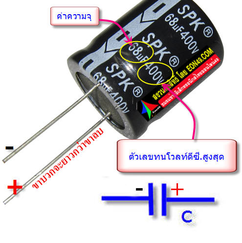

ในหัวข้อนี้เราจะเน้นการเช็คElectrolytic Capacitor Filter เท่านั้น
อิเล็กโทรไลติคคาปาซิเตอร์
สัญลักษณ์และรูปร่างของอิเล็กโทรไลติคคาปาซิเตอร์

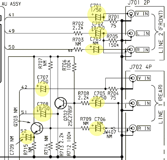

« ตอบ #3 เมื่อ: พฤศจิกายน 29, 2012, 12:47:20 pm »
หากทำหน้าที่ผ่านเชื่อมโยงสัญญาณเสียง หรือสัญญาณความถี่ (Electrolytic Capacitorไม่นิยมใช้ในวงจรเชื่อมโยงความถี่สูงมากนัก) เรียกว่า คับปลิ้งคาปาซิเตอร์ ( coupling  capacitor)
...วิธีดูคับปลิ้งคาปาซิเตอร์ ( coupling  capacitor)จะไม่มีขาใดเลยต่อลงกราวด์
* 5.gif (22.76 KB, 585x560 - ดู 3371 ครั้ง.)

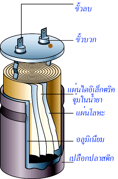

ก่อนจะซ่อม หากเรารู้ลึกลงไปอีกนิด ย่อมได้เปรียบ ...  HAPPY2!!
คาปาซิเตอร์ หรือคอนเด็นเซอร์ทำหน้าที่เก็บประจุไฟฟ้าและคายประจุไฟฟ้าให้กับวงจร
คาปาซิเตอร์ทำด้วยแผ่นโลหะ 2 ชิ้นวางชิดกันโดยมีฉนวนกั้นกลางแผ่นตัวนำทั้งสองข้างเรียกว่าไดอิเล็กตริก  ชื่อชนิดของคาปาซิเตอร์จะเรียกตามชื่อสารไดอิเล็กตริกที่นำมาทำ
คาปาซิเตอร์ชนิดมีขั้วบวก , ลบ เมื่อต่อใช้งานต้องให้ถูกขั้ว หากต่อผิดขั้วจะทำให้เกิดก๊าซภายในตัวคาปาซิเตอร์ อาจจะระเบิดได้ เป็นสิ่งที่ควรระมัดระวัง
ลักษณะภายในElectrolytic Capacitor

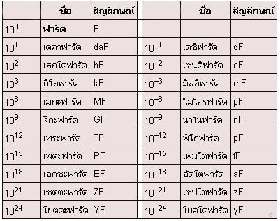

คาปาซิเตอร์หรือตัวเก็บประจุไฟฟ้า จะมีหน่วยวัดความจุของคาปาซิเตอร์ หน่วยเป็นฟารัด หรือใช้คำย่อว่า F
  F ฟารัด เป็นหน่วยการวัดจากการที่กระแสไฟฟ้า 1 แอมแปร์ไหลผ่านขั้วอิเล็กโทรดทั้งสองในเวลา1 วินาที มีความต่างศักดิ์ระหว่างขั้วอิเล็กโทรด 1 โวลท์ มีประจุอยู่ 1 คูลอมบ์
หน่วยการวัดค่าการเก็บประจุของคาปาซิเตอร์ ที่นิยมใช้...
                                                    1 ฟารัด (F)               = 1,000,000 ไมโครฟารัด (uF)
                                                    1 ไมโครฟารัด (uF)  = 1,000 นาโนฟารัด (nF)
                                                    1 นาโนฟารัด (nF)    = 1,000 พิโคฟารัด (pF)
ส่วนในตารางเป็นค่าของหน่วยเอสไอ ซึ่งแสดงค่าอย่างละเอียด อาจไม่คุ้นตามากนัก
* eon49-c.gif (7.09 KB, 401x317 - ดู 3973 ครั้ง.)

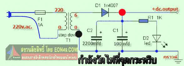

เอาล่ะ ..คราวนี้เราจะมาดูว่า เมื่อนำElectrolytic Capacitor Filterมาต่อใช้งานจริง  ในกรณีที่ Electrolytic Capacitor Filter เสื่อมหรือออกแบบให้ความจุน้อยไป จะส่งผลต่อแรงไฟดีซีที่ออกมาอย่างไร  HAPPY2!!
(เนื่องจากบางภาพนำมาจาก http://www.eon49.com/index.php/topic,43 ตัวเลขแรงไฟบางภาพอาจไม่ตรงกัน ..ก็ไม่ต้องซีเรียสครับ )
* 49.gif (57.99 KB, 588x212 - ดู 3351 ครั้ง.)
* 8.jpg (55.56 KB, 599x342 - ดู 3392 ครั้ง.)
กระทู้: 18856
« ตอบ #7 เมื่อ: พฤศจิกายน 29, 2012, 01:32:25 pm »

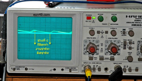

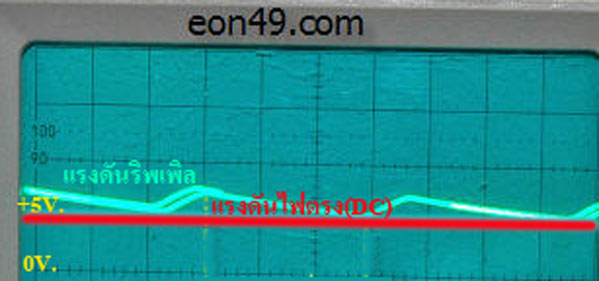

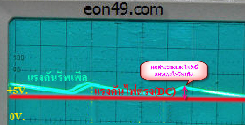

ขยายภาพให้ชัดขึ้น
●แรงไฟตรงที่ได้จากวงจรนี้ แสดงด้วยเส้นสีแดง ในที่นี้วัดได้  +5โวลท์ดีซี.
●แรงไฟริพเพิลที่ได้จากวงจรนี้ แสดงด้วยเส้นฟ้า ในที่นี้วัดได้+5ถึง  +7.5โวลท์ดีซี. หรือวัดเป็นคลื่นสัญญาณไฟฟ้ากระแสสลับได้ 7.5ลบด้วย 5.0 =2.5โวลท์เอซี (เหนือระดับไฟ+5โวลท์)***

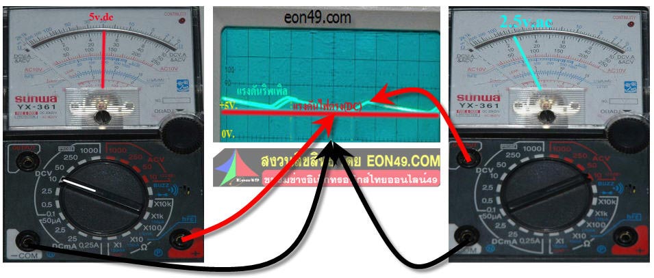

« ตอบ #8 เมื่อ: พฤศจิกายน 29, 2012, 02:13:57 pm »
ช่างซ่อมเก่งๆทุกคนต้องวัดแรงไฟดีซี และแรงไฟริพเพิลให้เป็น และให้คล่องด้วย เพราะมีผลกับงานซ่อมและการวิเคราะห์วงจรมากครับ
●มิเตอร์ตัวซ้าย วัดแรงไฟดีซี
●มิเตอร์ตัวขวา วัดแรงไฟเอซี หรือคลื่นริพเพิล ให้สังเกตุตำแหน่งการเสียบสายสีแดงด้วยครับ
(ในที่นี้ การวัดแรงไฟเอซี หรือคลื่นริพเพิลจะยกตัวเลขมาพอให้เข้าใจ ..ในการวัดจริง ออสซิลโลสโคปจะวัดแรงดันได้สูงกว่ามิเตอร์ 1.414เท่า  เพราะออสซิลโลสโคปจะวัดแรงดันถึงจุดยอดสุดของรูปคลื่น(PEAK-TO-PEAK) ส่วนมิเตอร์จะวัดได้เพียงค่าเฉลี่ยเท่านั้น(RMS) )

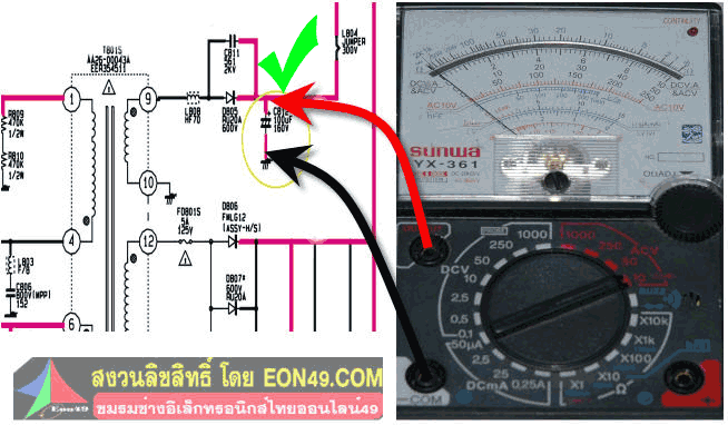

« ตอบ #9 เมื่อ: พฤศจิกายน 29, 2012, 02:25:15 pm »

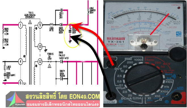

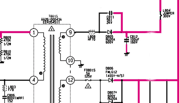

ดังนั้นเมื่อเราจับหลักการได้แล้ว ..การเช็คElectrolytic Capacitor Filterโดยไม่ต้องถอดขาอุปกรณ์ ก็เป็นเรื่องที่ง่ายมาก  Embarrassed
  ยกตัวอย่าง ภาคจ่ายไฟของโทรทัศน์ samsung  เราจะมาวัดว่าElectrolytic Capacitor Filter ในวงกลมเสียหรือเสื่อมไหม  Sad
* c1.gif (44.18 KB, 588x340 - ดู 3324 ครั้ง.)
กระทู้: 18856
« ตอบ #10 เมื่อ: พฤศจิกายน 29, 2012, 02:36:48 pm »
โดยอาศัยหลักการที่ว่า หากElectrolytic Capacitor Filter เสื่อมหรือลดค่าเก็บประจุลงเท่าไร คลื่นแรงไฟริพเพิลก็ยิ่งสูงเท่านั้น ..เท่านี้ก็หากินได้แล้ว ..ดมควันตะกั่วน้อยลง ปริ้นท์ก็ไม่ช้ำเพราะต้องถอดออกใส่เข้า ..ประหยัดเวลา  HAPPY2!!
เปิดทีวี..หากวัดแรงไฟริพเพิลได้ต่ำอย่างนี้ ฟันธงไปได้เลยว่า Electrolytic Capacitor Filter ดี ไม่เสียแน่นอน ..ให้ไปซ่อมจุดอื่นได้เลยครับ    Smiley
