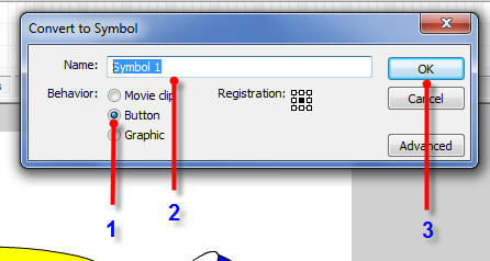

แปลงวัตถุให้เป็น Button
ตั้งชื่อวัตถุ
กด OK
* flash5.jpg (23.63 KB, 446x238 - ดู 199 ครั้ง.)

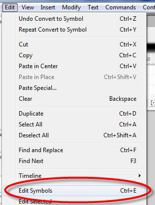

    จากนั้นทำการกด Ctrl+E เพื่อจะทำการแก้ไขการทำงานของกลองให้เป็นอย่างที่เราต้องการ
* flash6.jpg (35.83 KB, 315x415 - ดู 193 ครั้ง.)
