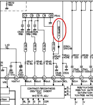

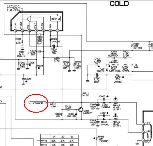

« ตอบ #4 เมื่อ: กันยายน 28, 2012, 05:46:09 am »
ลองไล่ดู V-GUARD  Cool

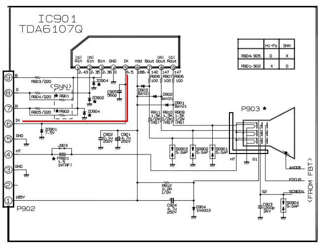

« ตอบ #5 เมื่อ: กันยายน 28, 2012, 05:47:52 am »
ดูขา IKด้วย  Cool

« ตอบ #6 เมื่อ: กันยายน 28, 2012, 01:05:12 pm »
เส้นทาง IK ปกติ ไม่มีอุปกรณ์ขาดหรือช๊อต ยังได้ 3v เหมือนเดิม
ส่วน V-GUARD  เป็นแรงไฟมาเสริม ขา IK ใช่ไหมครับ
ผมลองลอย R310 ค่า 1.8K เป็นเส้นทาง V-GUARD ตรงQ301ได้14V

« ตอบ #7 เมื่อ: กันยายน 28, 2012, 03:38:37 pm »
IK ได้3Vไม่ปกติครับ ควรจะได้ตามวงจร6.5V ถ้าไม่มีอะไรเสียลองเปลี่ยนIC VERดู Cool

« ตอบ #9 เมื่อ: กันยายน 30, 2012, 04:01:35 pm »
ผมเปลี่ยน IC VER แล้วก้อยังเหมือนเดิม IK มี 3V แต่ถ้าลอยขา 50  ของ IC 01 จะได้ไฟ IK  ประมาณที่6 v
