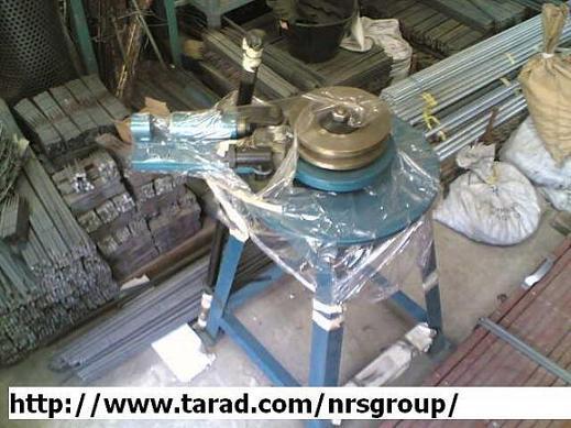

อุปกรณ์ ดัดท่อ เรียกว่าเวนเดอร์ มีหลายขนาด  มีทั้ง 3 หุน 4หุน 5หุน หรืออื่นๆ (นอกจากนี้ไม่เคยเห็น )สำหรับดัดท่อ อุปกรณ์ทำความเย็น จึงสามารถ หาต้นแบบได้จากร้านซ่อมเครื่องเย็นต่างๆ
แนะนำให้ไปดูของจริงตามร้านแอร์ก่อนจะดีกว่า เพราะว่าจะได้เห็นว่ามันมีหลักการอย่างไร
ทีนี้ก็ค่อยมาหาอุปกรณ์ เพื่อทำตามนั้น ถ้าไปหาดูที่ไหนไม่ได้ก็บอก จะเขียนแบบให้ดู
แต่ความจริง ทำเอง กับซื้อเขา ราคาคงไม่ต่างกัน
เคยไปถามของมือสอง ราคา ประมาณ 800-1200

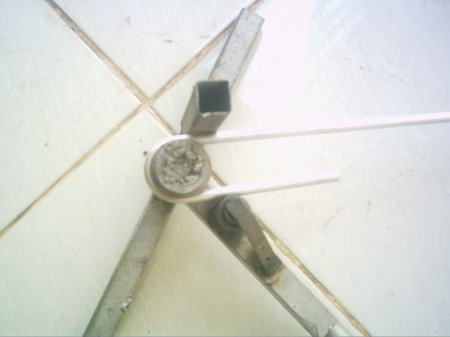

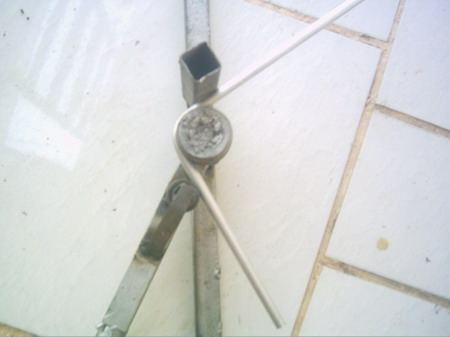

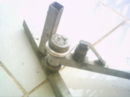

ลองสูตรนี้ ดูนะครับ     พอดีงบน้อยเลยออกแบบเองเลยครับ ลุงทน ไม่เกิน 200 บาท จ้างกลึงและก็เชื่อมเล็กน้อย เหล็กหาเอาแถวๆอู่รถ อิอิ Tongue   ไม่ค้อยสวยเท่าไรแต่ว่าใช้ได้ดีทีเดียวครับ

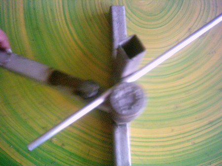

« ตอบ #10 เมื่อ: สิงหาคม 29, 2007, 12:37:38 pm »
อีกรูป

« ตอบ #11 เมื่อ: สิงหาคม 29, 2007, 12:39:19 pm »
รูป

« ตอบ #12 เมื่อ: สิงหาคม 29, 2007, 12:40:52 pm »
รูป

« ตอบ #13 เมื่อ: สิงหาคม 29, 2007, 12:42:35 pm »
รูป

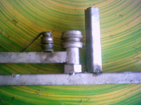

« ตอบ #14 เมื่อ: สิงหาคม 29, 2007, 12:44:50 pm »
รูปด้านข้าง    ไม่ค่อยสวย Grin

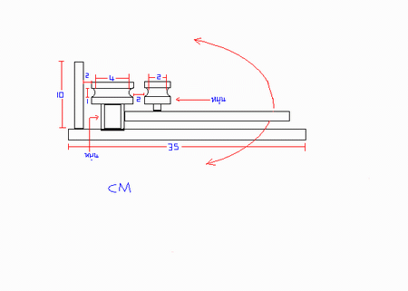

« ตอบ #15 เมื่อ: สิงหาคม 29, 2007, 12:50:42 pm »
อันนี้เป็นแบบที่เขียนไว้ครับ ของ 245MHz  3หุน       ถ้า 144MHz  ขนาดเส้นผ่านศูย์กลางการกลึง 8 cm  ขนาด4หุน

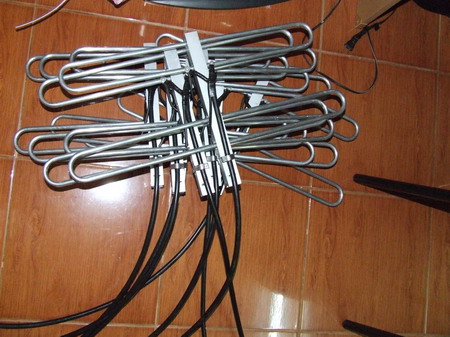

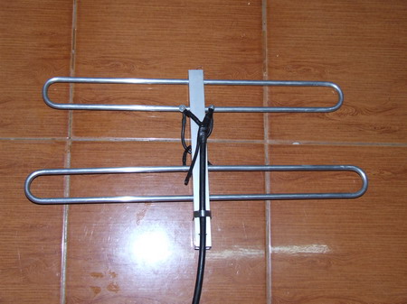

« ตอบ #16 เมื่อ: สิงหาคม 29, 2007, 12:58:25 pm »
อันนี้เป็นผลงานที่ผ่านมาของเบนเดอร์ สูตรนี้  ตัวนี้  ที่ผ่าน เคยดัดห่วงZL ประมาณ 28ห่วงน่าจะได้    โฟเดดไดโพล ประมาณ 16 ห่วงได้

« ตอบ #17 เมื่อ: สิงหาคม 29, 2007, 01:11:39 pm »
ZL
lamda
กระทู้: 29
« ตอบ #18 เมื่อ: สิงหาคม 29, 2007, 01:13:23 pm »
zl

อย่างนี้แหละครับที่ต้องการแต่กำลงงงกับข้อความนี้อ่ะครับช่วยที่
****อันนี้เป็นแบบที่เขียนไว้ครับ ของ 245MHz  3หุน       ถ้า 144MHz  ขนาดเส้นผ่านศูย์กลางการกลึง 8 cm  ขนาด4หุน****
ขอเขียนรายการที่ต้องสั่งกลึงให้ทีได้ไหมครับเอาทั้งแบบ 245 และ144เลยอ่ะครับพอดีผมไม่เคยสั่งกลึงสักทีอ่ะครับแล้วเหล็กนี่ซื้อไปใหโรงกลึงหรือว่าจ่ายตังซื้อเหล็กให้โรงกลึงเลยอ่ะครับแล้วเหล็กถ้าซื้อต้องซื้อขนาดใด้ที่จะเอาไปให้เค้ากลึง

เอที่ว่า144MHz  ขนาดเส้นผ่านศูนย์กลางการกลึง 8 cm  ขนาด4หุน  ส่วนไหนหรอครับที่8CM
ขอบคุณล่วงหน้าครับ
แม้ว่าหนทางจะลำบากแค่ไหนจะขอฝ่าฟันไปให้ถึงฝัน
sawingkee
กระทู้: 56
« ตอบ #27 เมื่อ: ตุลาคม 01, 2007, 07:35:04 pm »
อันใหญ่ ใช่ม่ะ กลึงขนาด 8 เซนติเมตร ร่องกลางขนาด 4 หุน Sad

โทษทีนะครับ ติดงานยาวนานเลยครับ กว่าจะเข้ามาได้   Grin
อันนี้เป็นแบบการกลึง   ของ 245 MHz   ใช้ดัดห่วงขนาด 3หุน
