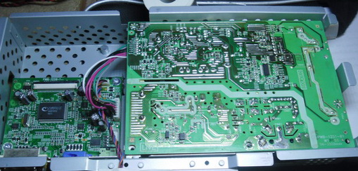

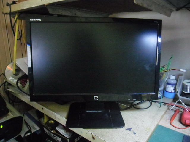

อาการเริ่มแรกครับ ก็อย่างที่ว่าไฟ LED ตรงปุ่มเปิดจอมีหรี่นิดๆ พร้อมทั้งบางครั้งอาจมีกระพริบ ถามเจ้าของว่าเล่นอีท่าไหน ถึงได้เป็น เจ้าของบอกว่าเล่นๆ ไฟตกแล้วจอภาพก็เป็นอย่างที่เห็น ผมก็ลองแกะออกมาดู คิดในใจว่าคงต้องเป็นปัญหาในส่วนของซัพพลายแน่ๆ จากประสบการณ์ส่วนตัวอ่ะนะ

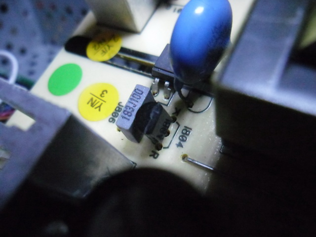

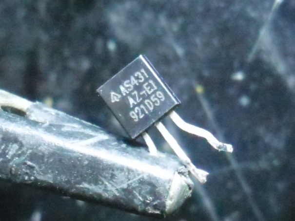

ก็ได้ไล่วงจรจากออปโต ก็ไปเจออุปกรณ์ตัวหนึ่ง แปลกใจนิดนึง ตรงที่ตำแหน่งขาพิมพ์ R กับ K เอาไว้ งงเลยครับ ว่ามันคืออะไร เลยถอดอุปกรณ์ออกมาดู เบอร์ที่พิมพ์ไว้คือ AS431AZ-E1 หาข้อมูลในกูเกิ้ลก็เจอครับ http://www.szmsx.com/uploadfiles/filetr/20106120255357838.pdf

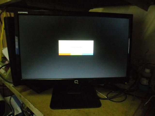

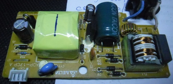

คิดในใจ คงหาซื้อยากนะเนี่ย แต่ดูจากวงจรแล้วนึกคุ้นๆ เลยหยิบกล่องพาวเวอร์ของเครื่องพิมพ์แคนนอนมา แกะออกมาดู ก็เจอไอซีอย่างที่ว่า แต่ขึ้นไม่เหมือนกันคือ TL431AG ก็ลองดูในกูเกิ้ลอีก ก็เจอว่าเป็นชนิดเดียวกัน จึงบัดกรีออกพร้อมทั้งนำไปใส่ในแผงของจอภาพ ไหนๆเปลี่ยนทั้งที ก็เปลี่ยนมันทั้งออปโตเลย กันการตีกลับ เพราะมันอยู่ในวงจรชุดเดียวกันน่าจะเสียพร้อมกัน จึงจับเปลี่ยนเลยครับ เปลี่ยนเสร็จ ทดสอบ ผ่านครับ หน้าจอภาพขึ้น ไฟ LED จากที่หรี่ๆ นิด กลับมาติดสว่างเต็มที่ จอภาพทำงาน

รอทดสอบ เปิดทิ้งเอาไว้ จนถึงพรุ่งนี้เช้า ค่อมาว่ากันอีกครับ ขอบคุณครับ
