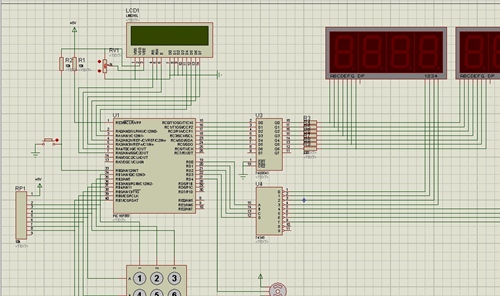

« ตอบ #1 เมื่อ: เมษายน 20, 2012, 02:43:18 am »
อันนี้เป็นตัวที่จำลองกับproteus ซึ่งก็ทามงานได้ปกติครับ
* qqq.jpg (77.17 KB, 500x296 - ดู 178 ครั้ง.)
kumnan
กระทู้: 5
« ตอบ #2 เมื่อ: เมษายน 20, 2012, 02:45:24 am »
ตอนที่ผมต่อจอมันจะมีแต่ไฟเเบ็คไลน์ติดอะครับ แต่มันไม่แสดงข้อความอะไรเลยครับรบกวนพี่ๆๆช่วยดูให้ผมหน่อยครับ

kiano♥
kiano555@gmail.com
คะแนน337
กระทู้: 570
« ตอบ #6 เมื่อ: พฤษภาคม 13, 2012, 06:28:58 pm »
เลือกใช้ osc ภายในหรือเปล่า ดูจากวงจรแล้วไม่ได้ต่อคริสตอล แม้ไม่ได้ต่อแต่โปรแกรม proteus ก็ยังซิมการทำงานได้ แต่วงจรจริงจะไม่ทำงาน
