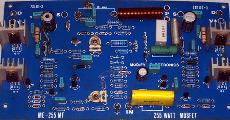

การปรับกระแสสงบการปรับกระแสสงบเราต้องคำนึงถึงการใช้งานของเครื่องว่าเราสามาถรนำไปไช้กับอะไรถ้าเป็นแอมป็หน้ามิคซ์ก็ต้องปรับกระแสให้น้อยลงแต่ถ้าเป็นแอมป์เพาเวอร์ ก็ต้องปรับใหสัญญาณให้มากขึ้นกว่าเดิมเล็กน้อยเพื่อรักษาคู่เอ้าพุตที่เราไส่ลงไปไม่ให้ทำงานมากนัก(อาจจะทำให้เครื่องเสียเร็วขึ้น) แอมป์บางตัวจะมีVRไห้เราปรับ เช่นวงจรที่ผมยกตัวอย่าง

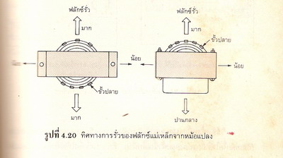

การวางผังเครื่องเป็นอีกเรื่องหนึ่งที่ต้องคำนึงถึงการวางหม้อแปลงกับแผ่นไดรฟ์ไม่ควรวางติตกันให้มากนักควรวางให้ห่างกันให้เท่าที่จะทำได้เพื่อกันการรบกวนของสนามแม่เหล็กอันเป็นที่เกิดสัญญาณรบกวนของครื่อง
« ตอบ #10 เมื่อ: มิถุนายน 27, 2007, 07:45:35 pm »
  วิธีการติดตั้งหม้อแปลงลงแท่นที่ถูกต้อง  ควรเสริมน็อตระหว่างหม้อแปลงกับแท่นเพื่อให้หม้อแปลงลอยตัวขึ้นเล้กน้อย
ทำแบบนี้เพื่อให้ฟักซ์ จากหม้อแปลงรั่งลงแท่นได้ยากขึ้นเพราะมีอากาศกีดขวางอยู่
   การวางบริดจ์ฯและตัวเก็บประจุใหญ่ให้อยู่ใกล้กันที่สุด   เพื่อให้สายไฟที่เดินมีระยะสั้นที่สุด
และควรใช้สายใหญ่และพันเกลียวกัน  เพื่อลดการเหนี่ยวนำที่จะมีต่อวงจร

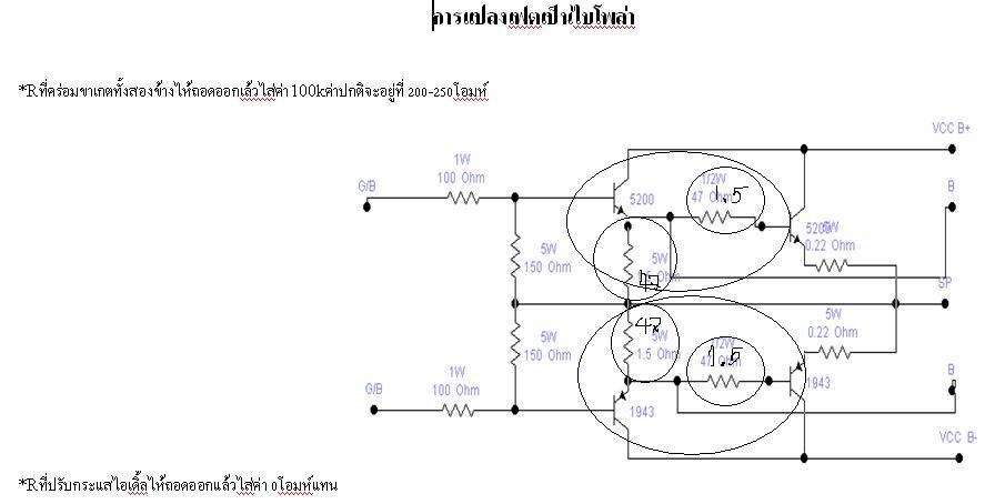

การเปลี่ยนเป็นวงจรไปโพล่า ซึ่งใช้ได้แล้ว
