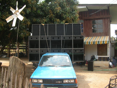

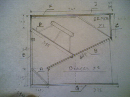

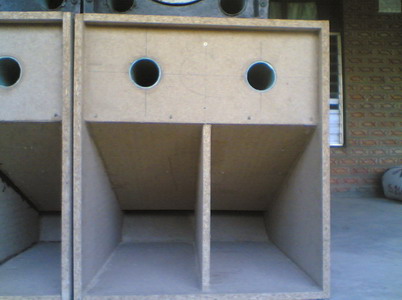

เสียงแน่น นุ่ม ลึก  อยู่หน้าตู้ฟังไม่เบื่อเพราะเสียงเหมื่อนกับเราฟังอยู่ใกลตู้ แต่ความแน่น นุ่ม ลึก ไม่เปลียน เผื่อใครอยากทำบ้าง

มีแปลนไหมครับ   รูปน่าสนใจดี  เหมือน W ครึ่งท่อนเลยนะครับ

มีครับ วันศุกร์เดี๋ยวส่งไห้ รอกล้องอยู่

ลักษณะการวางลำโพง ผมว่าน่าสงสารลำโพงครับ สูตร์นี้ใช้15  จากรูปครับ

ผมคิดว่าเบสน่าจะหนักเพราะตู้มีลักษณะลึกทำให้เสียงที่ออกมาหนักแต่ยิงไม่ไกลครับ

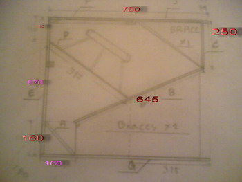

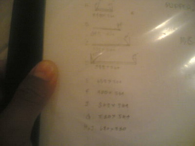

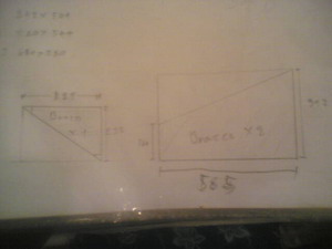

ครับอัดใม่ไกลเท่าWแต่เรื่องคุณภาพเสียงใม่ต้องห่วงครับ    มาแล้วสูตรเน็ตล่มใป3 วันเลย

ภาพไม่ชัดครับ
mooele
กระทู้: 258
การลงมือทำคือสิ่งที่อยู่เหนือจินตนาการ
« ตอบ #8 เมื่อ: มิถุนายน 25, 2007, 02:37:27 pm »
กลเ้องไมชะัด่

มองไม่ค่อยเห็นเลยครับ กวนลงใหม่ได้มั๊ยอยากได้มากๆ แล้วตกลงใช้ 15 หรือ 18 ครับ

ขอโทษด้วยครับช่วงนี้เรียนหนังไม่คอ้ยได้ตอบ คีบอร็ดก็เสียพึ่งซื้อมาเปลียน
สูตรนี้ทำมาใส่ 18 ครับ แต่ไม่ทิ้งคนงบน้อยหรือมี 15อย่แล้วไม่อยากซื้อไหม่
ให้เปลียนเพียงท่อลมครับ  18 ใช้ ิ100 mm ลึก 240 ส่วน 15 นั้นใช้  70 mm
ลึก 240เท่ากันครับ ส่วน แปลนเดียวจะกับไปเอากล้องดิจิดอลมาถ่ายครับ
(กล้องโทรศัพท์ไม่ได้เรื่องเลย 7610)
**สูตรนี้ผมเอาข้อดีของ 3 สูตร(ขอสงวนครับ) มาปั่นป่วนในสมองไป 2 สับดาห์
   จึงกลายมาเป็นสูตรนี้ได้ละครับ
    ผมให้ชื่อมันว่า เบสสามสายเลือด BYหมูยนตร์ซาวด์ครับ

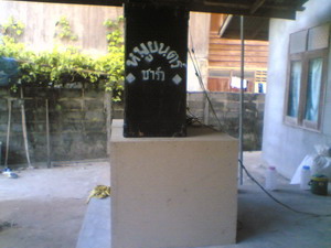

เหมือนของผมเลยครับ ใช้ดีมากเลย ใช้ดอก 18 นิ้ว imf

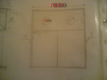

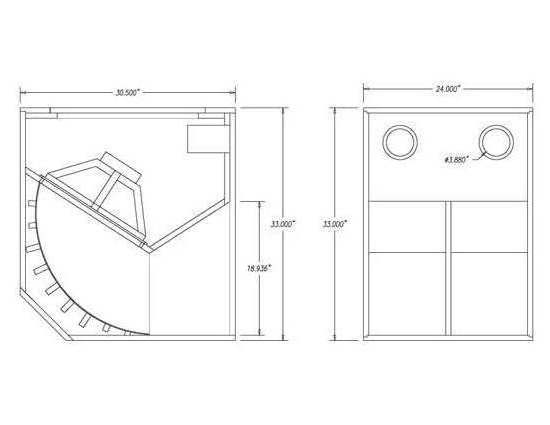

ผมว่าแล้ว สูตรทำไม่มันเหมือนกันแท้..ที่แท้ก็สูตรนี้นิ่เอง  ...แหม..ท่านหมู...ตัวเลขหลอกหรือเปล่าว....เดี๋ยวจะไปเทสถึง ธวัทบุรีย์ ร้อยเอ็ดเลย
สูตรอาจจะมีข้อมูลไม่ชัดนะครับ ผมมีแค่นี้  แต่ถ้าW1 เมตร ผมมีเต็มสูตร
