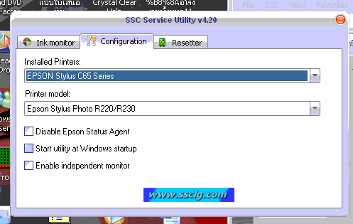

« ตอบ #7 เมื่อ: กรกฎาคม 25, 2007, 08:20:38 am »
******ของผมEpson R230ไฟแดงกระพริบพร้อมกันทั้ง2ดวงใช้โปรแกรมเคลียร์ก็ไม่หายไม่ทราบเกิดจากอะไร
ผมใช้ตัวนี้ก็เคลียร์ได้ทุกรุ่นนะครับ

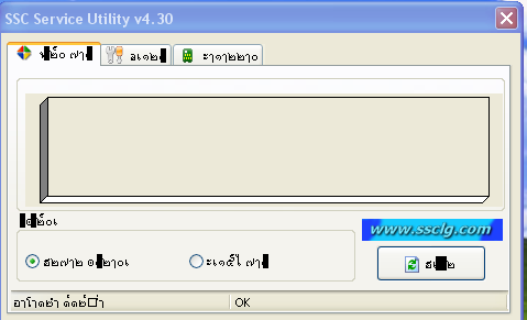

« ตอบ #11 เมื่อ: ตุลาคม 30, 2007, 08:46:12 pm »
setup แล้วครับแต่เป็นภาษาอย่างนี้
* 55.png (19.74 KB, 479x291 - ดู 7417 ครั้ง.)
ทุกๆท่านคือครูเรา
sutin.t
กระทู้: 12
« ตอบ #12 เมื่อ: พฤศจิกายน 02, 2007, 12:01:44 pm »
ลองดูนี่ครับ
http://www.printersiam.com/default.asp?page=download
manchester2548
คะแนน16
กระทู้: 331
« ตอบ #13 เมื่อ: พฤศจิกายน 07, 2007, 12:29:49 pm »
ต้องโหลดตัวภาษาอังกฤษมาครับ ตัวนี้เป็นตัวภาษารัสเซียแน่นอน เคยโหลดมาผิดตัวเหมือนกัน

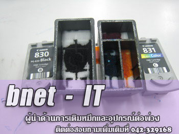

วิธีที่1การ Reset Canon IP 1880 อย่างง่ายๆ สามารถทำได้โดยการ Disable เพื่อไม่ให้เครื่องพิมพ์ทำการตรวจสอบปริณานน้ำหมึกในตลับ
1.เปิดสวิทซ์เครื่อง รอจนเครื่องอยู่ในสถานะพร้อมที่จะทำงาน
2.เปิดฝาครอบเครื่องพิมพ์ ตลับหมึกจะเคลื่อนมาในตำแหน่งด้าน ซ้ายสุด
3.ถอดตลับสีออกมาแล้วใส่กลับเข้าไปใหม่
4.ปิดฝาครอบเครื่องพิมพ์ แล้วกดปุ่ม Resume(รูปวงกลมมีสามเหลี่ยมด้านใน) ค้างไว้ 5 วินาทีหรืออาจจะนานกว่าก็ได้
5.เปิดฝาครอบเครื่อง ถอดตลับดำกลับออกแล้วใส่กลับเข้าไปใหม่
6.ปิดฝาครอบ แล้วกด Resume ค้างไว้ สักพัก ไฟที่ฟ้องน้ำหมึกหมด จะไม่แสดง และเวลาสั่งพิมพ์สถานะที่แสดง
วิธีที่ 2  ตลับหมึก ดำเบอร์ 830  ตลับสี เบอร์ 831  สามารถใช้ตลับหมึก Canon เบอร์ 40 และ 41 ทดแทนได้ (มีความรู้สึกว่า ตลับหมึก เบอร์ 830 และ 831 ฟองน้ำในตลับหมึกไม่ค่อยเต็ม ครับ)
ขอขอบคุณผู้หวังดีท่านหนึ่ง ได้ทำการโพ้ส วิธีการ reset ตลับหมึก canon เบอร์ 40 และ 41 ที่ได้ปฏิบัติจริงจนสำเร็จ
ขอขอบคุณที่ได้นำมาแบ่งปันกัน บนเว็บบอร์ครับ หวังว่าจะเป็นประโยชน์แด่ท่านอื่นๆ ที่ต้องการแก้ปัญหาตรงนี้นะครับ
1 .โดยถอดปลั๊กไฟ AC ออก แล้วกดปุ่ม power บนเครื่องพิมพ์ค้างไว้ แล้วเสียบปลั๊ก
ปล่อยปุ่ม power กดปุ่ม power 1 ครั้ง เครื่องพิมพ์ก็เข้าสู่ service mode
2 .ก่อนที่จะ reset ให้เปิด status หรือ สถานะของเครื่องพิมพ์ขึ้นมาไว้ดูก่อน
3 .ให้ใช้เทปกาวปิดที่คอนแท็กแถวที่1 จากบนลงมา ที่ตลับ CL-41แล้วใส่เข้าไปในเครื่อง ปิดฝาครอบ รอ 5 วิ แล้วเปิดออก แล้วให้ถอดตลับ PG-40 ออก รอ 5 วิ ใส่เข้าไปใหม่
4 . ให้ปิดฝาครอบเครื่อง ปิดเครื่องพิมพ์แล้วเปิดใหม่อีกครั้ง
5. เปิดฝาครอบ ถอดตลับหมึก ออก เอาเทปกาวที่ปิดไว้ออก แล้วใส่ตลับหมึกเข้าไปใหม่ (สถานะจะบอกว่าหมึกเต็ม)
7 .ปิดเครื่องแล้วเปิดใหม่
ถ้าจะ reset หมึกสื canon CL-41 ก็ทำดังนี้คับ
3 .ให้ใช้เทปกาวปิดที่คอนแท็กแถวที่1 จากบนลงมา ที่ตลับ PG-40 แล้วใส่เข้าไปในเครื่อง ปิดฝาครอบ รอ 5 วิ แล้วเปิดออก แล้วให้ถอดตลับ CL-41 ออก รอ 5 วิ ใส่เข้าไปใหม่
6 .ปิดเครื่องแล้วเปิดใหม่
จ้า....(ลองทำแล้วด้วยตัวเองคับไม่มีปัญหาสามารถทำได้เรือยๆ หลังจากเติมหมึกแล้ว)
* 830_831_350_2.jpg (43.08 KB, 350x262 - ดู 7113 ครั้ง.)
