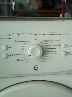

รูป error ครับ

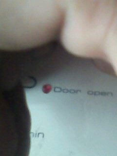

รูปเต็มๆครับ

ประเด็นสำคัญ คือประตูยังไม่ล็อค
1  หลังจากที่กด Start   มีไฟอะไรเปลี่ยนแปลงบ้าง ดึง ประตูออกได้มั้ย หากดึงไม่ได้แสดงประตูยังไม่ล็อค
  ปกติ หลังกด Stsrt   จะมีไฟ ( N ) ผ่าน  ไดแอก    ไปที่ สวิทซ์ประตู ทำให้ประตู ล็อค  หากไม่มีไฟมา ต้องเช็คที่สาย และก็แผงควบคุม อาจจะลายปริ้น ขาด
tomkid
กระทู้: 51
« ตอบ #14 เมื่อ: พฤษภาคม 04, 2011, 12:38:43 pm »
เมื่อกด start ได้ยินเสียงเครื่องเริ่มทำงาน LED ที่ door open เป็นสีเขียว จากนั้น กดได้ยินเสียงรีเลย์ตัดแล้วก็เปลี่ยนไฟมาเป็นสีแดง เครื่องหยุดทำงาน ก็ประตูล็อคครับ เปิดไม่ออก มีเสียงที่สวิทประตูดังแป้ก 1 ครั้ง ผมลองเช็คไฟที่ 123 เป็นดังนี้ครับ ตอนยังไม่ต่อสวิทประตู
1. ตอนไม่กดสตาร์ท 12 มีไฟ 220v ,23 ไม่มีไฟ
2.กดสตาร์ท 12 มีไฟ 220v , 23 มีไฟ 220v เหมือนกัน
 พอ led ขึ้นสีแดง จะเป็นเหมือนตอนข้อ 1
ผมเลยสงสัยว่าเช็ค L N C มันคืออันไหน งงไปหมดเลยครับ ช่วยหน่อยครับ
