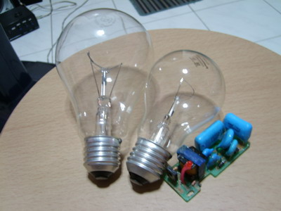

« ตอบ #2 เมื่อ: มิถุนายน 10, 2007, 04:53:40 pm »
ทดลองทำครับ ..ใช้หลอดทังสเตน100วัตต์...โคโรนาไม่กระจายออกทั่วหลอดแฮะ ....ท่านใดไอเดียดีช่วยต่อยอดให้ด้วยนะครับ  Tongue

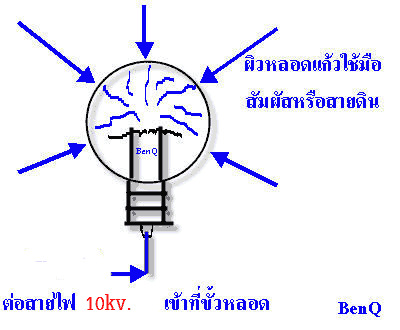

 Wink ผมมีคำถามครับ............................. Lips Sealed
1. หลอดไฟกี่วัตต์ก็ได้ใช้มั๊ยครับ ขออย่างเดียวให้เป็นหลอดไฟแบบไส้  Sad
2. ตอนสัมผัสกับผิวหลอดไฟ เหมือนไฟดูดมั๊ยครับ หรือว่าเฉยๆ.............  Grin Grin Grin
3. หากใช้สายไฟ ( สายดิน ) เป็นตัวล่อ สำหรับท่านที่ไม่สะดวกต่อสายดิน เราจะใช้สาย ( N ) ของคู่สายไฟฟ้าตามบ้าน
ได้หรือไม่ครับ..............
หมดคำถามครับ...........................  Grin Grin Grin Grin  Cheesy Cheesy

« ตอบ #4 เมื่อ: มิถุนายน 10, 2007, 06:33:58 pm »
1.ใช่ครับ  Lips Sealed
2.แฟนผมบอกว่าจั๊กกะเดียมนิดๆ ...แต่ผมเฉยๆ อิๆ  Grin
3.งานนี้ไม่มีไฟบ้านครับ ใช้ถ่านไฟฉายตรากบก็ได้ ทำวงจรอินเวอร์เตอร์ดัดแปลงฟลายแบคเป็นโหลด เพราะต้องการไฟแรงสูงๆAC ...กระแสต่ำๆ  Tongue

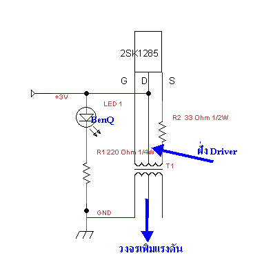

« ตอบ #5 เมื่อ: มิถุนายน 10, 2007, 07:15:35 pm »
ผมนึกวงจรไม่ออกครับพี่เล็ก รบกวนด้วยครับ ช่วยแนะนำฟลายแบ็กตัวเล็กที่สุด และถูกที่สุดด้วยครับพี่............... Tongue
ขอบคุณล่วงหน้าครับ.........................  Cheesy Cheesy Cheesy Cheesy  Grin Grin
กระทู้: 18856
« ตอบ #6 เมื่อ: มิถุนายน 10, 2007, 07:24:02 pm »
หาฟลายแบคเก่าๆของทีวีขาวดำก็ได้ครับ (ทีวี 12 โวลท์) แล้วเอาขาที่โอห์มต่ำสุด 2 ขา ไปต่อแทนหม้อแปลงของไม้ตียุง ปรับโวลท์ที่ป้อนให้วงจรก็ได้ไฟออกมาก-น้อยตามต้องการแล้วครับ  Tongue

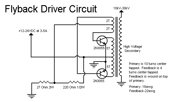

« ตอบ #14 เมื่อ: มิถุนายน 10, 2007, 09:51:32 pm »
วงจร FLYBACK อย่างง่าย......................... Tongue

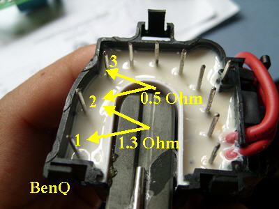

พี่เล็กครับ ผมจะต่อเข้าฟลายแบ็กยังไงครับพี่ รบกวนด้วยครับ ต่อสายไม่ถูกครับ.........................  Sad
* F22.png (3.95 KB, 396x390 - ดู 2429 ครั้ง.)
* flyback_1.jpg (26.45 KB, 400x300 - ดู 2352 ครั้ง.)
