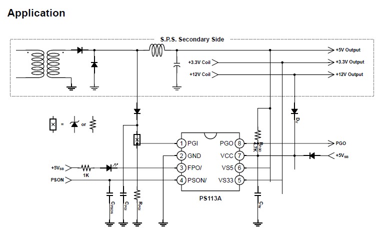

« ตอบ #8 เมื่อ: กุมภาพันธ์ 02, 2011, 01:08:40 pm »
ใช่ครับ ที่ว่าเลือก supply ผมเองก็คิดว่ามันไม่มีแน่นอนครับ นอกจาก supply มีปัญหา
ตอนนี้ ผมสงสัย ic 8ขา เบอร์  PS113A มันจะเสียครับ (ic ตัวนี้ไฟเลี้ยงมีปกติ)
 เนื่องจากขา 5 ไม่มีไฟออก พอผมเอาไฟประมาณ 3vป้อนเข้าไป main board สามารถ ทริก on/offได้ปกติ
ครับ เดี๋ยวลองหาอะไหล่เบอร์นี้มาใส่ดูก่อน(ถ้าไม่อะไหล่ผมคิดว่า จั้มไฟ3vจากจุดอื่นเลยดีกว่า)
มันเป็น  ic  3-Channel Secondary Monitoring IC ...ประมาณนี้ครับ
อ้างอิงจาก datasheet
http://www.datasheetarchive.com/pdf/getfile.php?dir=Datasheet-076&file=DSAE0028791.pdf&scan=n
* 01 Feb. 02 13.10.jpg (49.32 KB, 774x456 - ดู 767 ครั้ง.)
