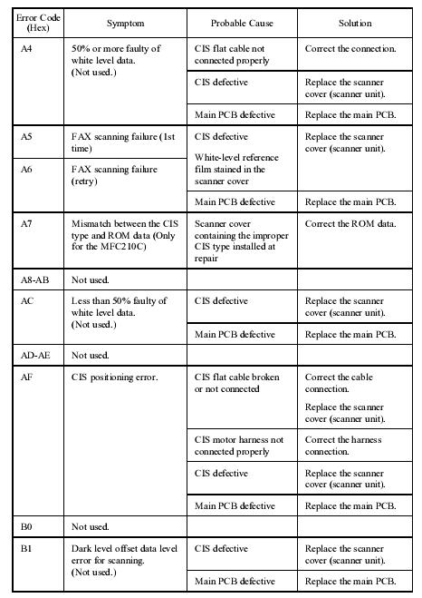

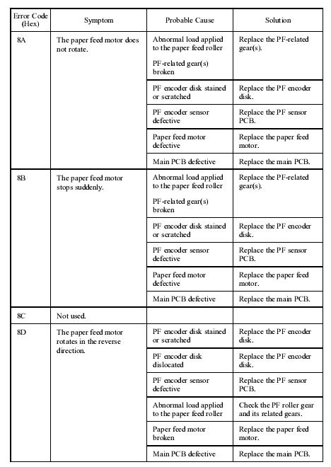

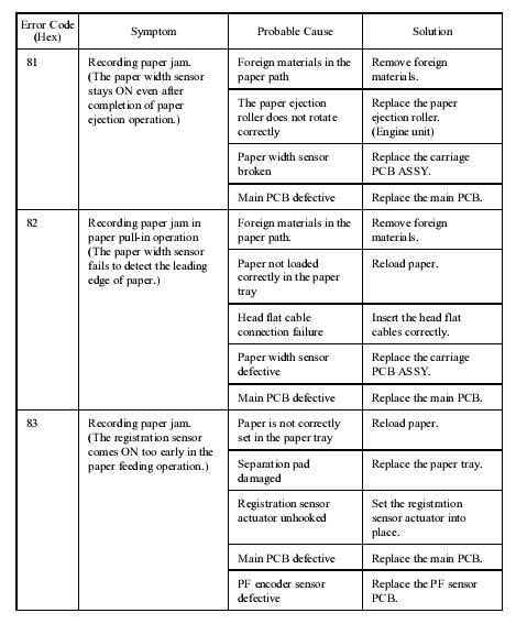

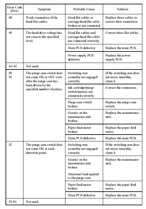

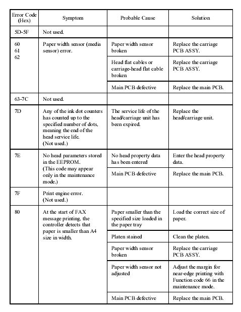

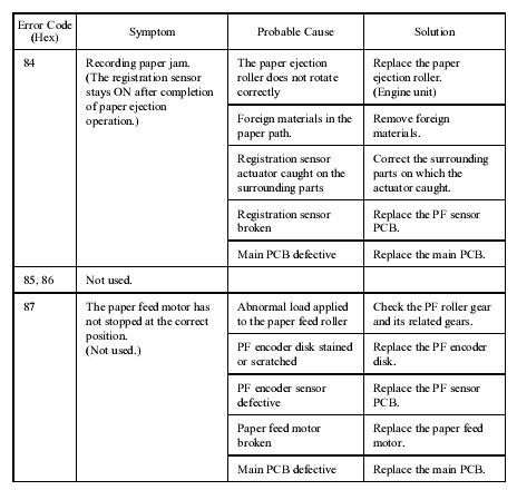

« ตอบ #10 เมื่อ: มิถุนายน 22, 2007, 11:42:19 pm »
จัดให้ครับ

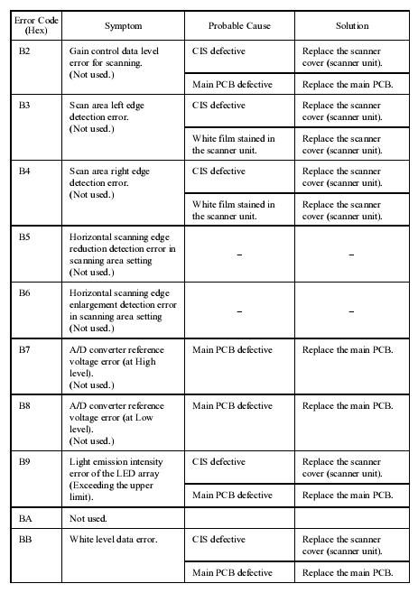

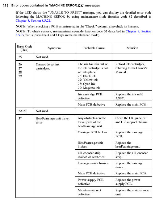

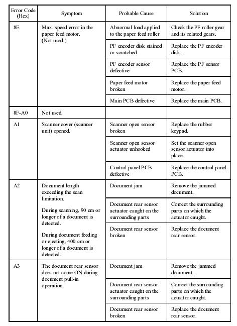

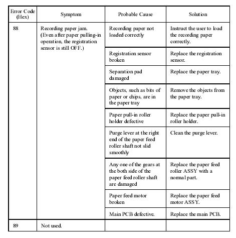

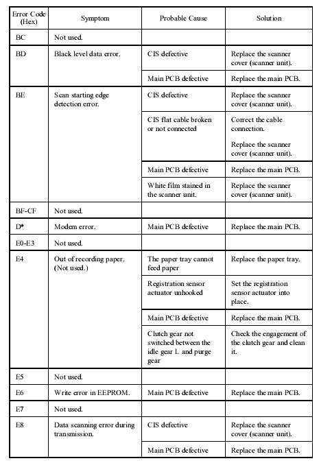

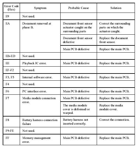

* error1.jpg (67.91 KB, 502x648 - ดู 549 ครั้ง.)
* error2.jpg (70.6 KB, 471x661 - ดู 567 ครั้ง.)
* error3.jpg (68.95 KB, 473x674 - ดู 563 ครั้ง.)
* error4.jpg (66.64 KB, 473x671 - ดู 549 ครั้ง.)
* error5.jpg (61.39 KB, 478x619 - ดู 546 ครั้ง.)
* error6.jpg (56.65 KB, 469x567 - ดู 526 ครั้ง.)

« ตอบ #11 เมื่อ: มิถุนายน 23, 2007, 12:00:35 am »
ต่อครับ
