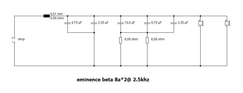

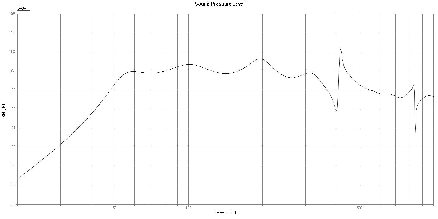

ยกเลิกจุดตัด 2 khz นะครับ    ผมเปลี่ยนมาเป็น 2.5 khz  ซึ่งดูพอเหมาะดีกว่าจากประสปการณ์ที่ผ่านมาที่จุดนี้โอเคเเต่นานเเล้วดันลืมเสียฉิบ     2.5  มีขนาดขดลวดไม่ใหญ่มาก    หาทวีทเตอร์มารับช่วงได้ง่ายกว่า   ดอกเดี่ยวดอกเเละดอกคู่ครับ

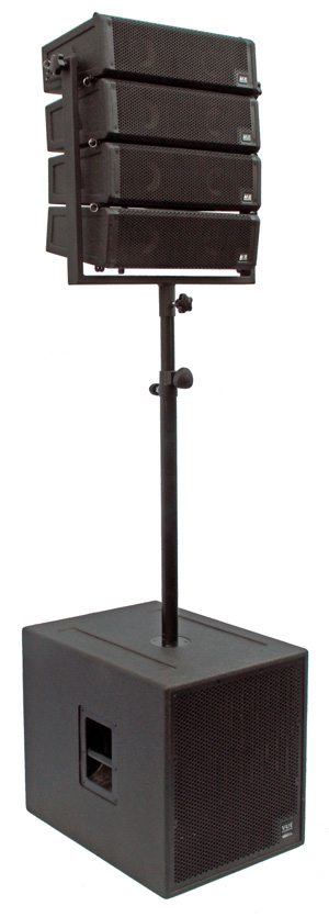

line array เเบบนี้ครับ  สัก 2 ตู้งานไม่ใหญ่มากก้เหมาะครับ

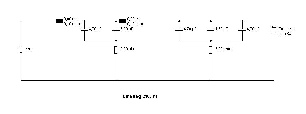

กราฟครับที่ 2.5 khzโดยประมาณ   กราฟนี้ผมซิมตู้เปิดไปด้วย   การตอบสนองด้านล่างเลยยกตัวขึ้นมา ซึ่งอาจจะไม่ได้ค่าเเท้จริงด้านล่างเท่าไรนัก   เพราะการวัดความถี่ของไบรอัล สตีล  เขาบอกว่าวัดดอกที่อยู่ในตู้  เมื่อผมซิมไปเลยอาจจะซํ้ากัน  กราฟด้านความถี่ตํ่าเลยยกตัวขึ้นมาครับ   เป็นกราฟ 2 ดอก นะครับ

« ตอบ #645 เมื่อ: มีนาคม 16, 2013, 11:47:42 pm »

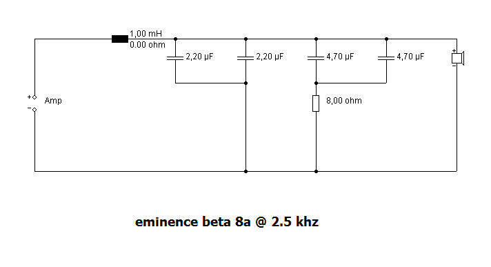

มีสมาชิกท่านหนึ่งจะใช้ปากฮอร์นรุ่น ph220  ผมมองดูกราฟตอบสนองค่อนข้างดีครับเมื่อใช้ร่วมกับ bmd-440  ของพีออดิโอ    วันนี้เลยลองคําณวนจุดตัดเสียงเเหลมมาฝากครับ   ตัดที่ 2.5 เเละ 3 กิโลเฮิร์ทครับ

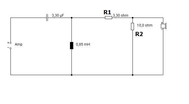

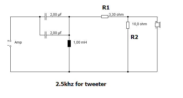

ระหว่างทุ้มกับเเหลมดูเเล้วยังงัยก้ต้องลดเสียงเเหลม   ผมเลยคําณวนค่าต่างๆเพื่อลดความดังเสียงเเหลมมาให้ครับ   ลดตั้งเเต่ 3 ดีบีถึง 12 ดีบีทีเดียว
R1 = 2,2 ohm; R2 = 15 ohm results in -3,06 dB reduction at impedance of 7,417 ohm.
R1 = 3,3 ohm; R2 = 22 ohm results in -3,88 dB reduction at impedance of 9,167 ohm.
R1 = 3,3 ohm; R2 = 33 ohm results in -3,59 dB reduction at impedance of 9,739 ohm.
R1 = 2,2 ohm; R2 = 22 ohm results in -2,77 dB reduction at impedance of 8,067 ohm.
R1 = 3,3 ohm; R2 = 47 ohm results in -3,42 dB reduction at impedance of 10,14 ohm.
R1 = 3,3 ohm; R2 = 15 ohm results in -4,26 dB reduction at impedance of 8,517 ohm.
R1 = 3,3 ohm; R2 = 10 ohm results in -4,82 dB reduction at impedance of 7,744 ohm.
R1 = 4,7 ohm; R2 = 22 ohm results in -5,11 dB reduction at impedance of 10,57 ohm.
R1 = 4,7 ohm; R2 = 15 ohm results in -5,58 dB reduction at impedance of 9,917 ohm.
R1 = 3,3 ohm; R2 = 6,8 ohm results in -5,56 dB reduction at impedance of 6,976 ohm.
R1 = 4,7 ohm; R2 = 10 ohm results in -6,27 dB reduction at impedance of 9,144 ohm.
R1 = 4,7 ohm; R2 = 6,8 ohm results in -7,15 dB reduction at impedance of 8,376 ohm.
R1 = 3,3 ohm; R2 = 4,7 ohm results in -6,5 dB reduction at impedance of 6,261 ohm.
R1 = 4,7 ohm; R2 = 4,7 ohm results in -8,26 dB reduction at impedance of 7,661 ohm.
R1 = 6,8 ohm; R2 = 10 ohm results in -8,06 dB reduction at impedance of 11,24 ohm.
R1 = 6,8 ohm; R2 = 6,8 ohm results in -9,1 dB reduction at impedance of 10,48 ohm.
R1 = 4,7 ohm; R2 = 3,3 ohm results in -9,58 dB reduction at impedance of 7,036 ohm.
R1 = 6,8 ohm; R2 = 15 ohm results in -7,25 dB reduction at impedance of 12,02 ohm.
R1 = 6,8 ohm; R2 = 4,7 ohm results in -10,4 dB reduction at impedance of 9,761 ohm.
R1 = 4,7 ohm; R2 = 2,2 ohm results in -11,4 dB reduction at impedance of 6,425 ohm.
R1 = 6,8 ohm; R2 = 3,3 ohm results in -11,8 dB reduction at impedance of 9,136 ohm.
R1 = 10 ohm; R2 = 4,7 ohm results in -12,8 dB reduction at impedance of 12,96 ohm.
R1 = 10 ohm; R2 = 6,8 ohm results in -11,4 dB reduction at impedance of 13,68 ohm.

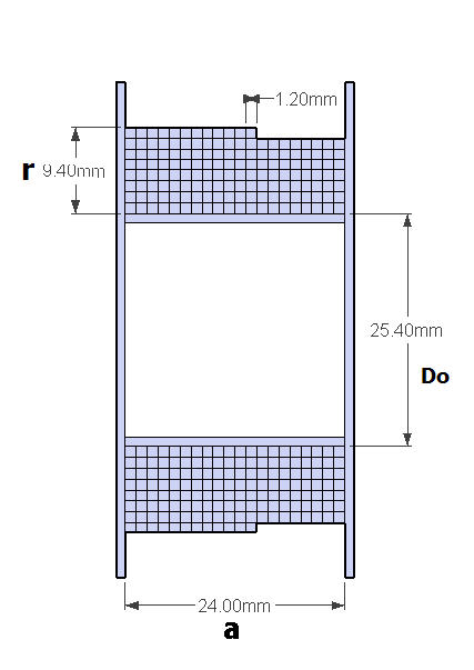

เอารูปมาให้ดูครับเขียนไม่ค่อยสวยเท่าไร    ลวดขนาด 1.2 มม   เวลาซื้อดูที่โรลใส่ด้วยว่าเขาเขียนติดโรลว่ามีเส้นผ่าศูนย์กลางเท่าไรลวด 18 swg   มันมีบอกไว้ข้างโรลที่ม้วนเลย   ผมเคยอ่านเเล้วจําไม่ได้  น่าจะ 1.175  มม นี่เเหล่ะ      รูปที่โชว์ลวดที่พันมีค่า 0.5 mh พัน 152 รอบ   นํ้าหนักลวดโดยประมาณ 170 กรัม   หรือเกือบ 2 ขีด    พันบนเเกนที่มีเส้นผ่าศูนย์กลาง 1 นิ้ว(Do=25.4mm)  ความกว้างของเเกน a=24mm  ผมคําณวนพันได้ 20 รอบ/ชั้น   จะพันทั้งหมดราวๆ 8 ชั้น  ชั้นสุดท้ายอาจจะไม่เต็ม    ลองศึกษาจากรูปครับ

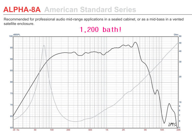

« ตอบ #650 เมื่อ: มีนาคม 18, 2013, 06:48:00 pm »
ไปเจอดอกนี้มาครับ  eminence alpha 8a   ราคาขายบางเวบเเค่ 1200 บาทเอง  ผมลองซิมลงตู้เปิดเเล้วโอเคมากๆครับ   เบสค่อนข้างเด่นครับ   ดูผลการตอบสนองของกราฟก็ค่อนข้างดีครับ
* alpha 8a.jpg (62.61 KB, 742x529 - ดู 989 ครั้ง.)

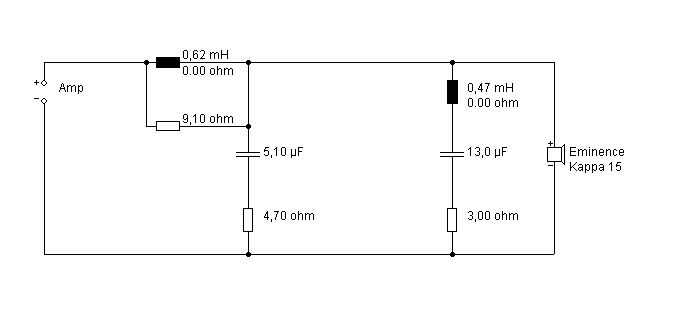

เจอดอก eminence kappa 15   ก็เลยลองทําวงจรเนิทเวิร์คดูครับ    ทัาเสร็จก็เสียดายครับ  ดอกรุ่นนี้สงสัยเลิกผลิตเเล้ว    เมื่อเช็คมีเเต่รุ่นใหม่ๆ
* kappa15.jpg (17.17 KB, 675x326 - ดู 959 ครั้ง.)

« ตอบ #652 เมื่อ: มีนาคม 18, 2013, 11:22:35 pm »
ดอกตัวนี้ที่ NPE ราคาอยู่ที่ 1700 บ  เเต่ที่ srsound  ราคาราว 1200 บ กว่าๆ   กลางอาจจะสู้ beta 8a ไม่ได้เรื่องความสดใส   เเต่ด้านเบสนั้นเหนือกว่า beta 8a  ครับ

« ตอบ #654 เมื่อ: มีนาคม 19, 2013, 05:26:52 pm »
ถ้าทําเป้นฟูลเร็จน์ alpha 8a ได้เปรียบมากครับ    ไม่ต้องใช้ซับก็ทํางานได้ดีกว่า beta 8a   เสียงกลางนั้นก็ไม่ใช่ว่าจะไม่ดีนะครับ   วันไหนไม่มีซับ  beta 8a  เล่นเบสจะบาง    ในขณะที่ alpha 8a เล่นสบายๆครับ

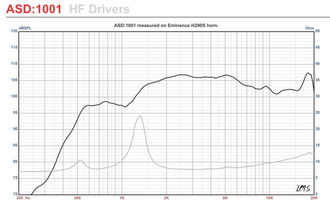

สําหรับคนที่มีเงินมากหน่อย  compression driver  ตัวนี้ก็น่าเล่นครับ   ที่ npe ขายเเค่ 980 บาท  เเต่ที่อื่นนั้นเเพงกว่าเท่าตัวครับ      ส่วนปากฮอร์นของ eminence ที่ใช้ร่วมคือรุ่น h290s ราคาพันกว่าบาท    ลองสอบถามราคาที่ jlsound.co.th   ดูอีกทีครับว่าราคาเท่าไร
http://www.mynpe.com/more.php?data=243016203001
http://th.element14.com/eminence/asd1001/speaker-compression-1/dp/1294339
http://www.jlsound.co.th/product/?pc=30&br=159

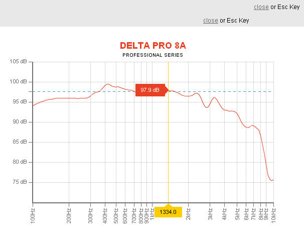

กราฟที่หน้าเวบ eminence ทําค่อนข้างหรูครับ  เลื่อนเม้าส์ความถี่เลื่อนตาม
* eminence.jpg (37.42 KB, 606x484 - ดู 954 ครั้ง.)

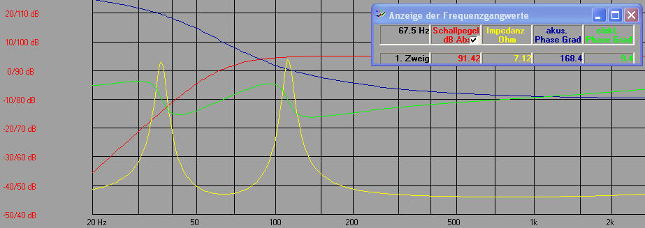

« ตอบ #664 เมื่อ: มีนาคม 20, 2013, 07:00:54 pm »

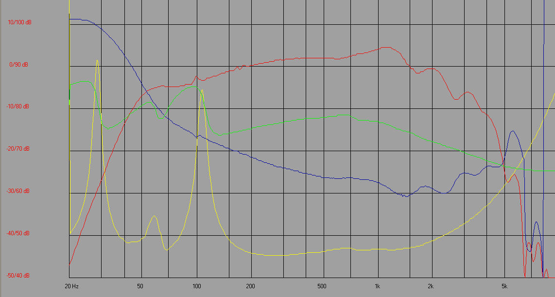

เอาผลการซิมมาฝากครับ  beta 8a  -3db ที่ 67hz
* beta8a.jpg (59.03 KB, 923x327 - ดู 984 ครั้ง.)

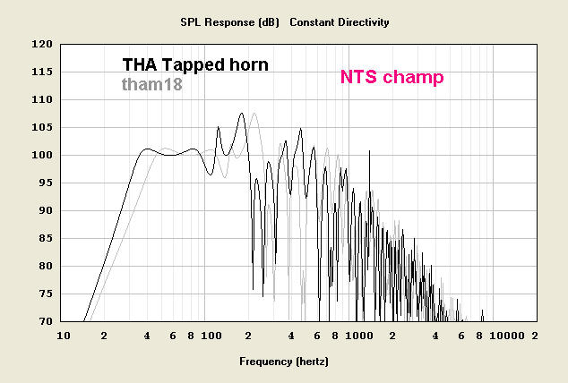

มีสมาชิก PM ถามไว้ครับ  tham18 กับ small fighter ดอก nts champ18   มันเทียบกันได้ยากครับ    มันดีคนละอย่าง    ผมลองซิม tham18 เทียบกับ tha th ให้ดูด้วยครับ
* nts small.jpg (72.36 KB, 1426x712 - ดู 1007 ครั้ง.)
* tham18vstha18.jpg (45.55 KB, 634x428 - ดู 991 ครั้ง.)

มีโครงการจะทํา 12 นิ้วฟูลเร็นจ์ครับ  ดดยครั้งนี้จะใช้ดอกของพีออดิโอ   ลองดูสเปคหลายดอก   เลยมองดอกถูกๆอย่าง e12-300s  ซึ่งน่าพอใจครับ    ใครที่ใช้ดอกทวีทเตอร์ของอิมิเน้นท์  asd1001   มีสิทธิ์พิเศษนะครับ    จะเป็นครั้งเเรกที่ผมจะซิมทวีทเตอร์ร่วมกับวุฟเฟอร์ด้วย     วันนี้มีเนทเวิร์คของ beta 8a  มาให้ด้วยครับ   ตัดที่ 2.5khz  ที่ออเดอร์ที่ 3 ครับ
* beta8acir.jpg (24.98 KB, 988x369 - ดู 953 ครั้ง.)
* od3.jpg (94.09 KB, 1142x611 - ดู 1045 ครั้ง.)
