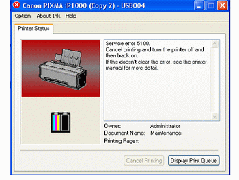

pixma ip 1000  ควรแก้ไขยังไงครับ
* pix.gif (26.9 KB, 350x263 - ดู 214 ครั้ง.)

ไฟส้มกระพริบ 2 ครั้ง สลับครับ(เพิ่งลงไดร์เวอร์ใหม่)
« ตอบ #2 เมื่อ: มิถุนายน 03, 2007, 01:36:16 pm »
ลองยกเลิกงานพิมพ์ทั้งหมด ปิดเครื่องปริ้นท์เตอร์แล้วเปิดใหม่อีกทีครับ....................

ปิดเปิดใหม่แล้วครับแจ้งเตือนอีกเหมือนเดิมแล้วก็พิมพ์ไม่ได้อีกตามเคยครับ

ทำตามแล้วครับ ตอนนี้พอเปิดดึงกระดาษเฉยเลย  ตอนดึงกระดาษไม่เลื่อนจากนั้นก็ไปไม่รอดค้างที่เครื่องปริ๊นครึ่งแผ่น ต้องดึงออก
jit
กระทู้: 250
« ตอบ #6 เมื่อ: มิถุนายน 03, 2007, 01:55:53 pm »
กลับมาอาการเดิมอีกครั้งหนึ่งแล้วครับ Cry Cry
