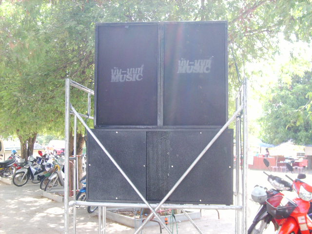

 Winkขยาย 2 แท่นล่าง ฝีมือ Maxmusic เป็นผู้ Modify Lips Sealed

rittichai.l.
กระทู้: 298
« ตอบ #1 เมื่อ: มิถุนายน 01, 2007, 08:10:06 am »
ค่าทำแรงหรือเปล่าท่าน

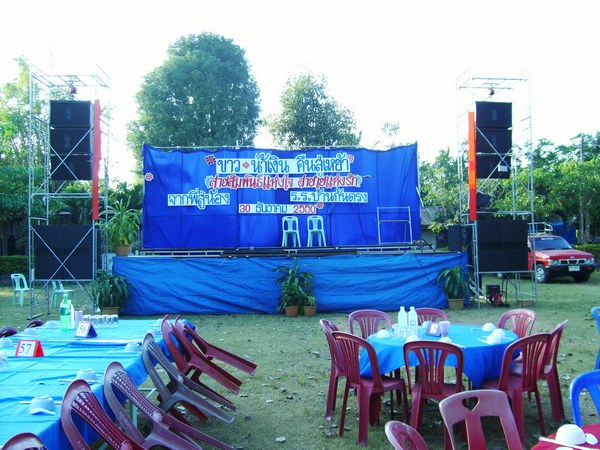

ตู้เบส ขนาด 60X60X80 ซ.ม. ดัดแปลงจากสูตร 184 Sub

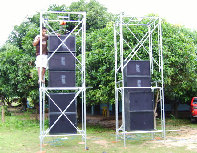

ลองแขวนดู นั่งร้านสูง 4 เมตร
Sad

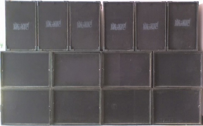

ได้นำแบบตู้ปราบเซียนรุ่นที่3 ที่ช่างรุ่ง ได้อนุเคราะห์ให้ไปลองทำดู เสียงดีมากครับ  หนักแน่น นุ่มนวล เร้าใจ  เลยนำรูปมาฝาก ว่าจะเอาตู้เก่าที่เหลือดัดแปลงทำปราบเซียนใช้  ตามประสาคนงบน้อย

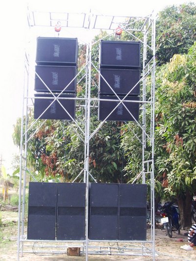

งานช่วงปีใหม่

« ตอบ #14 เมื่อ: มกราคม 14, 2008, 01:07:49 pm »
ตู้แขวนสวยดีนะครับ อยากเห็นรูปชัดๆจัง  Huh?

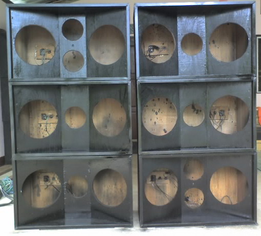

ตู้เสียงกลางขนาด 50X40X80 ซ.ม.(กXลXส) ใช้ไม้อัดเกรดA 10 มม.(ไม่หนัก) ใส่ขอบเหล็ก   ลำโพงใช้ P. รุ่น 12E 200S ตู้ละ 2 ดอก หัวจรวด P 888
ขอบคุณอย่างมากมายครับ  ที่อุตส่าลงรูปให้ได้ดูได้ชม
