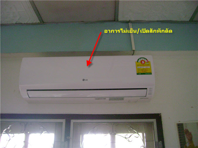

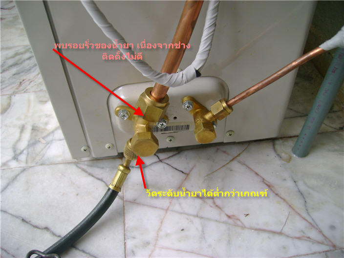

« ตอบ #1 เมื่อ: สิงหาคม 07, 2010, 12:15:09 am »
ตัวอย่างนะครับ
* dsc05973.jpg (45.73 KB, 675x506 - ดู 399 ครั้ง.)
* dsc05974.jpg (52.23 KB, 704x528 - ดู 415 ครั้ง.)

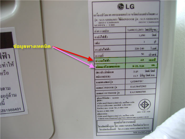

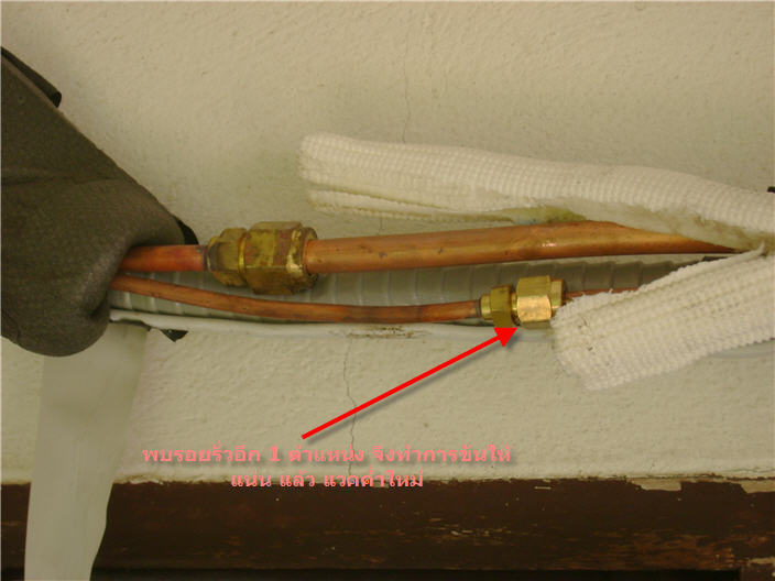

« ตอบ #2 เมื่อ: สิงหาคม 07, 2010, 12:16:06 am »
ต่อ
* dsc05975.jpg (40.34 KB, 704x528 - ดู 401 ครั้ง.)
* dsc05976.jpg (54.23 KB, 704x528 - ดู 418 ครั้ง.)

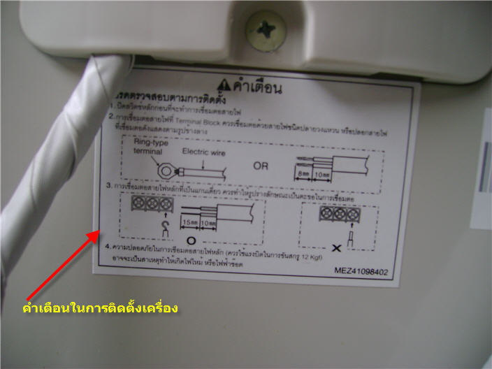

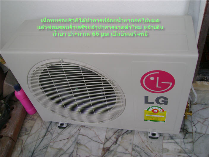

« ตอบ #3 เมื่อ: สิงหาคม 07, 2010, 12:17:06 am »
 ดูข้อมูลทางเทคนิคหน่อยครับสังเกตุดู
* dsc05977.jpg (46.91 KB, 704x528 - ดู 416 ครั้ง.)
* dsc05979.jpg (59.32 KB, 704x528 - ดู 402 ครั้ง.)
