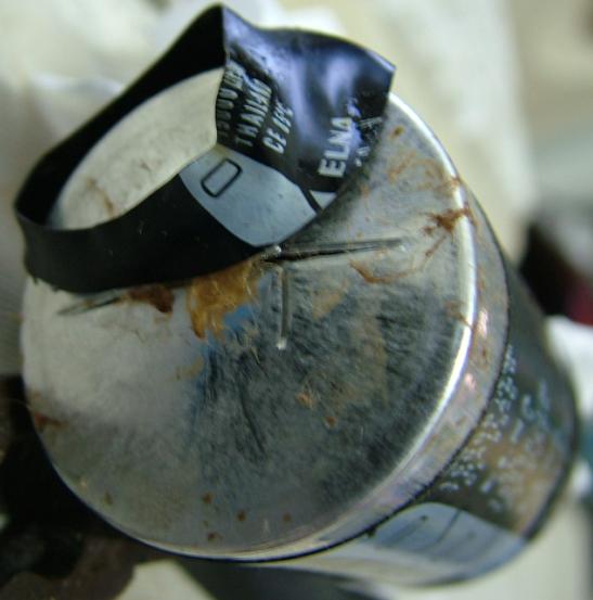

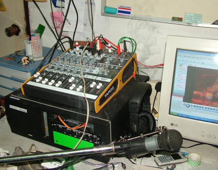

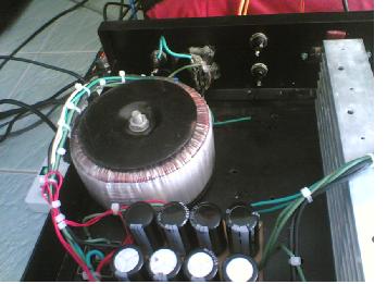

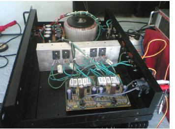

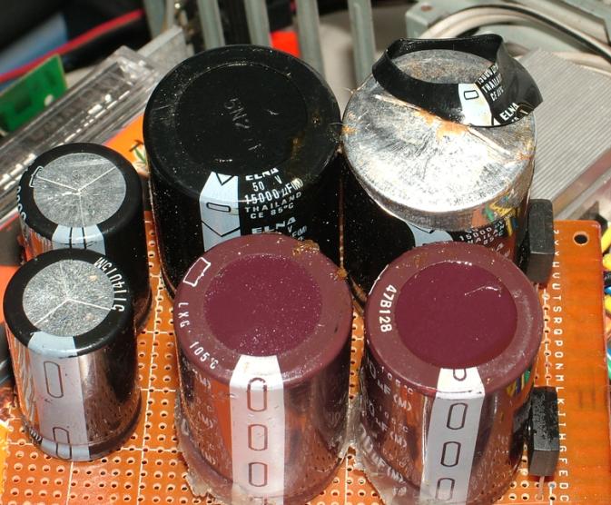

เนื่องจาก  ผมได้เอาอุปกรณ์ของเหลือใชภายใน บ้านมาประยุกต์ใช้  รวมกัน
จนได้เครื่องใหม่ออกมา  เป็นระบบ 4CH  Bi-Amp  ขับกลางแหลมและซับแยกกัน
ตอนแรกกะว่าอีก2-3วันจะมาโชว์   เพราะแอมป์ Test มาได้ สองอาทิตย์แล้ว  ทั้งอัดทั้งเปิดแช่ วันละ4-5 ช.ม.  ก็ไม่เป็นไร
แต่วันนี้เกิดความผิดพลาดครับ  ขณะกำลังเปิดเพลงอยู่ได้มี ฝนตกฟ้าร้องลงมาอย่างหนัก  ในใจก็คิดว่าไม่เป็นไรมาก  เพราะคอมก็มีUPSอยู่แล้ว
แต่ซักพัก ได้ยินเสียง ฟิ๊วว...... พร้อมกับ ควันพวยพุ่งออกมา ในใจวินาทีนั้น"ซวยหละ  เสียเงินอีกแล้ว"
หลังจากตั้งสติได้ก็รีบวิ่งไปดึงปลั๊กออก
ควันเริ่มจางหาย นึกได้ เลยเอากล้องมาถ่ายรูปไว้
จากนั้นก็เปิดดู ข้างในซิ  มันเกิดอะไรขึ้น..................
* k1.JPG (75.9 KB, 734x572 - ดู 3053 ครั้ง.)
« ตอบ #1 เมื่อ: พฤษภาคม 29, 2007, 03:51:41 pm »
ดูตั้งนาน  ผมเพิ่งเห็นควันครับ    Angry
  ต่อเลยครับ  รอชมอยู่

« ตอบ #2 เมื่อ: พฤษภาคม 29, 2007, 04:22:29 pm »

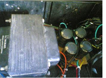

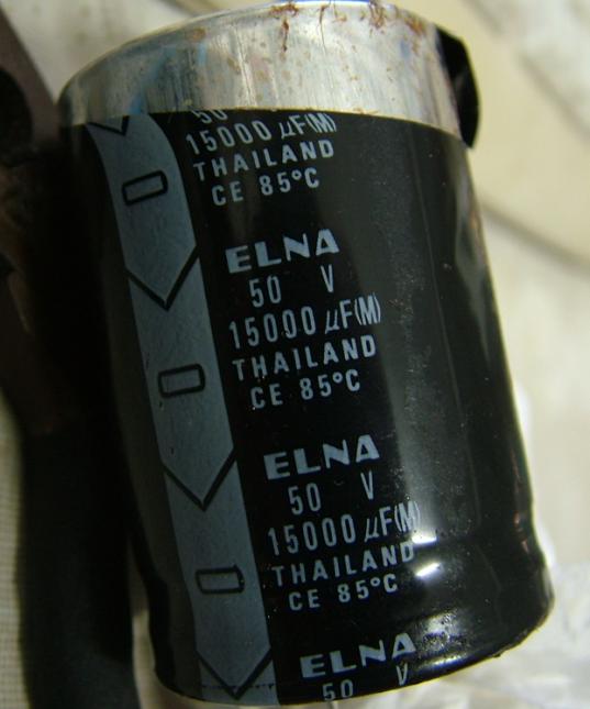

พอดี ฝนตก สัญญานADSLก็หายไปด้วย  เลยไม่ได้ต่อครับ
เอาหละ  15000uF 50V ตู้มไป1ตัว  ทำไมหว่าใช้ฟิลล์เตอร์ไฟแค่32โวลต์เอง
ต่อไปก็มองหาของในบ้านมาใส่แทนละกัน  จะได้อะไรน้อ........ติดตามตอนต่อไป

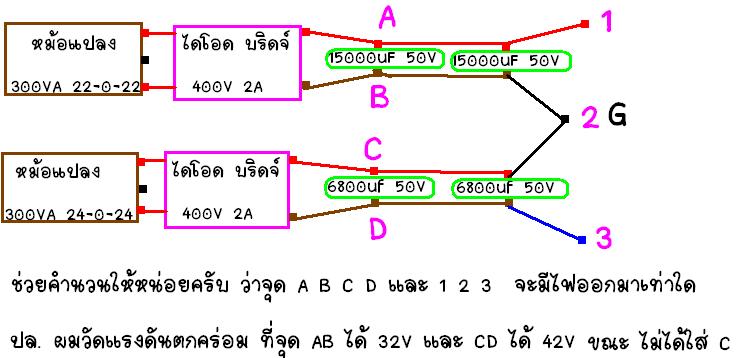

« ตอบ #5 เมื่อ: พฤษภาคม 29, 2007, 04:57:16 pm »

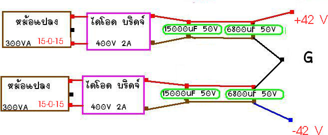

แต่การ คำนวนมันได้มากกว่านั้น ?? ใช่มั้ยครับ ก็เลยยังไม่ได้ใส่C ยังไม่ประกอบ

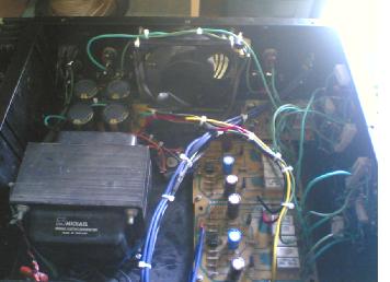

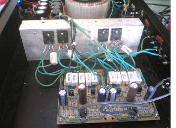

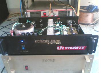

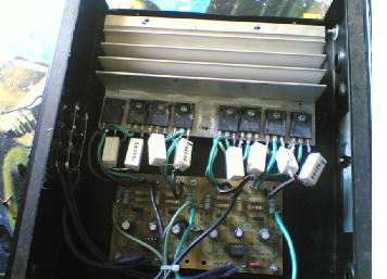

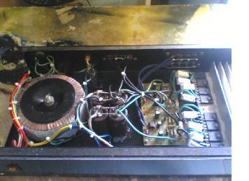

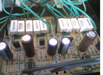

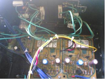

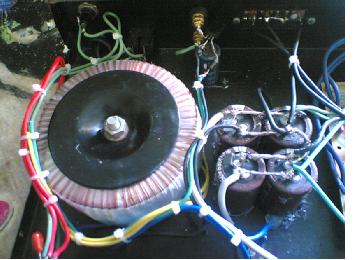

« ตอบ #6 เมื่อ: พฤษภาคม 29, 2007, 05:01:09 pm »

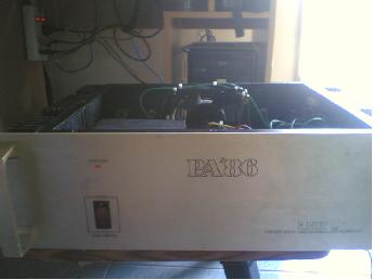

รื้อๆ  ออกมา รกหน่อยนะครับ  แต่ตอนใช้งานจริง ผมก็พยายเก็บให้เรียนร้อยกว่านี้อยู่
วัดไฟก่อนใส่ Cแล้ว อยู่ที่ 40กว่าVเท่านั้นเอง  แต่ทำไมถึงแรงดันเกินไปได้
* k2.JPG (96.52 KB, 721x621 - ดู 3015 ครั้ง.)
* k3.JPG (76.17 KB, 673x556 - ดู 2980 ครั้ง.)
* k4.JPG (35.37 KB, 537x645 - ดู 2947 ครั้ง.)
* k5.JPG (31.75 KB, 547x553 - ดู 2914 ครั้ง.)

« ตอบ #7 เมื่อ: พฤษภาคม 29, 2007, 05:08:07 pm »
และ เมื่อได้66Vแล้วผมก็ ฟิลเตอร์ด้วยC 3300uF ก่อนเข้าภาคขยายอีกทีครับ
* ไฟ.JPG (50.02 KB, 660x398 - ดู 2958 ครั้ง.)
« ตอบ #8 เมื่อ: พฤษภาคม 29, 2007, 07:18:46 pm »
ทำไมท่านไม่แบ่ง C   15000  มาไว้ฝั่ง Cd  บางล่ะ  มันจะได้เท่ากัน
 Grin  หลักการประยุกต์ใช้งานดี  แต่ดันพลาดที่แรงดันไฟ  มันมากกว่าที่ C จะรับได้
 Grin  สาเหตุที่ใช้ได้มานาน   Sad   .............ไม่ขออธิบาย   Cool
« ตอบ #9 เมื่อ: พฤษภาคม 29, 2007, 07:24:36 pm »
แน่นอนครับ  หากท่านต่อชุดไดโอดแล้วแรงดันที่วัดจะเท่ากับ  40 กว่าๆ อย่างที่บอก   แต่เมื่อใส่ C ฟิลเตอร์เข้าไปแรงดันมันจะมากขึ้น(รายละเอียดตรงที่มันขึ้น ไท่อธิบายครับ  เดียวอธิบายผิดวิชาการ)
 Grin  เมื่อต่อใส่ C แล้ว ท่านน่าจะวัดไฟ Output ก่อนทุกครั้งนะครับ   จะได้ทราบว่าแรงดันมันเกินหรือเปล่า
 Cool  ไม่ได้สอนนะครับ  บอกเฉยๆๆ
hs5icj
คะแนน118
กระทู้: 191
« ตอบ #10 เมื่อ: พฤษภาคม 29, 2007, 08:06:38 pm »
ผมว่าท่านกลับไปอ่านตำราก่อนครับใจเย็นๆ  แล้วท่านจะ........  การต่อ C กับไม่ต่อ ตัวคูณจะคนละตัวครับ
FIR2029
คะแนน19
กระทู้: 839
FIR2029@hotmail.com
« ตอบ #11 เมื่อ: พฤษภาคม 29, 2007, 08:11:29 pm »
แหะๆ  ครับผม  ผมเองก็ลืมไป  คราวนี้ทำอะไรก็คงต้องรอบครอบกว่านี้เยอะครับ
เดี๋ยว  วันหลังจะเล่ารายละเอียดแอมป์ตัวนี้ใหม่นะครับ  ตอนนี้ปรับปรุงภาคจ่ายไฟ  ใช้ได้ดีแล้วครับ Cheesy Cheesy Cheesy

« ตอบ #13 เมื่อ: พฤษภาคม 30, 2007, 08:49:58 am »

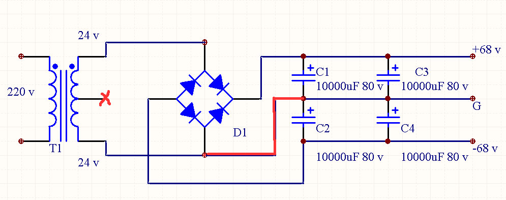

ขอแก้วงจรข้างต้นเผื่อไครเข้ามาดูจะได้ไม่จุดพลุอีก
 Cool
ที่ให้ไฟต่ำกว่าค่าที่ซีรับได้เพราะว่าไฟเอซีบ้านเรามันตก - เกินอยู่บ่อยๆ
จังหวะที่ไฟเกินแม้เพียงเวลาสั้นๆก็ทำให้ซีได้รับความเสียหายได้
* Rectifier01.jpg (39.2 KB, 657x270 - ดู 2914 ครั้ง.)
........ยินดีที่ได้รู้จักครับ........
« ตอบ #14 เมื่อ: พฤษภาคม 30, 2007, 09:01:15 am »
 Lips Sealed ถูกต้องครับ  การต่อต้องแบบนี้  แบ่ง C  15000 มาไว้อีกฝั่ง
 Grin  แต่โจทย์ของน้องเขาคือ   มีหม้อแปลงเดิมอยู่   22-0-22 และ 24-0-24  เขาเลยต่อตามแบบที่ลงไว้
เหตุก็คือ  ไฟเกินกว่า C  ที่จะรับได้   Cool
sukyone
คะแนน54
กระทู้: 316
DIY Never Die.....
sukprasit2000@yahoo.com
« ตอบ #15 เมื่อ: พฤษภาคม 30, 2007, 09:04:31 am »
จะเห็นได้ว่าวงจรข้างบนผมจะย้าย C ให้ฝั่งค่าบวกและลบมีความจุเท่ากัน ส่วนแหล่งจ่ายไฟก็ไม่ให้ไฟเอซีทั้งบวก และลบ
ต่างกันมาก ( หม้อแปลง 2 ลูก ต้องเท่ากัน )คือพยายามให้ค่าไฟ + - เมื่อนำมาหักล้างกันแล้วมีค่าไกล้ G(  0 V )เช่น +68 0 -68 ไม่ควรจะเป็น + 68 0 - 62 Angry

« ตอบ #17 เมื่อ: พฤษภาคม 30, 2007, 09:30:45 am »
ถ้าต้องการใช้ไฟ +- 68 โวล์จริงๆ ต้องเปลี่ยนซีเป็น ค่าที่ทนแรงดันได้ 80 โวลท์
หม้อแปลงใช้ลูกเดียวไปก่อนก็ได้ โดยต้องต่อแบบนี้แต่กระแสจะลดลงครึ่งนึงนะครับ
* Rectifier02.jpg (72.12 KB, 995x393 - ดู 2876 ครั้ง.)
