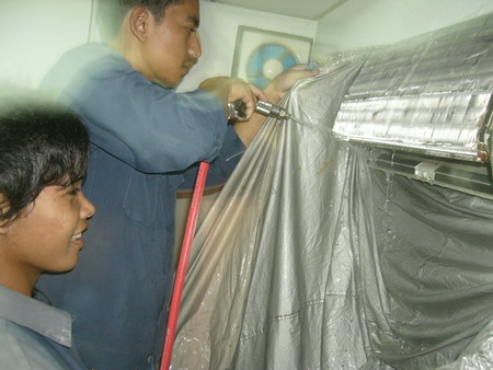

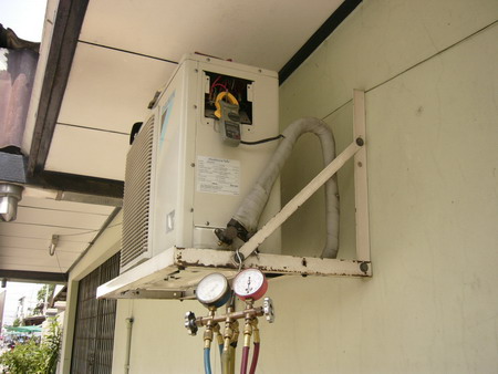

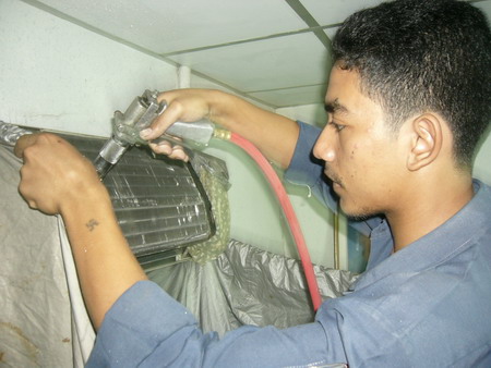

ที่มา http://www.airhomenet.com/index.php?lay=show&ac=article&Id=180160
ล้างใหญ่   คอยล์เย็น ( EVAPERRATOR )
1.0 ก่อนเริ่มทำงานเราจะนำผ้าใบหนังคลุมพื้นที่บริเวณห้องเพื่อป้องกันความเสียหาย การทำงานสะอาดทุกขั้นตอน
1.1 ถอดโครงคอยล์เย็นออกทั้งหมดเพื่อทำความสะอาดภายใน
1.2 ถอดมอเตอร์ ล้างทำความสะอาด
1.3 นำผ้าใบล้างแอร์คลุม (คอยล์เย็น) ทั้งหมด
1.4 ล้างทำความสะอาดฟิลคอยล์ (EVAPERRATOR) ด้วยปั๊มน้ำแรงดันสูง120 barและเป่าลมแห้งด้วย BLOVER
1.5 ดูดและเป่าทำความสะอาดระบบท่อน้ำทิ้งด้วยปั๊มน้ำแรงดันสูง
1.6 ล้างทำความสะอาดแผ่นกรองอากาศ (FILTER)
1.7 ตรวจเช็คจุดต่อสายไฟภายในระบบ และยึดสกรูสายไฟให้แน่นหนา
1.8 ตรวจเช็ครอบความเร็วของมอเตอร์พัดลม (FANCOLL)
1.9 ตรวจเช็คสปีดและเทอร์โมรูม
( ล้างใหญ่ )  คอยล์ร้อน ( CONDENSING UNIT )
1.10 ถอดโครงคอยล์ร้อนออกทั้งหมดยกใบพัดลมออกทำความสะอาด
1.11ล้างทำความสะอาดแผงครีบคอนเดนซิ่งด้วยปั๊มน้ำแรงดันสูง 120 bar และ BLOVER
1.12 ตรวจเช็คจุดต่อสายไฟภายในระบบ และยึดสกรูสายไฟให้แน่นหนา
1.13 ตรวจวัดความดันของระบบน้ำยา เช็คกำลังอัดของคอมเพรสเซอร์
1.14 ตรวจเช็คการทำงานของไทม์เมอร์ และอุปกรณ์ช่วยสตาร์ททุกชนิด ของระบบคอมเพรสเซอร์
1.15 ทำความสะอาดชิ้นส่วนประกอบแอร์ทุกชิ้นด้วยแชมพูเช็ดล้างทำความสะอาดแล้วเช็ดให้แห้ง
-จากนั้นประกอบทุกชิ้นส่วนแอร์ให้เข้าที่ พร้อมเดินเครื่องตรวจสอบวัดกระแส น้ำเกจวัดแรงดันน้ำยา
- เติมเฉพาะน้ำยาต่ำกว่า มาตรฐาน (แรงดัน 65 PSI ) ที่กำหนดเท่านั้น
 Smileyปล.หากไม่ชำนาญการเรื่องนี้ไม่แนะนำให้ทำเองก่อนนะครับ  จะให้เข้าใจ  ให้ช่างแอร์มาล้าง
แล้วแอบดูวิธีการเอาก็จะเป็นแบบที่เข้าใจง่ายขึ้น
หากท่านล้างแล้วไม่เย็นดังใจ  ต้องเรียกช่างมาเช็คระบบแล้วครับ
 Grin  หวังว่าท่านคงไม่เรียกช่างคนเดิมนะ  อิๆๆ   Cool

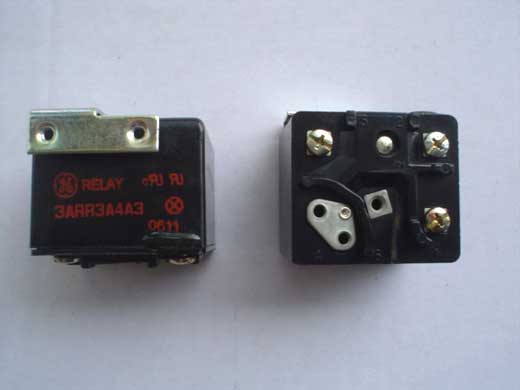

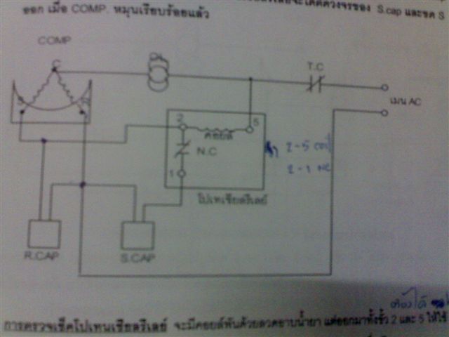

C -RUN จะมีค่า เพียงตัวเดียว เช่น 25 MFD
C-Star   จะมีค่า 2 จำนวนในตัวเดียว เช่น 88 -106 MFD
การต่อนั้นดังรูปครับ ต้องต่อร่วมกับโพเทนเซียลรีเลย์
การต่อนั้นเพื่อช่วยให้ คอมที่ไม่มีกำลังออกตัวหรือคอมที่ใช้งานมานาน
สังเกตุจากการที่เวลาออกตัวไฟบ้านจะตกเพราะใช้กระแสมาก การต่อ
C-Star จะทำให้ออกตัวดีขึ้น
