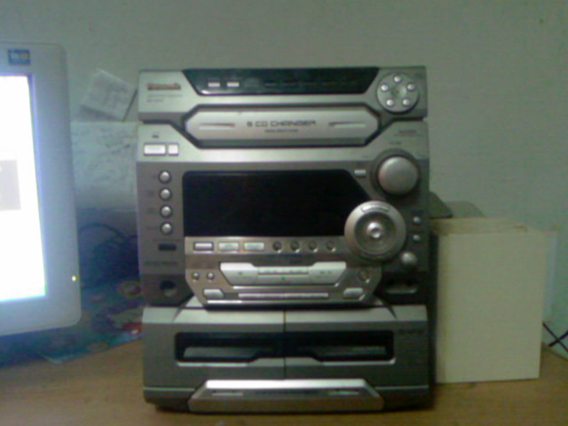

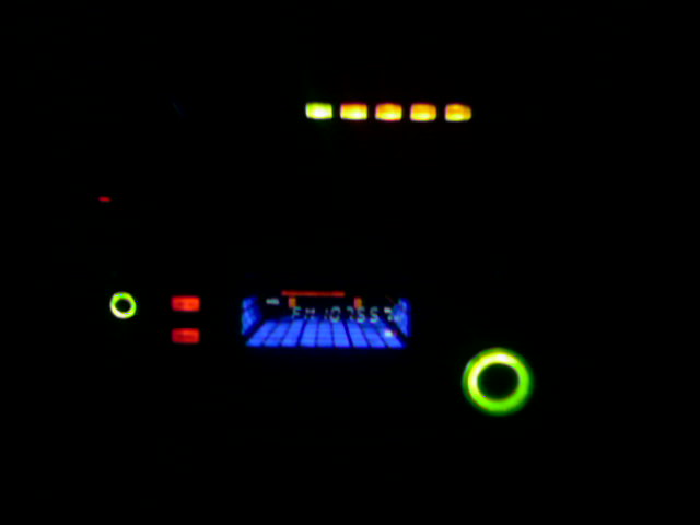

อาการมีดังนี้ครับเปิดเครื่องดิเพลปกติทุกอย่งครับ และเล่นเอฟเอ็ม ซีดีได้มีเสียงปกติ  ขอคำแนะนำด้วยครับผมไม่รู้ว่าเรียกว่ยังไงครับ   มีอาการดังนี้ครับไฟที่วิ่งตามจังหวะเสียงดนตีรและคนพูดที่ดิสเพลไม่มีขึ้นมาเลยครับ มีปุ่มกดที่ด้านหน้า DEMO/DISPLAYผมกดแล้วก็ไม่มีไฟวิ่งครับ   หรือว่าผมกดปุ่มผิดครับ ขอคำแนะนำจากพี่ๆและอาจารรย์ทุกท่านช่วยชี้แนะทางสว่างด้วยให้ผมด้วยครับ
« ตอบ #1 เมื่อ: มกราคม 28, 2007, 07:22:48 pm »
ช่วยถ่ายรูปด้านหน้าเครื่องมาหน่อย  เดี๋ยวจะบอกให้ว่ากดตรงไหน

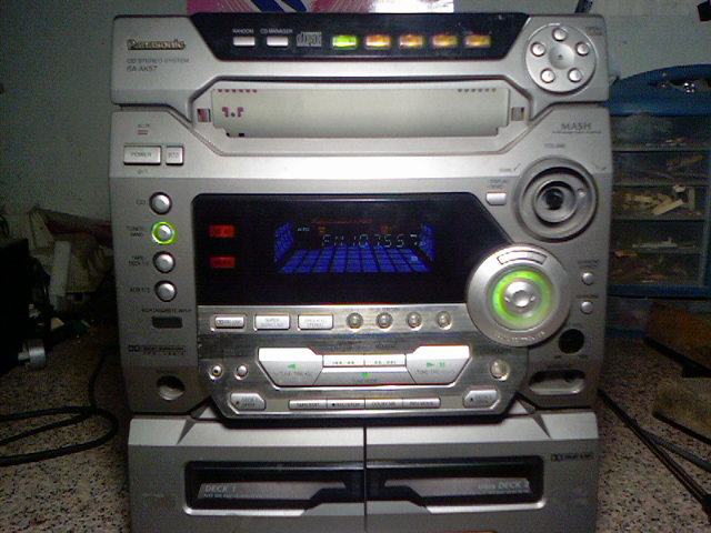

มีอีกรูปครับผมใช้โทรศัพท์ถ่ายครับอาจจะไม่ชัดครับ

แกะแผงหน้าเครื่องหรือผ่านการซ่อมไปบ้างหรือยัง    ถ้าแกะแล้วให้ดูที่ขั้วคอนเน็คเตอร์ ระหว่างแผงหน้ากับแผงข้างและที่แผงหน้าจะมีแผงดิสเพลย์อยู่ดูขั้วคอนเน็คเตอร์ด้วยครับ

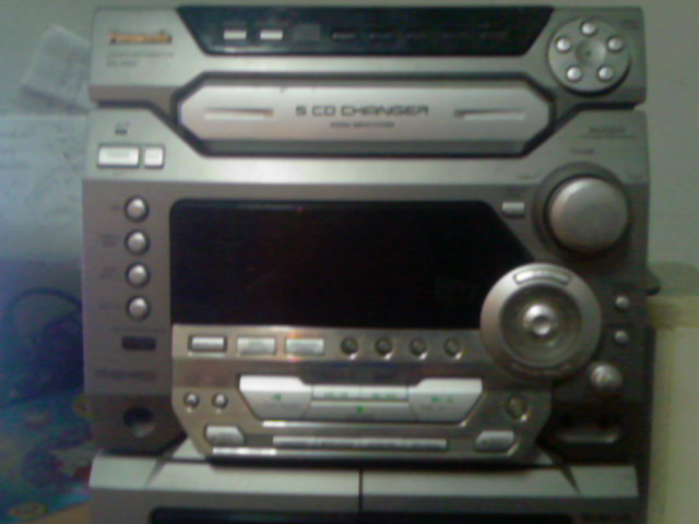

ก่อนตัดสินใจเปิดฝาเครื่อง ช่วยบอกปุ่มกดต่างๆหน้าเครื่องทั้งหมดมาให้หน่อยนะครับ รูปไม่ชัดเลยครับ

ขอบคุณอุทิศ บ้านช่างมากครับ ตอบคุณเบนก่อนนะครับเอาแถวแรกที่อยู่ได้ล่างดิสเพลครับ-จากซ้ายมือ pro logic-super surround-simulated stereo-cetter focus-virtual rear srnd-multi rear srnd-seat position-ด้านบนขวามือติดวอลลุ่มdisplay/demo   ตอบคุณอุทิศครับมีการรื้อมาแล้วครับจะตรวจสอบตามที่บอกครับขอบคุณมากครับ

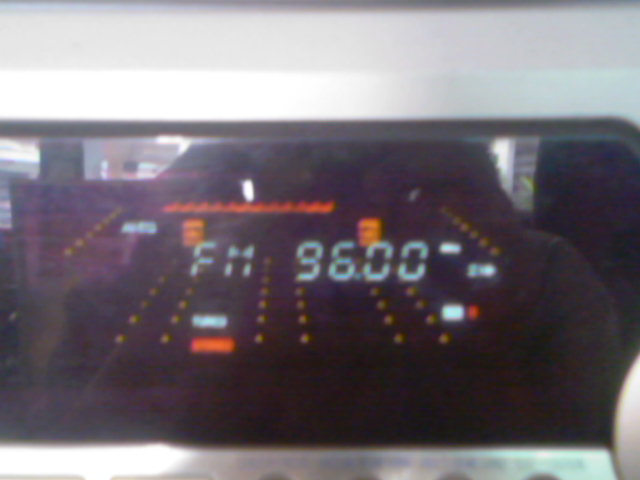

ขอบุณมากครับ คุณอุทิศเป็นอย่างที่คุณอุทิคแนะนำครับ Wink
