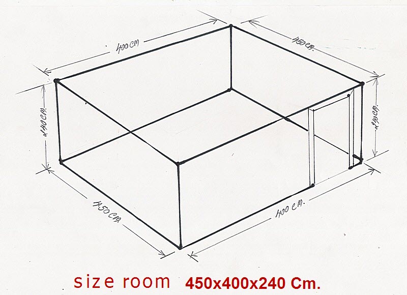

พี่ท่าน ช่วยคำนวนแอร์ให้หน่อยว่าขนาดพื้อที่ห้องเท่านี้ต้องใช้แอร์ยังไงถึงเหมาะ ครับ
เห็นพี่ท่านคำนวนให้คร่าวๆในกระทู้นี้ สนใจอยากติดใหม่ครับ
http://www.ubmthai.com/leksoundsmf3/index.php?topic=73356.msg369235#new
เอาประเภท ทน อึด ประหยัดไฟ และราคา ไม่สูงจนกินแกล็บ
ผมจะเอา Central เครื่องเก่าย้ายลงมา ชั้น 2
หาเครื่องใหม่ติดห้องนอน ขนาด 450x 400 x 240 CM. ครับ

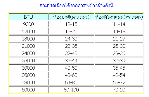

* Air.jpg (51.35 KB, 510x333 - ดู 377 ครั้ง.)

ผมได้นั่งเล่นร้านอินเตอร์เน็ตบ่อยๆครับ  เค้าจะเปิดแอร์เย็นไม่มากน่ะ  แต่จะมีพัดลมติดผนั่งเปิดด้วย  ผมนั่งเล่นไปก็คิดว่ามันก็โอเคดีน่ะกำลังสบายๆ  คิดว่าคงช่วยประหยัดค่าไฟได้มากขึ้นกว่าเดิมไหมครับ
ตื่นๆๆๆๆ

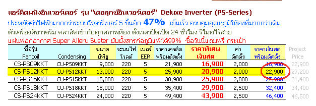

* 01.jpg (65.99 KB, 627x210 - ดู 343 ครั้ง.)
« ตอบ #12 เมื่อ: มิถุนายน 21, 2010, 06:24:57 pm »
http://www.airandservices.com/product-th-456829-%E0%B9%81%E0%B8%AD%E0%B8%A3%E0%B9%8C+%E0%B9%84%E0%B8%8B%E0%B9%82%E0%B8%88%E0%B9%80%E0%B8%94%E0%B8%99%E0%B8%81%E0%B8%B4+2009.html
  ตัวนี้ครับประหยัดไฟมากครับ แต่ราคาเครื่องมันก็แพงมาก
