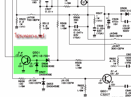

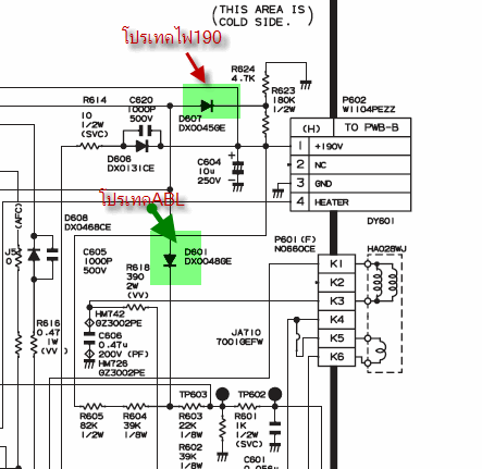

« ตอบ #8 เมื่อ: มิถุนายน 06, 2010, 11:57:29 am »
ชุดโปรเทค

โปรทำงานเป็น low หรือ higt  ครับ

« ตอบ #10 เมื่อ: มิถุนายน 06, 2010, 01:00:57 pm »
Q501 โปรเทคทางเวอร์  มันไม่มีในบอร์ด   มันไม่ได้ใส่มาครับ
feed_back
กระทู้: 14
« ตอบ #11 เมื่อ: มิถุนายน 06, 2010, 01:03:49 pm »
ผมลองลอยโปรเทคที่ละชุดหมดแล้วครับ   LED ก็ยังกระพริบอยู่ครับ
สงสัยต้องบังคับไม่ให้โปรเทคเลยดีมั้ย
