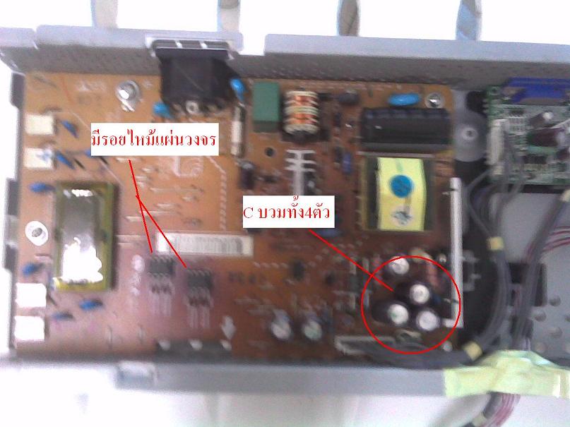

LG FLATRON L17535S-SF (Model:L1753SQ) อาการเปิดไม่ติด
ถอดชุด power supply พบ C บวม และที่ บริเวณ IC ด้านบนแผ่นวงจรมีรอยไหม้
อาการแบบนี้ต้องตรวจสอบจุดไหนบ้างครับหรือว่าเปลี่ยน C ทั้ง 4 ตัวก่อน
ไม่ทราบว่าถ้าใช้มือจับที่ใต้แผ่นวงจรไฟยังค้างอยู่หรือเปล่า(ถ้ากรณีสมมุติว่าที่แผ่นวงจรเป็นแผ่นดีต้องระวังส่วนไหนบ้างครับ)
ถ้าจะเปลี่ยนยกบอร์ดไม่ทราบว่าหาซื้อที่ไหนและพอทราบราคาเท่าไหร่ครับ

« ตอบ #1 เมื่อ: พฤษภาคม 10, 2010, 01:16:02 am »
เปลี่ยน แต่ C  ก็น่าจะใช้ได้แล้วครับ    แต่ใช้ได้ไม่ทน    เครื่องจะตีกลับในไม่ช้า
แนะนำเปลี่ยนใหม่ทั้งแผง   ราคา อยู่ประมาณ 800 บาท ไม่รวมค่าส่ง
ถ้าต้องการ เปลี่ยนทั้งชุดติดต่อได้ครับ

« ตอบ #3 เมื่อ: พฤษภาคม 12, 2010, 04:59:10 am »
เปลี่ยน C มีขั้วที่ภาคจ่ายไฟทั้งหมดแล้ว ==> วัดไฟชุด 12 v. ได้ = 14.51 v. และ ไฟชุด 5 v. ได้ = 5.17 v.
ทำการเปิดเครื่องไฟ LED สีฟ้าติด แต่จอมืดไม่มีภาพสัญญาณแสดงลองต่อกับ case แล้วก็ไม่มีภาพครับ

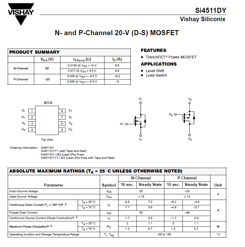

- IC 4511GD ตำแหน่ง U303,U304 วัดไฟแต่ละขาต้องได้กี่โวลท์ครับ
 - สาย blacklight ใส่สลับกันได้ไหมครับและวัดไฟแล้วต้องได้กี่โวลท์ครับ
 - จอไม่เสียครับลองเอาไปใส่เครื่องดีมีสัญญาณภาพออกครับ

« ตอบ #5 เมื่อ: พฤษภาคม 12, 2010, 04:44:28 pm »
Data 4511
