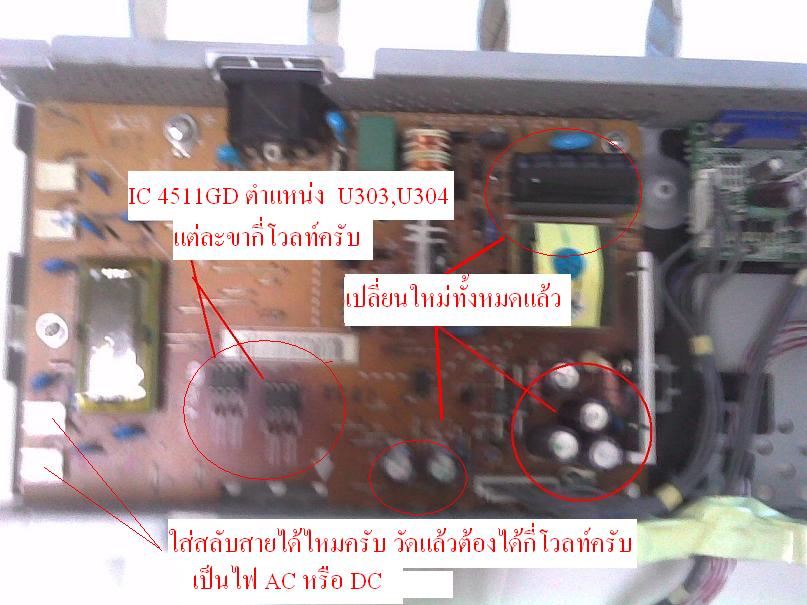

LG FLATRON L17535S-SF (Model:L1753SQ) อาการเปิดไม่ติด
ถอดชุด power supply พบ C บวม และที่ บริเวณ IC ด้านบนแผ่นวงจรมีรอยไหม้
อาการแบบนี้ต้องตรวจสอบจุดไหนบ้างครับหรือว่าเปลี่ยน C ทั้ง 4 ตัวก่อน
ไม่ทราบว่าถ้าใช้มือจับที่ใต้แผ่นวงจรไฟยังค้างอยู่หรือเปล่า(ถ้ากรณีสมมุติว่าที่แผ่นวงจรเป็นแผ่นดีต้องระวังส่วนไหนบ้างครับ)
ถ้าจะเปลี่ยนยกบอร์ดไม่ทราบว่าหาซื้อที่ไหนและพอทราบราคาเท่าไหร่ครับ

เปลี่ยน C มีขั้วที่ภาคจ่ายไฟทั้งหมดแล้ว ==> วัดไฟชุด 12 v. ได้ = 14.51 v. และ ไฟชุด 5 v. ได้ = 5.17 v.
ทำการเปิดเครื่องไฟ LED สีฟ้าติด แต่จอมืดไม่มีภาพสัญญาณแสดงลองต่อกับ case แล้วก็ไม่มีภาพครับ

- IC 4511GD ตำแหน่ง U303,U304 วัดไฟแต่ละขาต้องได้กี่โวลท์ครับ
 - สาย blacklight ใส่สลับกันได้ไหมครับและวัดไฟแล้วต้องได้กี่โวลท์ครับ
 - จอไม่เสียครับลองเอาไปใส่เครื่องดีมีสัญญาณภาพออกครับ
