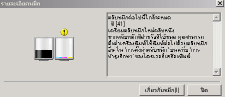

เติมเสร็จแล้วครับ
แต่เครื่องยังบอกว่า หมึกสีกำลังจะหมด Tongue  มีวิธีแก้ไหมครับ

« ตอบ #3 เมื่อ: พฤษภาคม 25, 2007, 10:32:15 pm »
ตามนี้เลยครับ...................... Lips Sealed Tongue
อ้างถึง
Reset Canon PIXMA iP1500
Waste Ink Counter Reset. Manual for Service mode
1. Turn off the printer. And disconnect the printer cable.
2. Press and hold the POWER button, turn on the printer.
3. The indicator (L.E.D.) should be green.
4. Press and release the RESUME button , the indicator (L.E.D.)
should be orange.
5. Press and release the RESUME button again, the indicator
6. Release both buttons

« ตอบ #4 เมื่อ: พฤษภาคม 26, 2007, 12:25:17 pm »
ลองดูนะ.. Grin
Reset CL - 41 & PG - 40
1 . ให้เข้าไปใน Service Mode
โดยถอดปลั๊กไฟ AC ออก แล้วกดปุ่ม Power บนเครื่องพิมพ์ค้างไว้ แล้วเสียบปลั๊ก ( ไฟสีเขียวจะติด )
แล้วให้ปล่อยปุ่ม Power ( ไฟสีเขียวจะดับ ) กดปุ่ม Power 1 ครั้ง ( ไฟสีเขียวจะติด )
เครื่องพิมพ์ก็เข้าสู่ Service Mode
2 . ก่อนที่จะ Reset หมึก CL - 41 ให้เปิด Status หรือ สถานะของเครื่องพิมพ์ขึ้นมาไว้ดูก่อน
3 . ให้ใช้เทปกาวปิด ตลับ PG - 40 ตามรูปก่อน แล้วใส่เข้าไปในเครื่อง ปิดฝาครอบ รอ 5 วิ แล้วเปิดออก แล้วให้ถอดตลับ CL - 41 ออก รอ 5 วิ ใส่เข้าไปใหม่ ( สถานะจะแสดงหมึก CL - 41 เต็ม )
4 . ให้ถอดตลับหมึก ทั้งสอง ออกจากเครื่อง ให้เอาเทปกาวมาติดแถวที่สองของ หมึก CL - 41 แล้วใส่ทั้ง2ตลับกับเข้าไปในเครื่องอีกครั้ง ( สถานะจะแสดงหมึก CL - 41 เต็ม )
5 . ให้ปิดฝาครอบเครื่อง ( สถานะจะบอก บริการผิดพลาด 5600 ) ปิดเครื่องพิมพ์แล้วเปิดใหม่อีกครั้ง
6. เปิดฝาครอบ ถอดตลับหมึก ออก เอาเทปกาวที่ปิดไว้ออก แล้วใส่ตลับหมึกเข้าไปใหม่ ( สถานะจะบอกว่าหมึกเต็ม )
7 . ปิดเครื่องแล้วเปิดใหม่ สิ้นสุดการ Reset CL - 41 & PG - 40

« ตอบ #5 เมื่อ: พฤษภาคม 26, 2007, 12:33:09 pm »
ขอบคุณมากๆครับ ท่าน junecom และน้อง BenQ
แม้!!!!! มันไม่ง่ายอย่างที่คิดเนาะ  Cool
แต่ก็ทำได้สำเร็จดังใจหมายครับ
