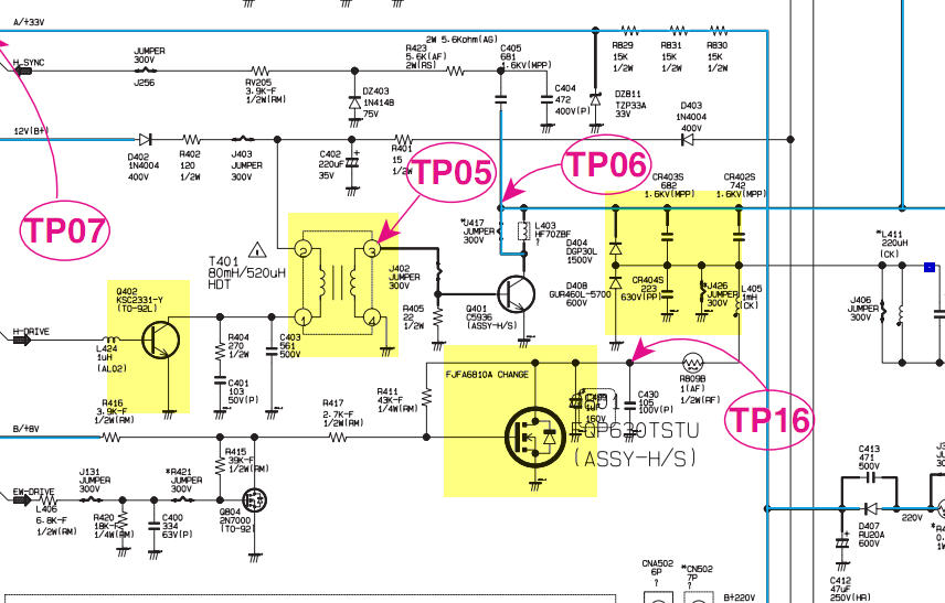

« ตอบ #1 เมื่อ: มีนาคม 18, 2010, 08:19:45 am »
ฝ่ายสนับสนุน วงจรมาแล้วครับ ตามแท่นที่ท่านแจ้งมาครับ  แท่นks7c
http://www.upload-thai.com/download.php?id=28bb618ed28a341f9bc1e5dff316d93e

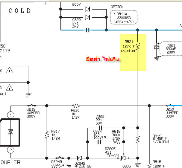

« ตอบ #3 เมื่อ: มีนาคม 18, 2010, 08:59:43 am »
เห็นกระทู้ แล้วอดสงสารไม่ได้
ทำไมไม่เปลี่ยนหรือสงสัยตัวที่ ถูกทีสุดก่อน น้อ
ทำไมไม่ หาวิธีการที่ ง่ายๆ วิเคราะห์ให้แม่นยำ กว่านี้ครับน้อง
ให้ผมวิเคราะห์ นะ
1.ไฟคงไม่เกินหรอก หากต่อโหลด ด้วยหลอดไฟ ac220v/100w  วัดไฟ คงได้ 129v เป๊ะ แน่ๆ
2.ทำไมไม่ วัดการกินกระแสทาง Hor ก่อน จะเปลี่ยน FBT
3.หากจะเปลี่ยนโดยไม่ต้องวัด ทำไมไม่เปลี่ยนอุปกรณ์ ตัวถูกๆ ก่อน เช่น  C  แดมเปอร์ D แดมเปอร์ R 127k ที่ผมทำม๊าคเหลืองๆไว้  ดูก่อน หากไม่แน่ใจ หากวิเคราะห์ไม่เป็น

J6920 ของแท้บริษัท ตัวละ 400 กว่าบาทนะครับ ของท่านซื้อมาตัวละเท่าไหร่ ส่วนเบอร์ที่อยู่ในวงจรเป็นเบอร์ C 5936 ซึ่งอันนี้ต้องรบกวนอาจารย์แล้วครับ ผมเองก็สงสัย ในดาต้าซีส ทำไมบอกเป็นเสปค 100 Hz
