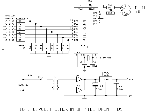

jam_007
กระทู้: 30
« ตอบ #5 เมื่อ: เมษายน 21, 2010, 09:07:04 am »
1
* 5.jpg (54.06 KB, 400x300 - ดู 1003 ครั้ง.)
* 4.jpg (38.28 KB, 400x227 - ดู 1001 ครั้ง.)
jam_007
กระทู้: 30
« ตอบ #6 เมื่อ: เมษายน 21, 2010, 09:20:04 am »
2
* 1.gif (7.17 KB, 600x464 - ดู 1022 ครั้ง.)
jam_007
กระทู้: 30
« ตอบ #7 เมื่อ: เมษายน 21, 2010, 09:37:17 am »
ส่วนที่เหลือโพสไม่ได้ครับ ไม่รับไฟล์ zip
* 22.gif (35.53 KB, 1044x407 - ดู 1038 ครั้ง.)
jam_007
กระทู้: 30
« ตอบ #8 เมื่อ: เมษายน 21, 2010, 09:39:38 am »
code program asm ครับ
