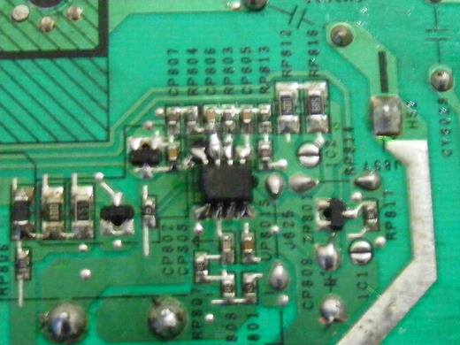

ลูกค้าบอกว่าโดนฟ้าผ่า  พอเปิดฝาหลังออกมาดู มีเฟทเบอร์ K10A60D ตำแหน่ง QP802S ช็อต ,ไอซี8 ขา SMD ตำแหน่ง UP801S ระเบิด ไม่เห็นเบอร์ครับ  อยากทราบเบอร์ไอซีครับ ขอบคุณล่วงหน้าครับทุกท่าน lv!

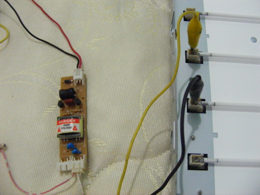

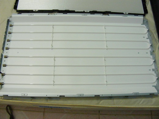

ตอนนี้เปิดติดแล้วคับ แต่ว่ามันมีแต่เสียงไม่มีภาพ พอสังเกตุดูหน้าจอมีภาพคับ แต่หลอดแบ็คไลท์มันไม่ติด สรุปการเปลี่ยนอะไหล่ภาคจ่ายไฟ(ซ่อมแบบลูกทุ่ง ใช้เบอร์แทนที่พอหาได้คับ) เริ่มจาก ไอซี8ขาที่มันระเบิดไม่เห็นเบอร์ ผมเอา 3842 SMDใส่แทน เฟท ตำแหน่ง QP802S ใช้เบอร์ FS5KM-18A RP820ใช้ค่าเดิม RP821 100โอร์ม RP822 150โอร์ม  CP815 100uf450vครับ เรียบร้อยลองเปิดดูก็ OK. ไฟออกครบทุกชุด ประกอปแล้วลองเปิดดูเสียบสายสัญญาณปรากฏว่ามีเสียง มีภาพแต่หลอดแบ็คไลท์ไม่ติด(จอมืด) ตอนนี้กำลังรื้อจอ LCD ดูหลอดแบ็คไลท์ว่ามันเสียหรือเปล่า เพราะผมลองถอดสายแพรที่ CNM802 ออก แล้วจายไฟ หลอดแบ็คไลท์ติดคับ แต่รู้สึกว่าช่วงกลางจอมันไม่สว่างเท่าขอบจอบน ล่างคับ  มาดูรูปแผงหลอดแบ็คไลท์กันคับ

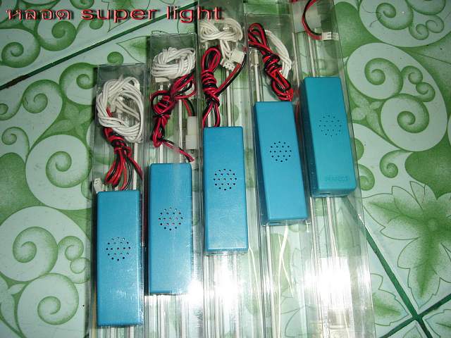

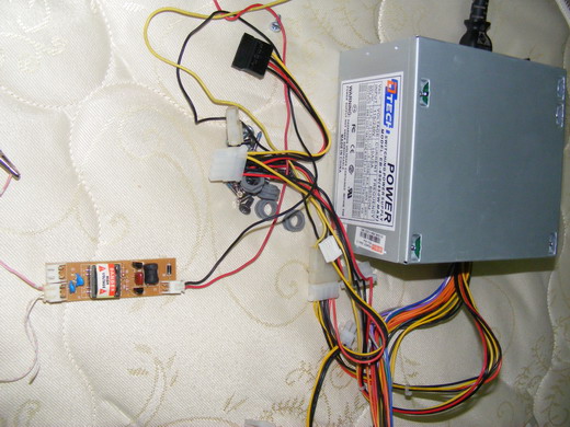

« ตอบ #4 เมื่อ: กุมภาพันธ์ 25, 2010, 01:47:24 am »
มาดูอุปกรณ์เช็คหลอดแบ็คไลท์คับ ตัวนี้ผมเอาไว้เช็คหลอดโน๊คบุ๊คคับ ทดสอบแล้วเช็คได้ทุกรุ่นคับ
* DSCF2110.jpg (83.42 KB, 520x390 - ดู 1035 ครั้ง.)
* DSCF2118.jpg (62.83 KB, 520x390 - ดู 1025 ครั้ง.)

« ตอบ #5 เมื่อ: กุมภาพันธ์ 25, 2010, 02:07:07 am »

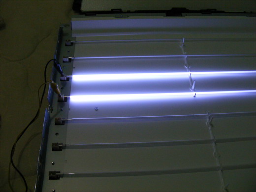

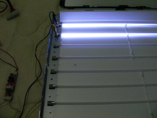

ภาพการเช็คหลอดแบ็คไลท์ ท่านใดสนใจตัวอุปกรณ์ลองโพสไว้คับ แล้วผมจะบอกว่าหาซื้อได้ที่ใหน สำหรับท่านที่รู้แล้วก็ขออภัยนะคับ
* DSCF2123.jpg (49.73 KB, 520x390 - ดู 1004 ครั้ง.)
* DSCF2121.jpg (44.18 KB, 520x390 - ดู 1002 ครั้ง.)

« ตอบ #6 เมื่อ: กุมภาพันธ์ 25, 2010, 02:23:14 am »
ตอนนี้เช็คหลอดดูแล้วใช้ได้ทุกหลอดคับ สงสัยไอซี 8ขา จะจ่ายไฟไม่พอเพราะรองถอดปลักเสียบใหม่บ้างครั้งภาพชัดแจ๋วเลยคับ รบกวนท่านสมาชิกขอเบอร์ไอซีตำแหน่ง UP801S ด้วยนะครับ
* DSCF2105.jpg (71.95 KB, 520x390 - ดู 1020 ครั้ง.)

« ตอบ #9 เมื่อ: มีนาคม 03, 2010, 04:12:49 pm »
ตัวอุปกรณ์มันเป็นกล่องจ่ายไฟของหลอดไฟแต่ง CASE คอมพิวเตอร์ครับ ชุดหนึ่งไม่เกิน300บาท หาซื้อตามร้านขายคอมพิวเตอร์ครับ
* DSC01149.jpg (51.39 KB, 640x480 - ดู 990 ครั้ง.)

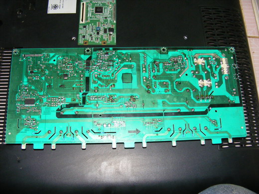

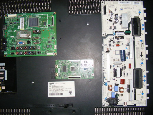

ผมเอารูป Board มาให้ดูครับ
* DSCF2085.jpg (94 KB, 520x390 - ดู 973 ครั้ง.)
goodmobile
กระทู้: 44
« ตอบ #19 เมื่อ: มีนาคม 05, 2010, 07:54:21 pm »
* DSCF2085.jpg (94 KB, 520x390 - ดู 931 ครั้ง.)
goodmobile
กระทู้: 44
« ตอบ #20 เมื่อ: มีนาคม 05, 2010, 07:55:57 pm »
* DSCF2094.jpg (96.04 KB, 520x390 - ดู 963 ครั้ง.)
goodmobile
กระทู้: 44
« ตอบ #21 เมื่อ: มีนาคม 05, 2010, 07:56:17 pm »
goodmobile
กระทู้: 44
« ตอบ #22 เมื่อ: มีนาคม 05, 2010, 07:57:54 pm »
ผมเอารูป Board มาให้ดูครับ ทำผิดทำถูกขออภัยนะครับ
* DSCF2093.jpg (84.23 KB, 520x390 - ดู 962 ครั้ง.)

« ตอบ #27 เมื่อ: ธันวาคม 15, 2010, 07:33:04 pm »
IC  UP801S เบอร์ FAN 7530 ครับ.. ping!
