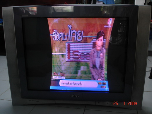

Sony KV-DR29M61 ภาพเว้าข้าง 2 ข้าง
เอาตามลำดับตั้งแต่แรกนะครับ
1 มาตอนแรก..เจ้าของลองเครื่องให้ดู ภาพเว้าข้างทั้ง2 ดังภาพครับ
2 ตรวจเช็คพบ Q6808 PIN OUT 2SC5698 ช้อต ...แต่TR Hor 2SC5696 ไม่เป็นไร
3 เปลี่ยน 2SC5698 ใส่เป็น D2578 ภาพออกปรกติ....ลองประมาณไม่ถึง 5นาที...กลัวTR พัง
4 เปลี่ยน D2580 แทน D2578 ที่เปลี่ยนก่อนหน้านั้น...เปิดเครื่อง เป็นเส้นเดียวกลางจอแนวดิ่ง...แล้วตัดไป ไฟหน้าเครื่องกระพริบ 2ครั้ง
5 ตรวจเช็ค TR PIN OUT ที่เปลียนไป และ TR Hor ยังปรกติดีครับ
6 พบเฟส Q6810 IRFI830G ช้อต ..ผมเปลี่ยน IRF830 แทน ซึ่งเป็นตัวถังเหล็กยึดติดกับซิ้งส์...
7 ปลด TR Hor ออกต่อหลอด100w ที่ขาCE ที่ปริ้น
8 เปิดเครื่อง B+134.5มีปรกติ แล้วตัด led กระพริบ 4ครั้ง...กดรีโมทเปิด อาการเดิมครับ..กดรีโมทเปิดประมาณ3-4ครั้ง B+หายไปแล้วครับ
9 ตรวจเช็คพบ เฟสเบอร์เดิมทีเปลี่ยนไป Q6810 IRF830 ช้อตอีกแล้ว...  ,TR Hor กับ TR PIN OUT ยังปรกติดี
10 ปลด เฟส Q6810 IRF830 ทีช้อตออก และ TR PIN OUT , TR Hor ออก หมด
11 เปิดเครื่อง B+ออกปรกติ 134.5 หลอดติด แล้วเครื่องตัด led กระพริบ4ครั้ง....บ่งบอกเสียทาง Ver
    - ผมสงสัย เฟสพังเพราะอะไร? เบอร์ไม่ตรง
 หรือ โย๊คเสีย?...วัดขด Ver=8.8,Hor=1.3 ไม่ทราบผิดปรกติหรือไม่ ...ใครซ่อมอยู่บ้าง?(ปลดสายคอนเนคเตอร์ ใช้เครื่องเช็คFBT วัดขดHorเข็มขึ้นสุดทางขวาสีเขียวและขด Verเข็มตีกลับมาทางซ้ายสีแดงครับ)
   - ถ้าผมจะเช็คโย๊คเสียโดย จะปลดสายคอนเนคเตอร์ของ โย๊ค ออก เพื่่อดูว่าเครื่องจะตัดหรือไม่ ได้ใหมครับ?(แล้วต้องปลดซอกเกตหลอดภาพและจุบไฮโวลด้วยหรือไม่) ถ้าปลดแล้วเครื่องไม่ตัด ต้นเหตน่าจะมาจากโย๊คเสีย(ผมยากรู้ตรงนี้จะได้ประเมินราคาซ่อมถูก ..และตามไปแก้Verอีกที) Cheesy Smiley

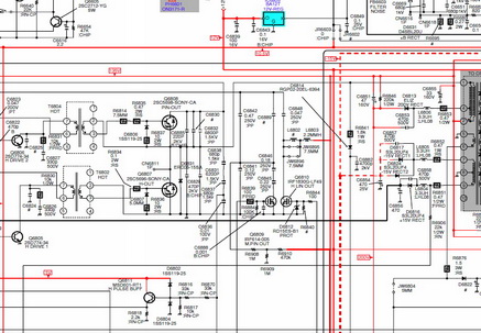

แท่น AG-3E ครับ
* DSC00740.jpg (67.74 KB, 519x389 - ดู 2134 ครั้ง.)
ตนเป็นที่พึ่งแห่งตน..ขอบคุณสำหรับเวปดีดี

ag-3e
* pin out sony AG-3E.jpg (63.51 KB, 437x303 - ดู 1975 ครั้ง.)
