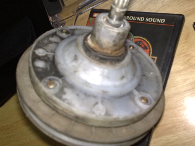

« ตอบ #15 เมื่อ: ธันวาคม 19, 2009, 08:06:48 pm »

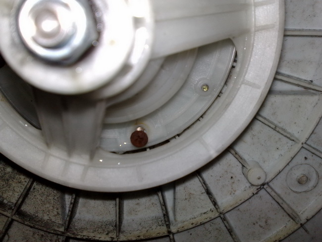

รื้อเรียบร้อยแล้วครับท่านโจ รู้แล้วครับว่าปัญหามาจากไหน ที่น้ำรั่ว
 มาจากแกนถังปั่นครับ ผมซื้อมาจากอมรฯ ดูไม่ออกครับว่ามันรั่วมาจากตรงไหน ทีแรกก็ซืมๆ
 แต่พอแกะออกดันรั่วไม่หยุดเลยครับ
* ถังรั่ว.jpg (97.75 KB, 650x488 - ดู 408 ครั้ง.)

« ตอบ #16 เมื่อ: ธันวาคม 19, 2009, 10:55:36 pm »
พี่พิชัยครับ ชุดเฟืองทดที่พี่เปลี่ยนหน่ะ ปกติแล้วมันจะมีซีลกันน้ำมาด้วยวงนึง ไม่ทราบว่าตอนประกอบพี่ได้ใส่รึเปล่าครับ
รึว่าใส่แล้วยังหยดติ๋งๆอยู่อ่ะครับ ผมว่ามันต้องหยดจากคอของเฟืองทดอ่ะพี่
เคยเจอเหมือนกัน แก้ไขโดยใช้ซิลิโคนกันซึม ป้ายแถวๆคอของชุดเฟืองที่จะประกบกับก้นถังหน่ะครับพี่

« ตอบ #17 เมื่อ: ธันวาคม 19, 2009, 11:12:39 pm »
 Sadรู้สึกจะไม่มีครับซีลกันน้ำที่ว่า แต่มีที่ติดอยู่บนหัวแกน ไม่รู้ว่าใช่หรือเปล่าครับ
 อีกอย่างนึงที่ถอดตัวเก่าออกก็ไม่เห็นมีนะครับซีลยาง
แล้วใส่ซิลิโคนตรงไหนล่ะครับ ใช่ช่างใหม่ชักงง cry2!!

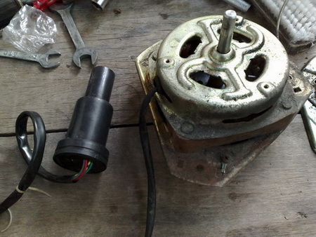

รื้อมอร์เตอร์ออกมาแล้วครับ ได้เวลาเสียทรัพย์ แล้วตัวข้างๆ เขาเรียกว่าอะไรครับ เห็นพี่เขาบอกแค๊ปรัน ใช่หรือเปล่า

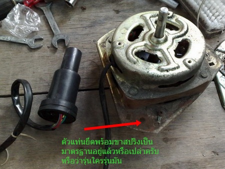

« ตอบ #19 เมื่อ: ธันวาคม 20, 2009, 12:35:23 am »
ใส่ตรงบนซิลยางเลยหรือป่าวครับ.
แม่นแล่วครับพี่  ping!
แต่โอ้โฮ..โครงมอเตอร์สนิมเพียบเลยอ่ะ  try!!

« ตอบ #21 เมื่อ: ธันวาคม 20, 2009, 08:41:00 am »
ถ้าหมายถึงซิลิโคนหล่ะก็ เข้าใจถูกต้องแล้วครับพี่
แต่ก่อนที่ พี่พิชัยจะทาซิลิโคนเนี่ย ควรล้างทำความสะอาดให้เรียบร้อยก่อนนะครับ
จากนั้นเช็ดให้แห้ง แล้วค่อยทาซิลิโคน แล้วก็ประกอบเฟืองทดกลับที่เดิมครับ
พอดีมันรับใช้ประชาชีมาหลายรุ่นอายุคนแล้วอ่ะครับ อื่ม ถ้าเราเอาไปพันกับซื้ออันไหนจะซื้อกว่าท่านโจ.

« ตอบ #28 เมื่อ: ธันวาคม 20, 2009, 10:00:57 pm »
พรุ่งนี้จะไปบ้านหม้อครับ ไปเดินดู แต่ขี้เกียจแบกมอร์เตอร์ เหอะ
แล้วซิลยางถังปั่นแห้งเค้าใช้กาวอะไรทาครับ ใช่กาวยางหรือเปล่า
วันนี้ทั้งวันนั่งเฝ้าตู้เสื้อผ้าครับที่ทาซิลิโคนไว้เมื่อคืนปรากฏว่ายังไม่แห่งครับ
ลองเอาน้ำใส่ดู ไหลโจ๊กเป็นน้ำตก มีอยู่รูนึงน๊อตเจาะทะลุตัวถังครับ ใช้ซิลิโคนอุดอยู่หรือเปล่าเอ่ย
แล้วที่เค้าทาซิลิโคนทิ้งไว้นี่ใช่เวลานานเท่าไหร่ครับเนี่ย  cry2!!
