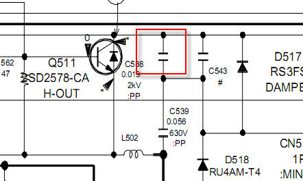

« ตอบ #14 เมื่อ: ธันวาคม 14, 2009, 04:10:26 pm »
c 0.019/2kv ใส่แทนด้วย 0.01/2kv ขนานกัน 2 ตัว จะทำให้ภาพยืดออกด้านข้างได้ไหมครับ
« ตอบ #15 เมื่อ: ธันวาคม 14, 2009, 04:22:38 pm »
เขียนตัวตรงๆมาจะอ่านง่ายกว่าไหม?
มันขึ้นกับว่าไปใช้ทำหน้าที่อะไร?
nava ♥
คะแนน32
กระทู้: 42
« ตอบ #16 เมื่อ: ธันวาคม 16, 2009, 08:37:25 am »
อยู่ตำแหน่งในกรอบครับ

« ตอบ #17 เมื่อ: ธันวาคม 16, 2009, 08:41:09 am »
ตอนนี้เหลือปัญหาเรื่องภาพด้านข้างขยายออกครับ
ลองจับ Heatsink ของ V.OUT ดู มันร้อนมาก ร้อนกว่า H.OUT นี่ปกติหรือเปล่าครับ?

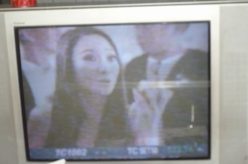

« ตอบ #18 เมื่อ: มกราคม 07, 2010, 12:26:18 pm »
สวัสดีครับพี่ๆ พอดีติดงานซะหลายวันเลยไม่มีโอกาสได้ทำต่อ ตอนนี้พอมีเวลาว่างอยากจะลองหาจุดเสียต่อ ต้องรบกวนถามพี่ๆต่อครับ ตอนนี้อาการคือภาพขยายออกทั้งแนวตั้งและแนวนอน ควรจะดูที่จุดไหนดีครับ
เปลี่ยน TR Horout, c damp, diode damp, IC ver แล้วครับ
