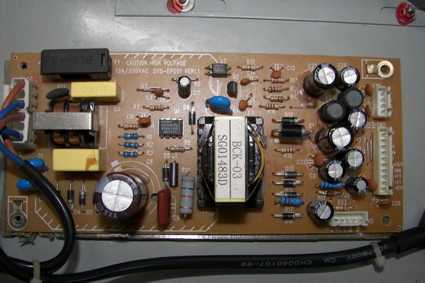

ขอเรียนถามหน่อยครับ เครื่องดีวีดีของผมLotte รุ่นเก่าซื้อมานานแล้ว อ่านแต่วีซีดี ใส่ดีวีดเข้าไปหัวอ่านมันพยายามทำงานยืดเข้ายืดออก แต่แผ่นหมุนๆหยุดๆ ลองเช็คไฟที่ไปเลี้ยงบอร์ดโดยถอดสายออกจากบอร์ด ไฟ12 v วัดได้ 10 v เองครับ อีกอย่างก่อนที่จะมีปัญหา สังเกตุไฟดิสเพลย์มันวูบวาบ ไม่นิ่งครับ อย่างนี้ จะถือว่าบอร์ดจ่ายไฟมีปัญหาไหมครับ และน่าจะมีผลทำให้อ่านแผ่นดีวีดีไม่ได้หรือไม่ ถ้าจะต้องเปลี่ยนบอร์ดไฟ หาอันอื่นมาแทนได้หรือไม่ครับ
ตอบด่วนครับ
ขอบคุณล่วงหน้าทุกท่านครับ

ไฟมีชุดเดียวหรือครับ มีไฟ5โวท์ลอีกชุดไหมครับ(ถ้ามีก้อวัดดูปกติไหม) แล้วถ้าวัดไฟทั้งที่ต่อเข้าบอร์ดไฟตกลงอีกไหม
« ตอบ #2 เมื่อ: พฤศจิกายน 25, 2009, 04:06:26 pm »
ตรวจเช็คไฟจ่ายให้ครบก่อนครับว่ามีกี่ชุด  และหากว่าเป็นไปได้ให้เปลี่ยน C ฟิลเตอร์ชุดจ่ายไฟด้วยเพราะอาการวูบๆแบบที่ว่าลักษณะคล้ายกับว่า ไฟจ่ายไม่พอเพราะว่า C แห้ง

ไฟ+12-12 v วัดได้ 10 v ทั้ง+และ-  ส่วนชุดอื่นตรงตามนั้น ไม่ผิดปกติ และภาพนี้ก็คือบอร์ดชุดจ่ายไฟที่ว่าครับ พอจะหาได้ที่ไหนบ้างครับ
ยังไม่อยากซื้อเครื่องใหม่ถึงแม้ว่ามันจะถูกมากแล้วก็ตาม เว้นแต่ว่ามันจนปัญญาจริงๆ ครับ
