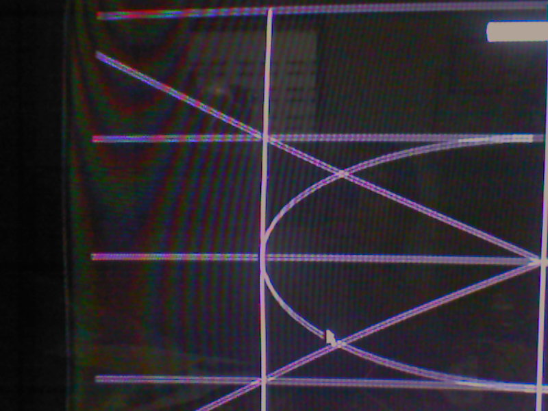

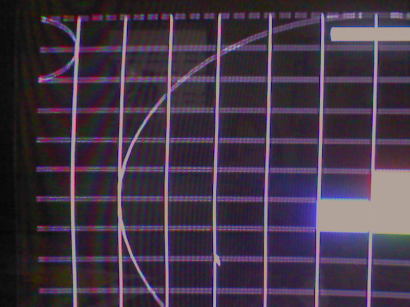

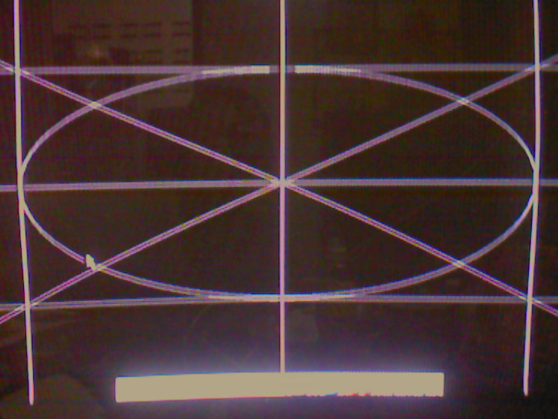

« ตอบ #6 เมื่อ: พฤศจิกายน 20, 2009, 07:38:38 pm »
ภาพจากจอครับ ผมปรับไม่ถูกครับจะปรับที่ตรงไหน
* Photo-0009.jpg (89.19 KB, 800x600 - ดู 487 ครั้ง.)
* Photo-0009j.jpg (85.35 KB, 800x600 - ดู 463 ครั้ง.)
* Photo-0010.jpg (83.82 KB, 800x600 - ดู 514 ครั้ง.)

คุณวรเทพก็บอกไปแล้ว ว่าปรับที่  convergence

« ตอบ #8 เมื่อ: พฤศจิกายน 20, 2009, 08:10:37 pm »
ก่อนหน้าที่จะเป็นก็ดูได้ปกติแต่พอเข้าเซอร์วิสโหมดปรับสีที่เพี้ยนพอออกมาก็เกิดอการเลย  สีก็ไม่เหลื่อมล้ำกันนะครับ แต่เส้นมันซ้อนกันสองเส็นใแนวนอนเส้นก็ออกมาเป็นสีขาวชัดเจนทั้งสองเส้นเลย

« ตอบ #10 เมื่อ: พฤศจิกายน 21, 2009, 07:32:50 am »
ลองแล้วครับก็ยังเหมือนเดิม สังเกตจากตัวหนังสือ ออนสกรีนก็ปกติดีไม่ซ้อนกัน   แต่ตัวหนังสือหรือสัญญาณจากภาพที่รับจะซ้อนกันถ้าเป็นเส้นยวทางเวอร์ก็จะเห็นเป็นสองเส้นลอยขนานกันเลยแต่ทางฮอร์กับปกติเป็นหลังจากที่ปรับแต่งสีและภาพี่บิดเบี็ยวจากการเอาเข้าศูนย์ทีอุดรครับตอนแรกก็ดูได้แต่สีเพี้ยนภาพไม่ได้สัดส่วนก็เลยปรับพอรีเซ็ทออกมาแรกแรกก็ยังไม่เป็นมาเป็นเอาครั้งหลังสุดนี่เอง   งง        แต่ก็ขอบคุณมากครับสำหรับคำแนะนำของเพื่อนในเว็ปทุกท่านจะพยายามหาสาเหตุต่อไป cry2!!
