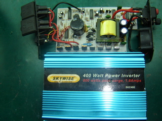

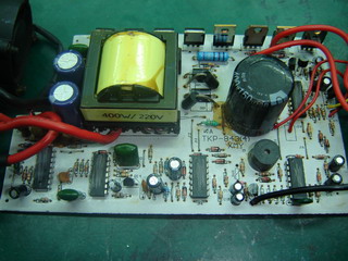

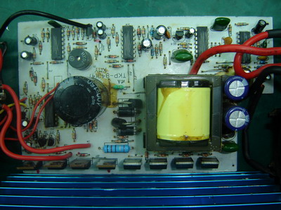

ช่วยแนะนำการซ่อม INVERTER  ยี่ห้อ SKYWISE  400 W ใช้กับโซล่าเซสส์  ไฟ220V. ไม่ออก หลอดไฟLEDสีแดงโชว์ที่FAULT  ผมได้ทำการเช็ค มอสเฟส  มีทั้ง 8 ตัว คือเบอร์IRF740 มี 4 ตัว เจอตัวที่เสีย 3 ตัว  และเบอร์ IRF3205 มี 4 ตัวไม่มีตัวเสีย  ผมทำการเปลี่ยน IRF740 โดยใช้เบอร์แทน คือIRF840 อาการ FAULT หาย แต่ไฟ 220 ยังไม่ออก เลยทำการหาอุปกรณ์ตัวอื่นใหม่ เจอทรานซิสเตอร์ เบอร์ A42B331 มี 2 ตัว ช็อค 1 ตัว ผมเปลี่ยนใช้เบอร์แทน C1815  ลองจ่ายไฟ 12 V. อาการยังเดิม ไฟ 220 ไม่ออก
        ขอคำปรึกษาว่า เบอร์แทนทั้ง 2 ที่ผมใช้นั้นสามารถ ใช้ได้ไหม
         ( IC ทั้ง 5 ตัวโดนลบเบอร์หมด )  ขอรบกวนพี่ๆทุกท่านด้วยนะคับ

ผมทำการเปลี่ยน เฟส IRF740 และ TR 42 ( TR ตัวเดิมเขียนแถวแรกว่า A42  แถวสองว่า B 311) ( ตัวใหม่ที่ซื้อจากร้าน เขียนแถวแรกว่า KSP แถวสองว่า 42 ร้านบอกแทนได้ขอให้เป็น 42 เหมือนกัน  (ไม่รู้จริงไม) )  เปลี่ยนแล้วแต่อาการเหมือนเดิม ไฟ 220 V ยังไม่ออก อุปกรณ์ตัวอื่นๆที่อยู่ในแผงวงจร ผมรื้อถอดวัดนอกแผงวงจรที่ละตัวเลยคับ ก็ไม่เจอตัวเสียปกติทุกตัว
เหลือแต่ IC ที่ยังไม่ได้ทำการเปลี่ยน  เพราะทำการเปลี่ยนตัวอุปกรณ์ดังที่กล่าวมาไฟไม่ออก ดังนั้นขอถามว่า IC จะเป็นไปได้ไหมอาจเสีย  (ผมตั้งสมมุติฐานไว้ก่อนนะคับ)
  IC  มี 5 ตัว (โดนลบเบอร์คับ แต่พอแกะตัวเลขได้ 4 ตัว)  ดังนี้
        1. IC เบอร์ LM324N        มี 2 ตัว
        2. IC เบอร์ 556N            มี 1 ตัว ( ตัวหนังสือข้างหน้าไม่รู้ตัวอะไรเห็นลางๆตัวเลขหลัง556N )
        3. IC เบอร์ SG35254N    มี 1 ตัว (SG35254N  เลข 4 ตัวนี่ไม่แน่ใจว่าจะเลข 4 หรือ ตัวA โดนลบ
หาย ไปครึ่งข้างล่าง)
        4. IC อีกเบอร์ลบเกลี้ยงไม่เห็นเลขเลย
ขอบคุณพี่มากคับ  ยังไงก็ขอคำแนะนำต่ออีกนะคับ
แต่ตอนนี้ผมขอลองทำตามที่พี่แนะนำข้างตนก่อน ได้ผลยังไงจะกลับมารายงาน
