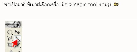

พอเปิดมาก็ ชี้เมาส์เลือกเครื่องมือ >Magic tool ตามรูป Lips Sealed

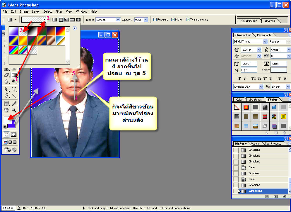

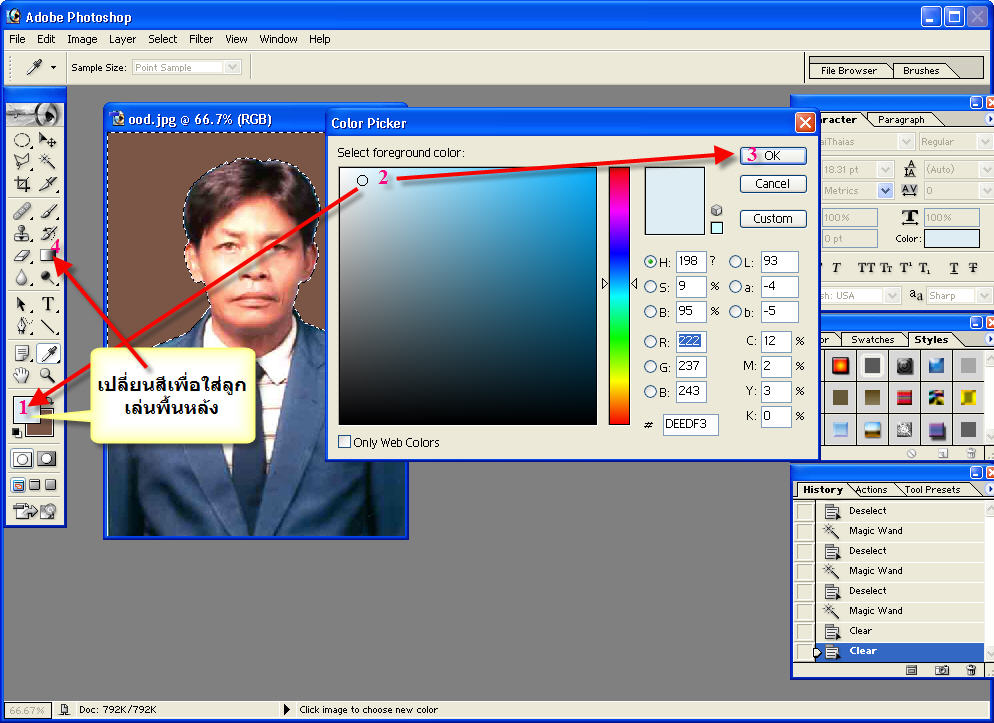

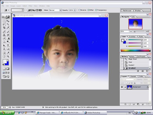

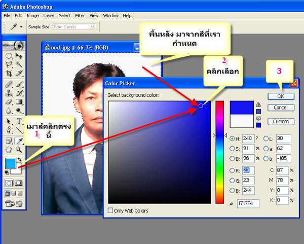

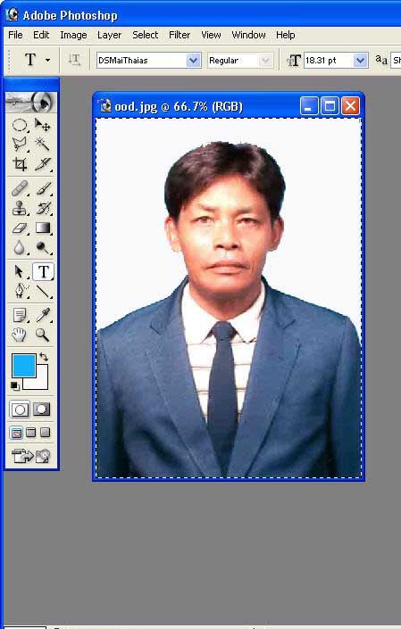

 Wink พอได้สีพื้นหลังที่ช่องเป็นสีน้ำเงิน ก็แค่กด ปุ่ม Backspace ที่ Keyboad  สีพื้นหลัง ก็เปลี่ยนเป็นสีน้ำเงินตามเราเลือกไว้

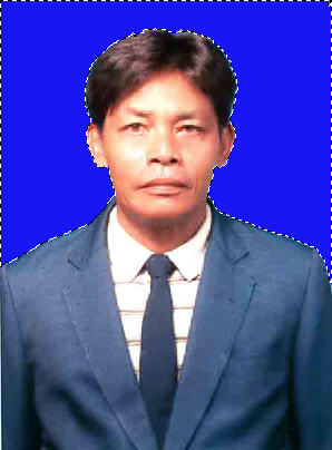

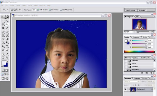

การถ่ายภาพ ฉากหลังควรเป็นสีขาว สว่างเป็นพื้นเดียวกัน จะแต่งภาพได้รวดเร็วมาก  หากไม่เป็นพื้นเดียวกัน ต้องใช้เครื่องมือตัวอื่นแต่งให้เป็นสีเดียวกันก่อน ค่อย ใช้ Magic too คลิกที่ฉากหลังให้เป็นรอยรูป ปะ  รอบขอบ ตามที่เห็นในภาพ  แล้วค่อย กดปุ่ม Bacspace ที่คีบอร์ด

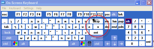

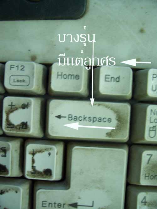

 Cheesy แล้วอ้ายปุ่ม Bacspace  มันอยู่ตรงไหนงะ  Sad
supoj007
คะแนน286
กระทู้: 1555
« ตอบ #5 เมื่อ: มกราคม 27, 2007, 04:41:52 pm »
 Lips Sealed อยู่บน ปุ่ม Enter นะแหละท่าน
* backspace.jpg (2.66 KB, 105x87 - ดู 429 ครั้ง.)
eskimo_bkk-LSV team♥
คะแนน1887
กระทู้: 13887
ไม่แล่เนื้อเถือหนังพวก
« ตอบ #6 เมื่อ: มกราคม 27, 2007, 04:46:46 pm »
ไม่มีครับ บนปุ่ม enter มี + -
supoj007
คะแนน286
กระทู้: 1555
« ตอบ #7 เมื่อ: มกราคม 27, 2007, 04:52:15 pm »
บางรุ่นมีแต่ ลูกศร
* backspace copy.jpg (40.81 KB, 500x667 - ดู 463 ครั้ง.)
« ตอบ #8 เมื่อ: มกราคม 27, 2007, 04:56:39 pm »
 Lips Sealed
* 1.jpg (47.11 KB, 616x197 - ดู 469 ครั้ง.)

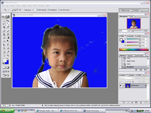

แฮะๆๆๆๆๆๆไม่รู้ผิดตรงไหน
* g.jpg (50.2 KB, 500x375 - ดู 430 ครั้ง.)
* k.jpg (45.47 KB, 500x375 - ดู 406 ครั้ง.)
TRE
« ตอบ #19 เมื่อ: มกราคม 28, 2007, 11:21:59 am »
สงสัยลืม  Magic  Wand Tool คลิกที่แบคกราวด์หลัง  เลยเป็นภาพ   Tongue
* magic tool.gif (7.41 KB, 465x177 - ดู 414 ครั้ง.)
noi3535-LSV team♥
คะแนน565
กระทู้: 1706
« ตอบ #20 เมื่อ: มกราคม 28, 2007, 11:33:02 am »
      ผมว่าเปลี่ยน แบคกราวหลัง แล้วคราวนี้ ต้องอยากไปโรงเรียนแน่เลย ท่านปรีชาครับ Tongue Tongue
   083-5565916-ดีแทค
supoj007
คะแนน286
กระทู้: 1555
« ตอบ #21 เมื่อ: มกราคม 28, 2007, 11:55:47 am »
แสดงว่าใจร้อน รอยปะหายไป...อิอิ ..ถ้าทำอะไรผิดไป..ก็คลิก Edit --เลือก Step Backforward

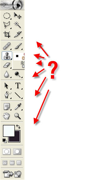

Lesson one บทเรียนแรกยังไม่ผ่าน..จะต่อบทต่อไปดีไหมเนียะ Tongue Tongue  พื้นหลังดูเลอะๆ  อยู่ ก็ใช้เครื่องมือตัวนี้ไปจัดการได้เลย
ตัวไหนครับไม่เห็นทำลูกศรให้ดูเลย
