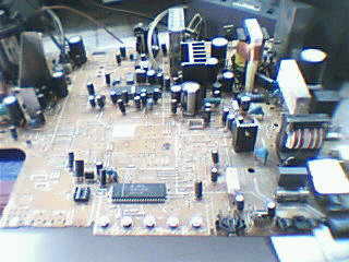

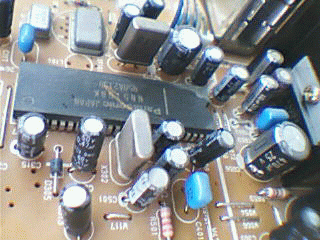

« ตอบ #14 เมื่อ: พฤษภาคม 15, 2007, 05:26:30 pm »
  Smiley  Cheesy จูน ยังไม่ติดเลยครับ สงสัยไม่ตรงรุ่น หรือเกิด อะไรกันแน่  ท่านใดมีเครื่อง รุ่นนี้ บ้างครับ

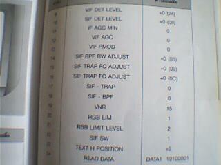

« ตอบ #16 เมื่อ: พฤษภาคม 16, 2007, 11:31:46 am »
ลองเข้าไปปรับใน SERVICE MODE ดูครับท่าน วิธีเข้าคือ กดปุ่ม PICETURE กับปุ่ม DISPLAY(ที่รีโมท) พร้อมกัน(ในขณะที่เปิดเครื่องรับ)เมนูหลักจะมีรายการปรับขึ้นมา 6 รายการ1.IF
2.V/C
3.DEF
4.VSM PRESET
5.PRESET
6.TORBO TIME OFF
หมายเหตุ
         การปรับ SIF DET LEVEL , SIF BPF BW ADJUST , SIF TRAP FO ADJUSTทั้ง2ตัว , SIF -TRAP ,
         SIF-BPF และ SIF SW อยุ่ในหัวข้อPRESET(หัวข้อที่5)ท่านลองปรับเปลี่ยนที่ล่ะตัวดูครับ
  การออกจากSERVICE MODE    ทำได้โดย กดปุ่ม DISPLAY (ที่รีโมท )ซ้ำ 2 ครั้ง
sutit patsing
คะแนน19
กระทู้: 369
อยู่อย่างต่ำแต่ทำประโยชย์อย่างสูง
sutitpa@hotmail.com
« ตอบ #17 เมื่อ: พฤษภาคม 16, 2007, 11:35:17 am »
ทำได้แค่นี้ครับ

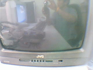

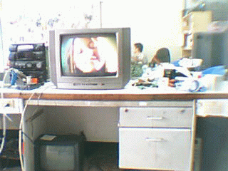

« ตอบ #19 เมื่อ: พฤษภาคม 16, 2007, 12:37:05 pm »
  ได้แล้วครับ ภาพเสียงชัดปกติ  เวลาจูน ก็ล๊อคช่อง ตามที่เราต้องการ ทุกอย่าง เสียง ก็เลือกได้แล้วครับ  Cheesy ท่าน sutit   somnuktv choomphol  Cheesy    เมโมรี่  ตัวเดียวเลยครับ

« ตอบ #21 เมื่อ: พฤษภาคม 16, 2007, 01:15:29 pm »
  ก็นั่งปรับแต่งในโหมด ที่ท่านให้มาครับ เอาความแตกต่างเมโมรี่แต่ ละตัว ที่ก๊อปใหม่ เอาตัวที่ อาการต้องเข้าไปปรับในโหมด น้อยที่สุด  ลองอยู่ 3-4 ตัว ก็ OK เล่นเอาเหนื่อยเลย เจ้าเมโมรี่เนี่ย  Cheesy
