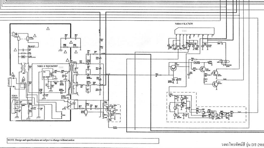

อาการเสีย ติดSTAND BY ตลอด ไฟ 130 โวลท์ตกเหลือ 82 โวลท์ ไฟชุด 12 โวลท์เหลือ 8 โวลท์ ไฟ START วงจร 8 โวลท์ไม่มีประมาณนี้ครับผม

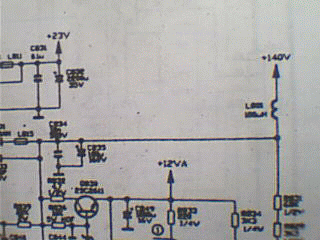

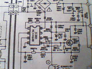

« ตอบ #5 เมื่อ: พฤษภาคม 13, 2007, 02:00:17 pm »
   Lips Sealed  รุ่น DT29T1 ไม่รู้ว่า ตรงไหมครับ
* 29T1.gif (46.03 KB, 320x240 - ดู 1027 ครั้ง.)
* 44.gif (65.91 KB, 320x240 - ดู 1035 ครั้ง.)

« ตอบ #6 เมื่อ: พฤษภาคม 13, 2007, 02:25:57 pm »
IC switch  เบอร์ 5Q1 265 RF
IC oneship  เบอร์  TDA 9373 PS  ครับ

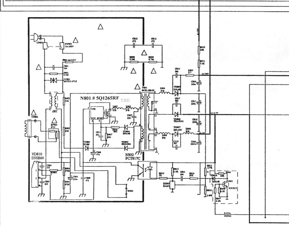

« ตอบ #7 เมื่อ: พฤษภาคม 13, 2007, 02:43:18 pm »
ลอย hor แล้ววัดไฟ B+ ได้กี่โวลท์ สวิงใหม และ led กระพริบหรือเปล่า
วงจรภาคจ่ายไฟครับ
* distar DT-29H1d_HP2999D_RGPTV25FA-(psu).jpg (143.13 KB, 1013x793 - ดู 1243 ครั้ง.)
ราคาคุยกันได้ โทร 02-6934724
TRG
กระทู้: 40
« ตอบ #8 เมื่อ: พฤษภาคม 13, 2007, 03:09:50 pm »
ผมลอย HOR OUT แล้ววัดไฟ 130 โวลท์ก็ได้ 80 โวลท์เหมือนเดิมครับ วงจรตรงกับรุ่นที่ซ่อมอยู่ครับตอนนี้ผมสงสัยว่าตัวที่เสียคือ IC KA7630 ครับ
เพราะว่า OUT PUT  8 โวลท์ไม่ออก จ่ายออกเฉพาะ 5 โวลท์แต่ว่าไฟเลี้ยงของ IC KA7630 ได้แค่ 8.2 โวลท์เองครับ แต่ถ้าผมหลอกวงจรให้ทำงานจ่ายไฟเลี้ยง
12.7 โวลท์ ไฟชุด 8 โวลท์ก็ยังไม่มีเหมือนเดิมครับ ผมขอวงจรส่วนที่เป็นของ IC KA7630 และขอให้อาจารย์อธิบายรายละเอียดให้ด้วยครับ

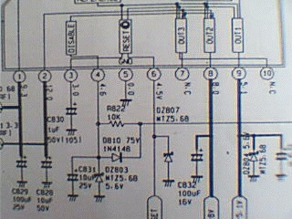

« ตอบ #9 เมื่อ: พฤษภาคม 13, 2007, 03:25:50 pm »
ก่อนตัดสินว่า KA 7630 เสีย อยากให้หลอกเอาไฟ 12.7V ป้อนอีกที แต่คราวนี้ลอยขาไฟ 8V ดูว่าออกใหม ถ้าไม่ออกอีกเปลี่ยน KA7630 เลย

« ตอบ #10 เมื่อ: พฤษภาคม 13, 2007, 04:12:59 pm »
อาจารย์ครับ  ผมเปลี่ยน IC  แล้วครับอาการยังเหมืนเดิมครับช่วยแนะนําผมด้วยครับ

« ตอบ #11 เมื่อ: พฤษภาคม 13, 2007, 04:22:38 pm »
ขอรายละเอียดไฟที่ขาไอซีKA7630ครับ
worathep-LSV team
คะแนน712
กระทู้: 5066
รุ่งเรืองอิเล็กทรอนิกส์
« ตอบ #12 เมื่อ: พฤษภาคม 13, 2007, 04:29:21 pm »
ทวนไฟที่ขด secondary อีกทีซิ
ไฟ 130V คุณวัดได้กี่ V
ไฟ 12.7V คุณวัดได้กี่ V
ไฟ 15V หรือ 19V ที่ไปภาคเสียง คุณวัดได้กี่ V
วัดตอนลอย Hor นะ ถ้ามีหลอดไฟ 100W ต่อเป็นโหลดด้วย
TRG
กระทู้: 40
« ตอบ #13 เมื่อ: พฤษภาคม 13, 2007, 04:31:44 pm »
ไฟขา 1-2 8V   ขา3 3V ขา4 0.7 V  ขา 5  0V  ขา 6   8V    ขา 7  15 V    ขา 8   0V    ขา9  5V     ขา10    0V    ครับ

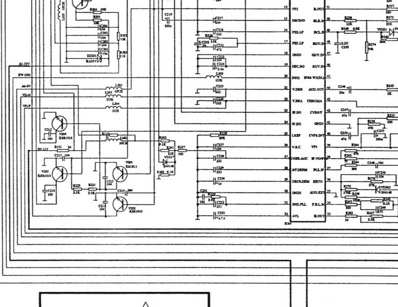

« ตอบ #14 เมื่อ: พฤษภาคม 13, 2007, 04:51:58 pm »
   Lips Sealed
* 66.gif (58.82 KB, 320x240 - ดู 980 ครั้ง.)

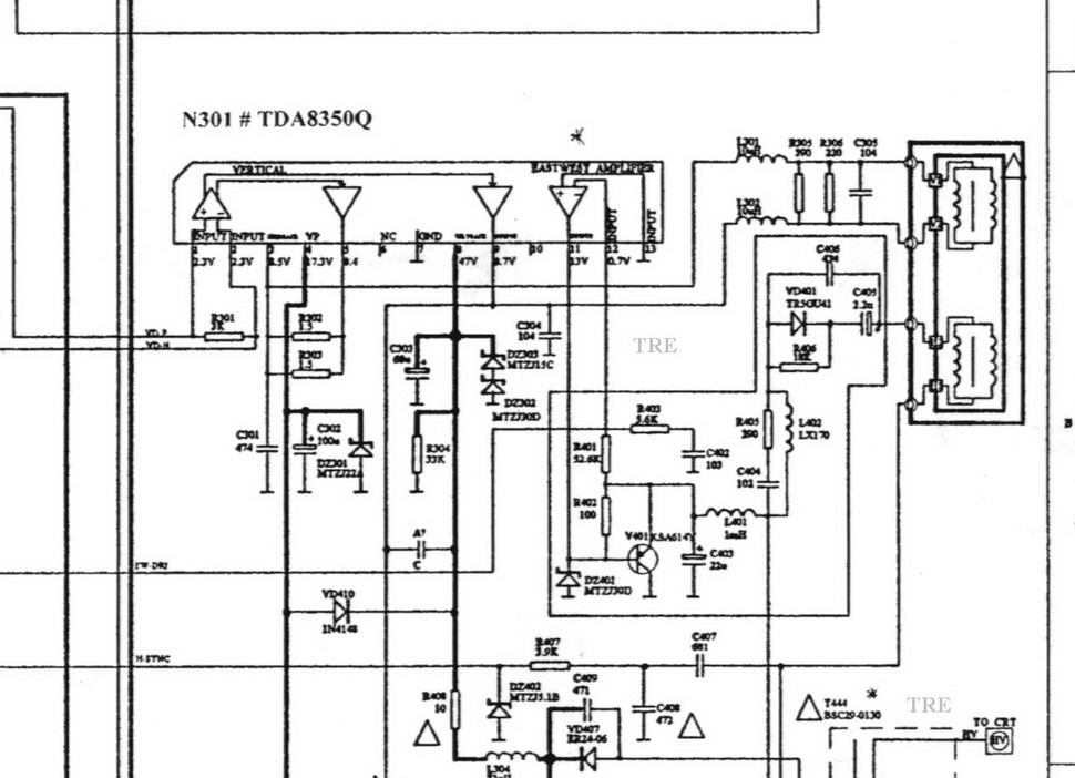

« ตอบ #16 เมื่อ: พฤษภาคม 13, 2007, 05:43:03 pm »
เช็คไฟที่ขา IC Ver ครับ
* distar DT-29H1d_HP2999D_RGPTV25FA-(Ver).jpg (129.53 KB, 970x702 - ดู 1120 ครั้ง.)
TRG
กระทู้: 40
« ตอบ #17 เมื่อ: พฤษภาคม 13, 2007, 06:24:41 pm »
อาจารย์ผมวัดไฟ IC VERT แล้วมีรายละเอียดดังนี้ครับ
ขา 1 1.7 โวลท์
ขา 2 0.5 โวลท์
ขา 3 3.5 โวลท์
ขา 4 16 โวลท์
ขา 5 2.7 โวลท์
ขา 6 20 โวลท์
ขา 7 0
ขา 8 16 โวลท์
ขา 9 12.2 โวลท์
ขา 10  12.2 โวลท์
ขา 11  13 โวลทื
ขา 12 0.5 โวลท์
ผมคิดว่าขา 1,2 เป็นสัญญาณ INPUT ของ IC VERT ไม่รู้ใช่หรือไม่ แรงดันตรงชุดนี้ต่ำกว่าปกติ ถ้าเปรียบเทียบกับวงจรขออาจารย์ช่วยแนะนำด้วยครับ

« ตอบ #18 เมื่อ: พฤษภาคม 13, 2007, 06:39:04 pm »
ไฟขา 8 ที่เลี้ยง IC มัน 47V ไม่ใช่หรือ ลองไล่ไฟไปทาง FBT ซิ ทำไมมีแค่ 16V
TRG
กระทู้: 40
« ตอบ #19 เมื่อ: พฤษภาคม 13, 2007, 06:47:12 pm »
ขอโทษครับอาจารย์ พิมพ์ผิดครับจริงๆ แล้ว คือ 47 โวลท์ครับ
worathep-LSV team
คะแนน712
กระทู้: 5066
« ตอบ #20 เมื่อ: พฤษภาคม 13, 2007, 07:07:46 pm »
ขา 1 ขา 2 เป็นสัญญาณ input ของ Ver ซีกบวกและซีกลบ ที่มาจาก one chip ขา 21และ22 ไฟที่วัดได้มันต่ำและสองซีกก็ไม่เท่ากัน ที่ถูก ต้องเท่ากันที่ 2.3V
ลองเช็คสัญญาณ ver ที่ IC onechip ขา 21และ22 ดูว่ามีกี่โวลท์ และเท่ากันใหม เช็คพวก R-C-L ทางผ่านด้วย
* distar DT-29H1d_HP2999D_RGPTV25FA-(Ver2).jpg (143.9 KB, 785x605 - ดู 1073 ครั้ง.)
