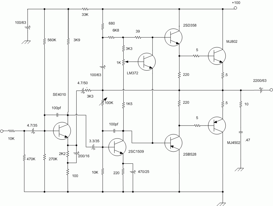

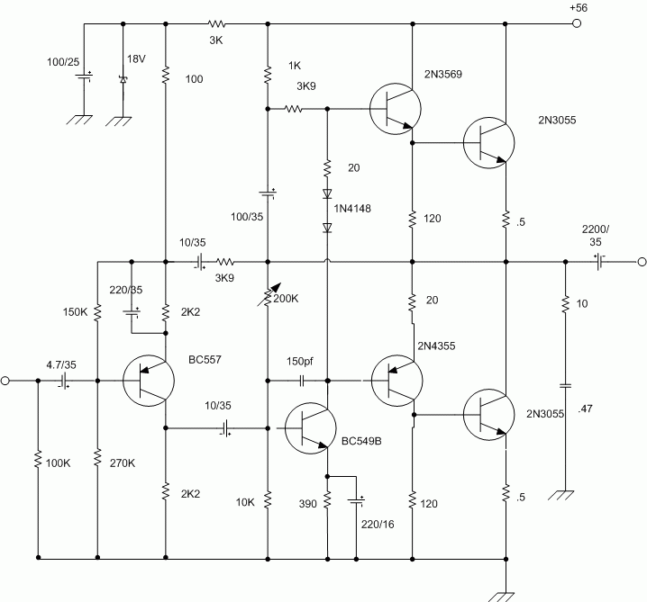

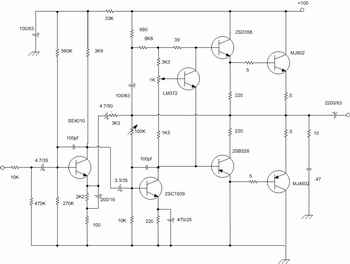

« ตอบ #12 เมื่อ: ธันวาคม 27, 2009, 01:52:57 am »
หม้อแปลง 55volts น่าจะได้ไฟตรงประมาณ 77volts ลองนี่ครับ
วงจรแรก ให้เปลี่ยน Power Transistor เป็นเบอร์ 5200 หรือไงเนี่ย ขี้เกียจจำ
ที่เขานิยมกันอ่ะ จะได้ทนไฟได้สูงขึ้น ส่วน Driver ก็ลองหาเปลี่ยนๆเอาครับ
วงจรที่สอง ผมเขียนขึ้นมาเอง ยังไม่ได้ทดสอบ...โดยจะใช้ Mosfet 16Amps
ขนานกันสองคู่ ทนไฟได้ถึง 200volts 75vทนได้ไม่มีปัญหา...ยังไม่มีเวลาประกอบและทดสอบครับ

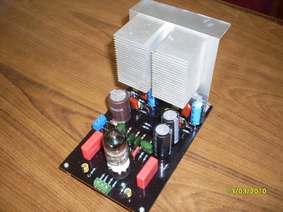

ตอนนี้ทำ OTL 30+30w แก้เซ็ง TDA2030ครับ กับหลอด 6N2P

พี่วรินทำหลายตัวจัง แต่ตัวนี้ถูกใจผมจัง ไม่รู้ทำไม
