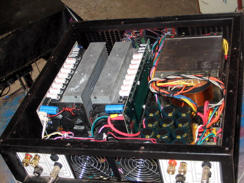

ไฟเลี้ยง +-92v ครับ

ใช้เมนบอร์ด mb1  ใช้ไฟเลี้ยง +-35v ถึง +-95v ได้สบายครับ
ใช้มอสเฟสเบอร์ irfp240-irfp9240

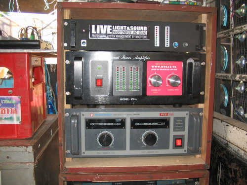

« ตอบ #12 เมื่อ: พฤษภาคม 17, 2007, 08:43:12 am »
เครื่องเสียง วันนี้ใช้ 3 แท่น บนสุด  100+100w วงจร mb1 fet  irfp240-9240 ข้างละ 1 คู่ ไฟเลี้ยง +-70v
                              แท่นกลาง ขับเสียงกลาง  300+300w วงจร mb1 fet  irfp240-9240 ข้างละ 6 คู่ ไฟเลี้ยง +-95v
                              แท่นล่าง เป็นของประดิษฐ์เจริญ แต่ fet พังไปเรียบร้อยแล้ว ผมเลยจับมาใส่  mb1และ fet  irfp240-                             9240  ข้างละ 6 คู่ ไฟเลี้ยง +-70v  กำลัง 450+450w ครับ
