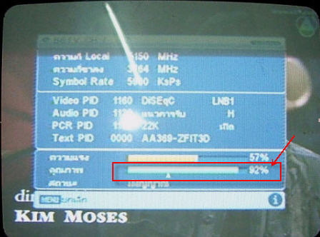

หลักการหน่อย ที่ผมบอกว่า ลงระบบแล้วทำไมต้องใช้หน้าจานใหญ่หน่อย
การรับสัญญาณดาวเทียม C band จะมีหลาย TP ซึ่งในแต่ละ TP ก็จะมีความแรงไม่เท่ากัน  ดังนั้น
-  จึงต้องหาสายอากาศที่ดี เกนขยายดี  ประสิทธิภาพดี ก็หมายถึงหน้าจานที่ใหญ่  อย่างน้อยก็ 6 ฟุทขึ้นไป  ทำการดาวน์คอนเวอร์เตอร์แล้ว เพื่อให้ได้มาซึ่งความแรงสัญญาณ และคุณภาพสัญญาณ  ที่ดี
- ไหนจะ่ผ่านมาทางสื่อสายนำสัญญาณ เช่น RG6 ก็จะมีการลดทอนสัญญาณ อันด้วยความยาว และ คุณภาพสายนำ  ก็จะตกลงไปอีก
- ต่อมาก็จะผ่าน Splitter all port power pass  ซึ่งก็จะมีการลดทอนสัญญาณภายในตัวมันอีก กว่าจะมาเข้า Reciver
- แล้วยังแยกเข้าไปหลาย Reciver  ซึ่งแต่ละเครื่อง แต่ละรุ่นก็มีความไวแตกต่างกัน
ตามคำให้การของท่าน
- ปรับหน้าจานให้รับได้   แล้ว ปรับ LNBF ให้ antenna รับขั้วคลื่นให้ถูกต้อง ตรงที่สุด
- ทดสอบสัญญาณทาง V จาก LNBF  ตั้งเครื่องรับทดสอบช่องทาง V  ในระบบ FTA จะต้องได้ ไม่มีปัญหา
- ทดสอบสัญญาณทาง H จาก LNBF  ตั้งเครื่องรับทดสอบช่องทาง  H  ในระบบ FTA จะต้องได้ ไม่มีปัญหา
- เมื่อรับทาง H V ผ่านแล้ว
- เอาสายสัญญาณทาง V  ผ่านเข้า Splitter all port power pass แล้วจ่ายเข้า Reciver ที่ปรับรับช่องทาง V
- เอาสายสัญญาณทาง H  ผ่านเข้า Splitter all port power pass แล้วจ่ายเข้า Reciver ที่ปรับรับช่องทาง H

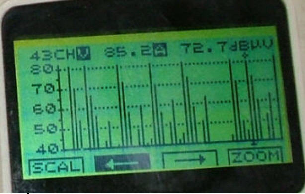

- ย้ำนะครับ เป็น Splitter all port power pass ไม่ใช่ มัลติสวิตช์  รูปที่แนบลิงคฺ์มาก็บอกไว้แล้ว
- จากนั้นก็เข้าไปปรับโหมด RF ในแต่ละ Reciver แต่ละเครื่องให้ส่ง ช่อง เว้น ช่อง
- ได้ RF มาแล้วก็เข้า Combiner รุ่นไหนท่านไม่บอก  ผมก็ไม่รู็
- ความแรง o/p หากไม่มีเครื่องมือ ก็ยากหน่อย

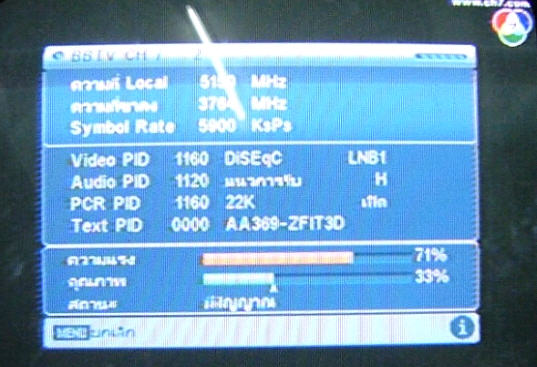

« ตอบ #15 เมื่อ: สิงหาคม 28, 2009, 09:38:43 pm »
จานเล็กได้แค่นี้ ช่อง 7 ดูไม่ได้
* 01.jpg (45.41 KB, 537x367 - ดู 220 ครั้ง.)
« ตอบ #16 เมื่อ: สิงหาคม 28, 2009, 09:40:35 pm »
พอใช้จานใหญ่ ได้เท่านี้
* 02.jpg (30.77 KB, 448x332 - ดู 247 ครั้ง.)
« ตอบ #17 เมื่อ: สิงหาคม 28, 2009, 09:42:29 pm »
สัญญาณ RF OUT ต้องเท่ากันแบบนี้
* 03.jpg (39.2 KB, 614x391 - ดู 225 ครั้ง.)
