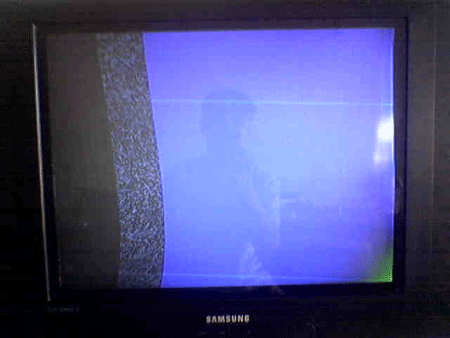

อาการเดิม จอสว่างมีเส้นรีเทส คิดว่า IC TDA6107AJF/N1 เสีย แต่อะไหล่ที่มีเป็นเบอร์ TDA6108JF
ดูดาต้าชีทแล้วก็คล้ายๆเลยใส่แทนเข้าไปภาพออกมา สีสวยแต่ไม่เต็มจอครับด้านซ้ายครับ เข้าโหมดปรับ ตรง
H shift ปรับแล้วไม่เปลี่ยนแปลงเลยครับ เป็นเพราะอะไหล่ที่เปลี่ยนหรือเปล่าครับ

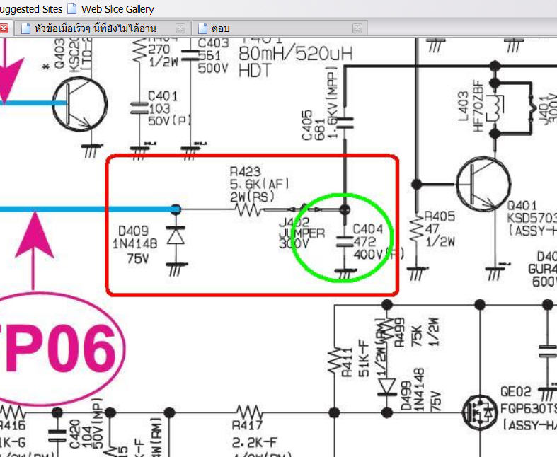

ที่เคยเจอ วันชิพเสีย ครับอาการนี้  ยังไงเช็ค พวกนี้ดูก่อน

ผมลองเปลี่ยนดูแล้วยังเหมือนเดิมครับ จากที่เคยสงสัยเรื่อง IC TDA6107AJF แล้วใส่ TDA6108JF ก็หมดความสงสัยแล้วเพราะที่ปลิ้น มีTDA6108 พิมพ์ไว้อยู่ จากที่สังเกตุดูอีกทีเหมือนกับภาพเลื่อนไปทางขวา เพราะมีล้นมาจอด้านซ้ายนิดนึงครับ ถ้าถอดสายอากาศออกมีทั้งสโนว์และสีน้ำเงินครับ

ต้องดูค่า R C ของฮอร์ออสด้วยครับ ไอซีแต่ละเบอร์อาจใช้ไม่เหมือนกัน  ดูวงจร ที่ใช้ TDA6108 เทียบ
« ตอบ #6 เมื่อ: สิงหาคม 26, 2009, 10:19:41 am »
หากว่าอาการอย่างที่เห็นภาพน่าชิพไปทางขวา  ลองตรวจเช็คไดโอดหรือยังว่ามีการลี๊คหรือเปล่า

ภาพชิพไปทางขวาอย่างที่ว่าครับเข้าโหมดปรับแล้วไม่ขยับเลย ส่วนไดโอดคร่าวๆได้ไหมครับว่าส่วนไหน
ลืมบอกไปว่าถ้าใส่ไอซีตัวเดิมหน้าจอขึ้นมาเต็มครับ เสียงมีปกติส่วนไม่มีภาพมีแต่เส้นรีเทส แล้วก็เปิดปิดเป็นระยะครับ

  ตามภาพที่เห็น มันน่าจะเป็นทาง h-osc และ h-afc นะ ส่วนเรื่องภาพนั้นก็อีกเรื่องนึง.

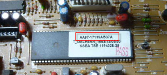

« ตอบ #21 เมื่อ: สิงหาคม 28, 2009, 10:39:49 am »
เวลาซื้อเขาให้เอาเบอร์ที่กระดาษ ไม่ใช่ที่ตัว

อาจารย์ถาวร เคยเปลี่ยนตัวนี้ไหมครับ ซื้อได้ที่ไหน เบอร์ที่กระดาษ
AA97-17139A/537A
T-DALPEAN-1003/12/02/08
KSBE แถวที่สามได้มาแค่นี้ครับ

« ตอบ #24 เมื่อ: กันยายน 09, 2009, 09:00:36 am »
แจ้งปิดงานครับ ได้วันชิพมาเมื่อวานใส่เข้าไป และเข้าโหมดปรับแต่งนิดหน่อยปิดกระโปรงได้เลยครับ HAPPY2!! ขอบคุณท่านอาจารย์ทุกท่านที่ช่วยเหลือตลอดมาครับ Cheesy
